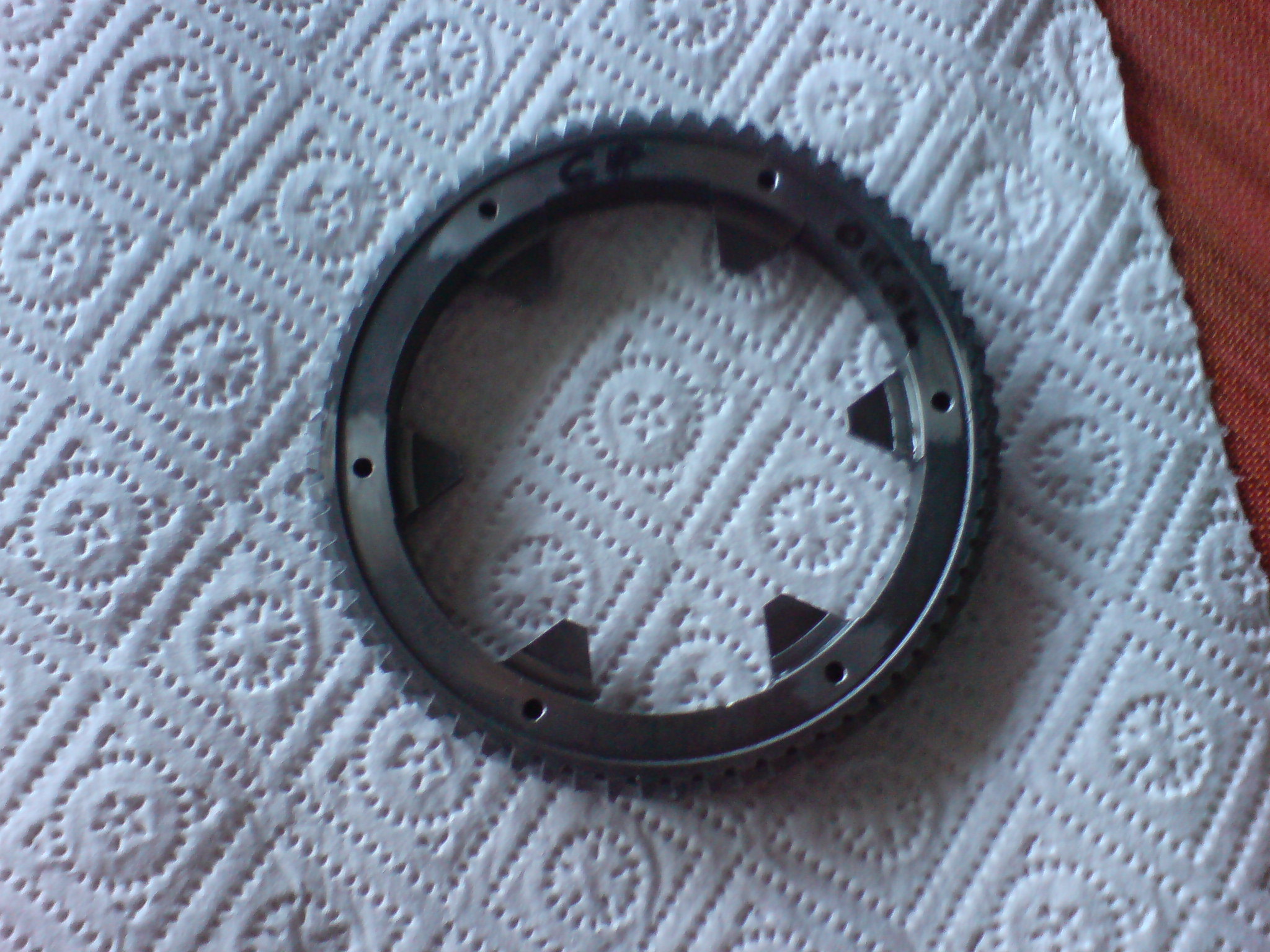

  3. Das Primärrad ist über und soll weg. Liegt bei mir,ist sonst nirgendwo angeboten und ich möchte 20,-Euro +Versand dafür. Gruss--Frank
