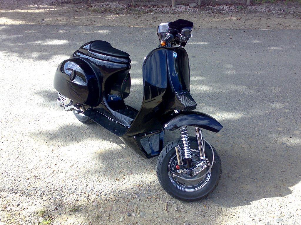

So, es lag am Zahnrad. !!!! Habe jetzt die Scheibe unter der Kulu abdrehen lassen, so das in etwa 2 mm vom Rand nach innen weg gefräßt wurden. Musste an der Kulu nix machen und jetzt funzt es einwandfrei. Kulu lässt sich jetzt leicht ziehen und trennt 1A. Danke nochma an alle. Fühlt sich geil an, wenn alles am Roller 100% funzt Beruhigt ungemein- SIP EVO Sitzpolster gesucht

Hi, ja da kenn ich mich leider noch ned soooo gut aus. Werde mich jetzt intensiv in die materie Motortuning einfinden. Kann ja ned alles auf einmal lernen, Elektrik war schon ein kampf, aber das klappt jetzt auch. Also Nenndrehzahl 9000- So, endlich zu 92% fertig.
Und jetzt hol ich mir ne Primavera- So, endlich zu 92% fertig.
So, die Bleche sind nun Eloxiert. Elektrisch is auch alles fit und die Kupplung geht jetzt auch wunderbar, ja das Zahnrad der Kulu hat auf der Scheibe gekratzt, kotz. Naja hab die Scheibe aussen abdrehen lassen ( danke Groove ). Jetzt muss nur noch das Reserverad an die Stelle wo früher das Handschuhfach war, dann ist die Dame komplett.- Scooter&Service Auspuff für T5
