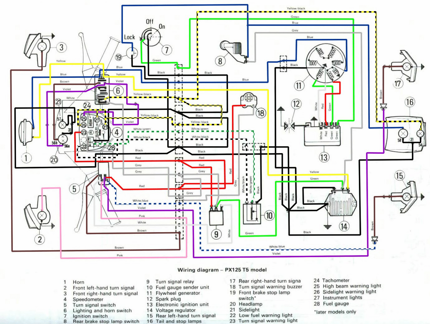

Das komische, es ging ja erst mit den zweien im Lenker und auf einmal ned mehr, dachte ja erst das Relais hats zerhauen, is aber fit. Brüche glaub ich ned so drann, is alles neu gewesen.
Blinkerproblem
Birnen sind 20 Watt Hallogen Birnchen im Lenker. Blinlker gehen einwandfrei, Blinkanzeige nicht, doch wenn ich rot mit weiss am Tacho tausche, blinken dir Blinker auch, anstatt der Kontrolllampe quasi. Das komische is ja, das es erst ging. un nu ned mehr.
Blinkerproblem
Hi, hab ich doch eben geschrieben, Relais is ok. Hab da direkt Saft mit ner Birne abgegriffen. Brüche hab ich auch keine, wie funzt das überhaupt das grau dauerplus und rot impulsplus ist? Bin halt echt der absolute ele. Anfänger.
Blinkerproblem
Der Löser des Problems, bekommt ne Kiste Becks!! Versprochen.
Blinkerproblem
Bin jetztz echt am verzweifeln. Schaltplan hab ich den hier, ausser das ein Blinkerpiebser verbaut ist, Kabel sind aber vorhanden und kein Kabel für den Bremslichtschalter im Bremshebel ist, ansonsten is alles gleich. Das Relais hab ich auch getestet, habe den roten mit dem weisen getauscht, Blinker blinken auf beiden Belegungen, also is der rote Kontakt des relais ok. Wenn ich jetzt am Tachostecker zwischen grau und rot ein Birnchen verbau, flackert es nur schwach, wenn ich aber rot mit Masse verbinde blinkt die Birne hell, wenn ich mit grau und masse verbinde, permanent Hell. Eigentlich sollte es doch zwischen grau und rot hell blinken?!? Habe nur noch im Lenker Blinker, hinten sind keine verbaut und die Stecker liegen lose im Rahmen. Was kann da nur los sein, bitte um Eure Hilfe. Ach ja, Grau is ja dauerplus und rot das Plus des Relais, wo is da die masse, wie kann das funzen? Peil hier nix mehr.

Das is doch ma ne korrekte Aussage. Lustig geschrieben, leicht Ironisch und doch sehr sehr Informativ. Danke, jetzt hab ichs absolut geschnallt. PX Lusso Italienischer Kabelbaum Ohne Batterie, mit Schnarre T5 Motor Relais PX Lusso Grün, 3 Kon. Hier noch ma de Schaltplan Vielen Dank p.s. hättest du kurz auf mein Baby in der Signatur geklickt, wüsstest Du was ich fahre....

Nee, schon Germanisch. Ja hab mit de Rita aus FFM telefoniert, Sie/Er meinte, das es nicht am Relais liegen kann. Wenn es am Relais läge, würde garnix mehr blinken. Naja, probier ich halt ma rum. Danke

So, hab jetzt nochmals die Birne gecheckt! Nen anderen Tacho ausprobiert und die Steckverbindungen unter der Kaskade Überprüft. Stecker sind alle drin. Anderer Tacho geht ach ned! Jetzt vermute ich, das dass Blinkrelais nen schlag hat. Was meint Ihr?- Blinkerproblem

Als ich vor 3 Tagen meinen Roller startete, funktionierte die Blinkeranzeige wunderbar, doch auf einmal geht sie nicht mehr. Birne ist ok, Tacho is neu. Was auch noch aufgefallen ist, das die Scheinwerferbirne durchgebrannt ist ( Ablendlicht ). Kann aber sein, das es bei ihr Altersschwäche war. Kann es sein das unter der kaskade, ein einzelner Pin im Stecker, für die Kontrollleuchte is? Wenn ja wird der bestimmt rausgerutscht sein, wenn nicht, weiss ich ja auch ned. Vieleicht könnt ihr ja helfen.- PX80 E Lusso tankanzeige geht nicht, blinker blinken nicht gleichzeiti
