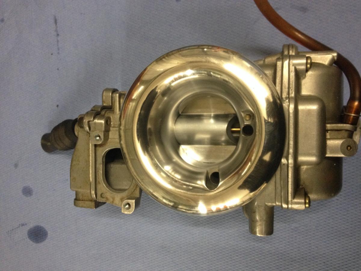

Der Keihin ist ein aufgedrehter 38er PWK. Nun 40mm. Ohne großem Schnickschnack. Läuft aber genauso wie ein HRC Vergaser

So nach langen Tests nun das Ergebnis. Keihin macht mehr Band im Vergleich zu den Dellortos vom wheelee

Der PJ sitz da, wo der werksmässig sitzt. Ist ja nicht viel tiefer, als bei den Dellortos. täuscht eventuell. Venturi ist vorhanden bei den Vergasern! Das andere will ich gerne einmal testen.....

Rund!!! Warum ein Herz???? Strömungsgeschwindigkeit zu erhöhen? Vielleicht sinnvoll bei den langen Ansaugwegen der Vespa. Ich habe noch keine Rennkarre gesehen, die unten einen geringeren Querschnitt im Vergaser hatte. Honda hat bei der HRC Vergssern oben zusätzliche Angüsse, um den Vergaser oben zu erweitern. Aber unten habe ich nie von gehört. Warum hat das denn der CNC Dellorto nicht???!!! Fertigungstechnisch wäre das ein Klacks gewesen. Die 250er Aprilia, die ich kenne, hat auch runde CNC Vergaser und keine ovalisierten. 4PS oder was hier herumschwirrt, halte ich für ssseeeeeehhhhhhhrrrrr optimistisch. Loch ist Loch. Bei Vollgas ist das doch völlig egal, was Nadel, Schieber ausmacht. Zerstäuben kann ein anderer Vergaser auch wohl, denke ich. Bin dennoch sehr gespannt, was der Dellorto kann. 1PS wäre schon der Hammer. Aber warum fahren alle mir bekannten Hondas nicht mit Dellortokrams??

So der Keihin ist fertig. Dann warte ich noch auf den Dellorto von whellee. Dann sehen wir, ob Dellorto dann noch wertvoller werden...
