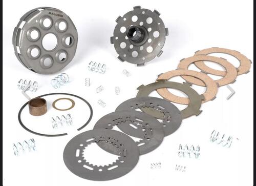

  11. Jein. Das ist für die Cosa-Kupplung. Würde erstmal bei Dir nicht passen. Du brauchst ein Ritzel für eine alte Kupplung mit 6 Federn. Oder halt doch zusätzlich ne Cosa-Kupplung.

  19. Moin. Danke für die Hinweise. Tw. habe ich das auch schon gedacht/ mich erinnert bzw. selbst getestet. Ich habe heute nochmals einige Std. mit der Kulu verbracht. Folgendes ist der Stand: Die Kulu selbst ist zusammengesetzt schon mal ca 3 mm flacher als ne ori Kulu. Das muss der Arm natürlich ausgleichen. Das führt zu dieser deutlich ungewöhnlichen weiten Vorspannung vom Kulu-Arm. Aber ok. Ggf. Muss ich da mal mit dickeren Scheiben unter der Kulu experimentieren. Dann wird die Kulu grob vormontiert geliefert. Die Sinterbuchse ist aber ca 5/10 zu wenig auf der Grundplatte drauf. Das hatte ich übersehen und heute nachgebessert. Vorher war sie grob plan zur Auflagefläche der Grundplatte. Das ist natürlich kacke und vermutlich ein erheblicher Grund für die Probleme. Dann habe ich alle Federn rausgenommen( klein und groß) und sie gegen 7 DR Federn getauscht. Dann nochmals alles auf Gängigkeit geprüft und erneut geölt, etc. Angedroht, verflucht, böse angeschaut. Fazit: Sie trennt jetzt. Aber nicht schön! Insgesamt ist sie deutlich zu weit vorgespannt ( vermutlich durch die geringere Bauhöhe) und der Kupplungsweg ist sehr kurz. Das mag man sportlich nennen oder auch einfach unschön . Ich muss mal sehen, ob ich das noch feiner eingestellt bekomme. Es gibt aber außer mir scheinbar niemanden sonst, der die nutzt. :-D Im Netz gibt es Nix dazu und selbst hier ist die Resonanz erstaunlich mau. Stay tuned. Cheers
