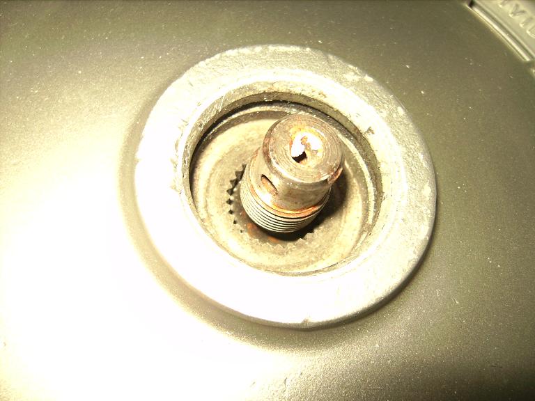

Ok, Jungs! Jetzt haben wir das Problem geklärt und es gibt nur noch eine Sache, bei deren Lösung ich eure Hilfe brauche, dann steht der Anmeldung nichts mehr im Weg! DIE TACHOWELLE Ich weiß ja jetzt durch eure super Hilfe und den Link, welche ich brauche, aber kann mir jemand mal genau sagen, in welcher Reihenfolge die Welle eingebaut wird und was hintereinander unten reingesteckt wird ;) Also als erstes die Schnecke....? Bin mir nämlich nicht sicher, dass ich alle Kleinteile habe Fotos einer eingebauten Welle wären perfekt! Vielen Dank! p.s.: Nach der Anmeldung gibts endlich wieder geile Bilder!!!- Meine 150 T4, Winterobjekt ist da!
Danke für die Antworten! Denke auch, dass ich mir nen neuen Schalter holen werde...so is Die Welle hab ich vom Rollerladen bekommen und die soll auch für VDO´s passen. Das tut sie oben auch, aber unten passt die Welle nicht in die Schmiernippelaufnahme: Dat is sie Dem Rollerladen ist das Problem bekannt und sie haben mir geraten, dass ich meine Aufnahme aufbohren soll...war ne schweine Arbeit und hat auf den 1/10mm gepasst, aber der Tacho zeigt nicht die korrekte Geschwindigkeit an. Ich denke das eure Welle genau die gleich ist wie beim Rollerladen, oder!? Gibts dazu vllt. noch die passende Aufnahme?! Grüße- Meine 150 T4, Winterobjekt ist da!
Mein anderes Problem ist die Tachowelle. War ein riesen Akt Reprowelle überhaupt in die originale Befestigungsschraube anzupassen... Jetzt passt es zwar und die Welle dreht sich, aber wenn ich den Tacho provisorisch einstecke, zeigt der nur Quatsch an.Habe das Gefühl die Welle dreht zu langsam und der Tachozeiger kommt nicht hoch. Muss ich die Welle noch extra fetten oder hat die durch das anpassen evtl. immer noch zu viel Widerstand. WENN JEMAND NE ORI WELLE HAT, BITTE HER DAMIT!- Meine 150 T4, Winterobjekt ist da!

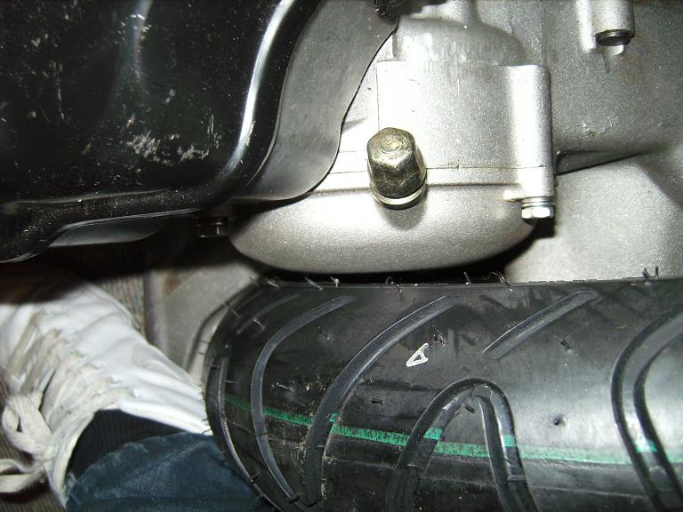

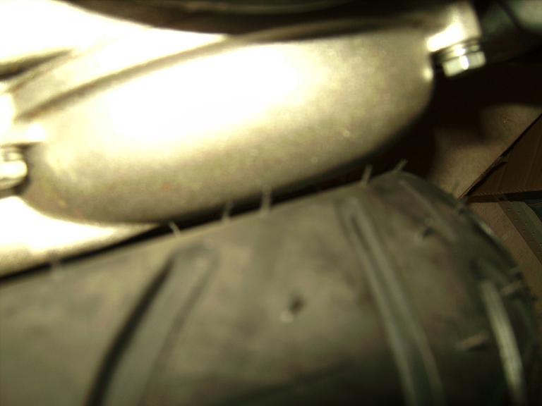

Zwar nicht ganz zum Thema, verzeiht, aber ich wollte dafür kein neues Topic aufmachen, da ich nur eine schnelle Antwort brauche Beim Reifen handelt es sich um den Schwalbe Raceman 3.50-10.0 59P Ist der Abstand zur Kupplung normal? Finde das echt knapp, wenn man bedenkt, dass der sich unter Belastung und Hitze noch ausdehnt, oder? Und die zweite Frage, die sich daran anschließt: Muss die Radnabe mit diesen "Kronen" nicht ganz in der Bremsstrommel sein? Wenn dies der Fall wäre, würde es aber nicht mehr mit der Kupplung passen, wenn ich jetzt einen dünneren Simmering nehme, oder? Vielen Dank für eure Hilfe!- Öffner oder Schließer?!
