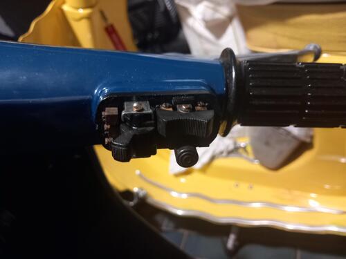

  1. Polrad ist ein normales PK Polrad. ZGP SOLLTE ET3 sein, dass muss jemand anderes bestätigen oder auch nicht. Das gelbe Kabel ist NICHT durchgescheuert! Sieht nur so aus. Hab jetzt mal den 6V Regler provisorisch dran gemacht. Siehe da... ALLES Funktioniert! Wenn mir jetzt noch jmd erklärt warum vorher bei Schalterstellung XY das eine ging und das andere nicht wäre ich echt dankbar! Ich verstehe es nicht! 25W Birnen fliegen noch immer. 35W klappt. Werde hinten statt der 5W noch ne 10W rein machen, dann sollten wir auf der sicheren Seite sein. Mit etwas Glück schaffe ichz es heute Spätabend noch in die Werkstatt um das etwas schicker zu verlegen. Mein Plan ist es den Regler da ran zu schrauben wo normal die Zündspule bei der V50 sitzt. In der Backe finde ich keine schöne Möglichkeit den Regler sauber anzubringen. Denke der ist da hinten gut aufgehoben. Einwände? Wenn ja warum nicht? Dann nur noch wieder zusammen schrauben. ZZP nochmal fix überprüfen, Birnchen im Tacho tauschen. Fussmatte neu, Typenschild dran nieten, Paar Runden um den Block und ab zum TüV Ab Donnerstag kann ich auch den Hund wieder alleine lassen. Hoffe das meine Frau mal die Zeit für schicke Bilder hat. Es scheint als wenn jetzt doch ENDLICH alles mal fertig wird! Wollen wir eine HP für das Projekt machen? Wo alles zusammen gefasst ist? - kurze Story - kurze Resto Übersicht, Bilder haben wir ja genug - Link zum Spendenempfänger - Spenden/ Los Konto Wer könnte sowas machen?

  8. Kabelbaum ist grabor, ET3. Lichtschalter SOLLTE auch ET3 sein, hat keinen Kill. Schaltplan nach stimmt die Verkabelung, 3x überprüft. Das einzige was "anders" war, war die Kabelfarben im Kästchen. Da hat der Pfu ja schon mal hier etwas geschrieben.

  16. ich bestelle mal einen Regler mit werde aber auch mal weitere 5€ riskieren und das mit ner 35W Birne testen.

  20. Hallo, ich darf jetzt auch mal einen B196 Umbau machen. Ist leider nicht so rund gelaufen. MMn ist die Aussage das planen nicht nötig ist grenzwertig. Da ist kaum noch 1/2mm Dichtfläche. Also doch ab zum Planen. Erster Kopf war am Kerzengewinde undicht, Hat gewackelt wie ein Kuhschwanz und ich konnte beim Abdrücken nicht mal schnell genug pumpen das er auf 300mmhg hoch wäre. Umtausch beim SCK ging fix. Nur den Kopf getauscht da es sich mit der BGM Zündung nicht ganz aus ging. Musste 1-2mm noch am Zylinder weg schleifen das genug Platz zum Polrad war. Unproblematisch wie immer, danke SCK!!! 2ter Kopf am WoEnd montiert, so wie es sich gehört mit Drehmoment und Co. Gleiche Spiel, nur dass diesmal nicht die Zündkerzen Bohrung (auch wenn ich die noch immer nicht richtig dolle finde!!!) undicht war. Sondern mutmaßlich der komplette Kopf. Hab nur Screenshots vom Video gemacht. Blubbert an allen Stehbolzen und Verschraubungen. Also den Kopf abgezogen, montiert... Theme procedure than every Year..." Als Tuschierersatz mit Edding ein paar Striche gezogen und mal ein paar mal trocken gerieben. Ich würde das jetzt so interpretieren das der Zylinder nicht sauber abgedreht ist. Wie gesagt, Kopf habe ich plan gezogen. Bleibt ja nur Zylinder übrig. Da ich keinen Dreher hier in der Nähe habe, geht er wieder retour, nur diesmal kmpl. Hab ich jetzt ein Montagsmodell erwischt oder doch lieber auf den guten alten GG Polini setzen (der natürlich für den TüV nur 125ccm hat und aus dem Haus VMC kommt) Meinungen? Hatte ich einfach Pech?
  21. Hallo, hier lesen es vielleicht mehr die mir mal einen Wink geben können! ET3 Birnen fliegen Lichtschalter schaltet zwischen Fern und Abblendlicht Schnarre und Bremslicht geht nur wenn Licht aus Ich hab es im Beitrag ausführlicher geschrieben. Danke für Eure Unterstützung!
  22. Hallo, Endlich mal die Zeit genommen. Leider noch immer Probleme mit der Elektrik. Da brauche ich Unterstützung oder mal ne Idee. Meine letzte ET3 ist über 20 Jahre her und 6V ist ähnlich. Kabelbaum ist neu, grabor. Passt alles soweit. Lichtschalter SOLLTE der richtige sein. Der rechte "liegende" schaltet zwischen Fern- und Abblendlicht Der linke "stehende" schaltet ein bzw aus ABER wenn "Licht an", geht dass Bremslicht nicht. Bei "Licht aus" geht das Bremslicht. Problem Nr.2: bei allem über Standgas brennen die Lampen durch. 3 Sätze jetzt durch. Vorne 6v 25/25w, hinten 5 und 10w Schnarre geht, aber auch nur in Verbindung mit Licht aus. Ideen? 2te neue Fußmatte ist da. Ärgerlich mit dem neuen Müll.

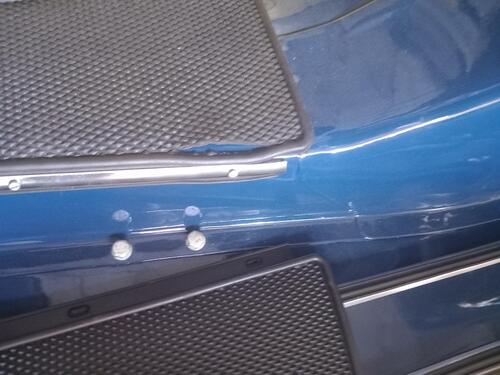

  25. Hallo, ich muss mich entschuldigen! Habe es einfach zeitlich nicht geschafft die ET auf die Bühne zu bekommen. Werde morgen endlich mal wieder drangehen das ich die Elektrik in den Griff bekomme. Leider muss ich ne neue Fussmatte bestellen. Die aktuelle, neue, ist bereits gerissen... Nur noch Müll auf dem Markt! Sorry! Grüße und schönes Wochenende!
