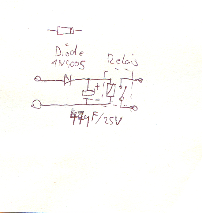

Zusatzfernscheinwerfer wie anschließen?
Richtig, normales KFZ Relais, da gibt es auch ganz kleine.
Für Wechselspannung gibt es spezielle Relais, sind aber teuer und brauchen relativ viel Strom. Einfach eine Diode und einen kleinen Kondensator verbauen. Da der Scheinwerfer nicht dauern brennt, würde ich ihn über die Batterie schalten
