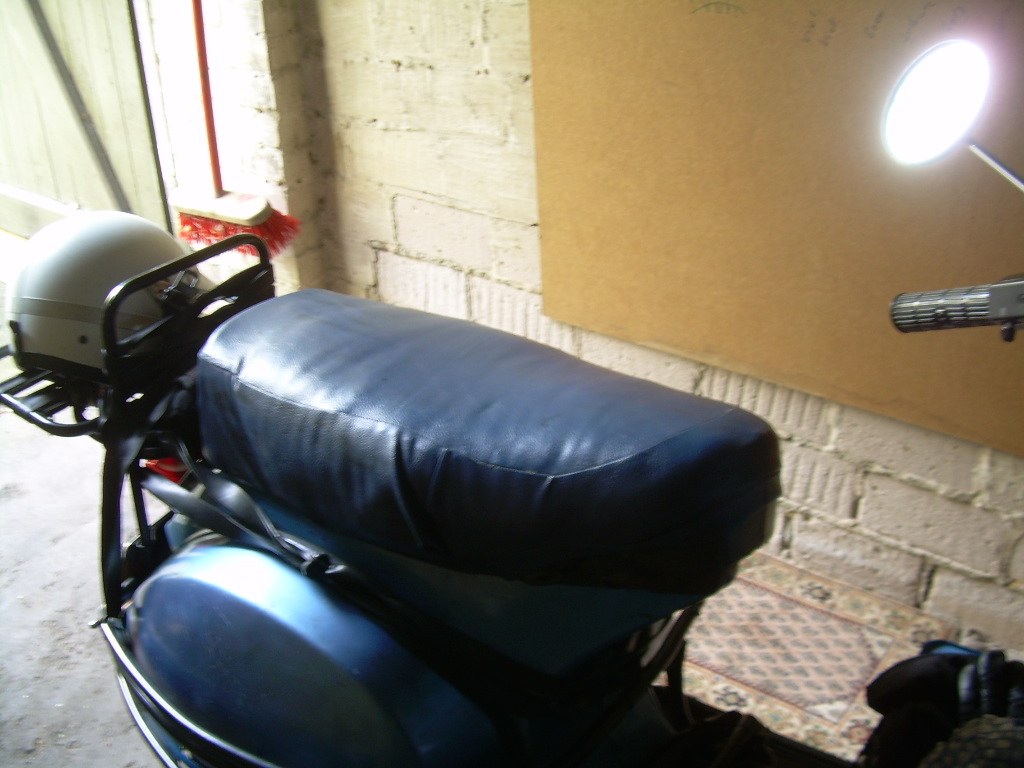

Hier noch mal ein paar Bilder (Sitzbankaufpolsterung vor etwa 5 Jahren durchgeführt) und was man nach einem Nähkurs noch machen kann: :-D
