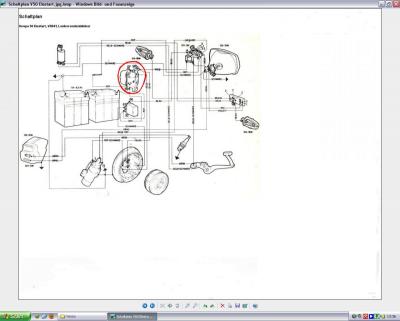

Hilfe zur Selbsthilfe:
Angehängte Bilder: Schaltplan V50 Elest.jpg
Falls es , wie ich vermute, um das rot eingekreiste Teil geht - das nennt sich Regler und ist meist/oft von Bosch.
Alles klar dann?
;-) bobcat

ja genau das ding meine ich hast dueine idee wo ich dieses teil herbekomme?
