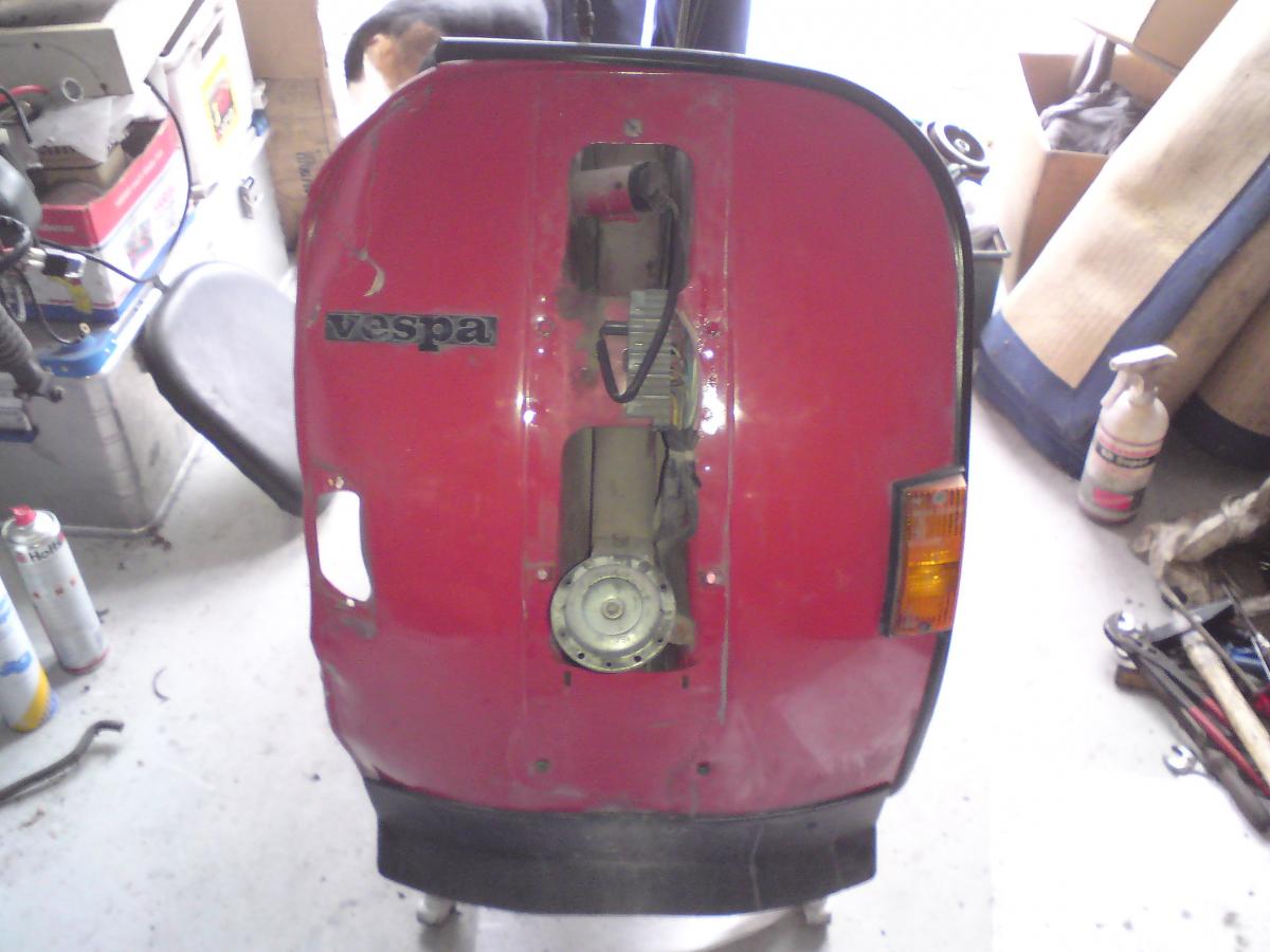

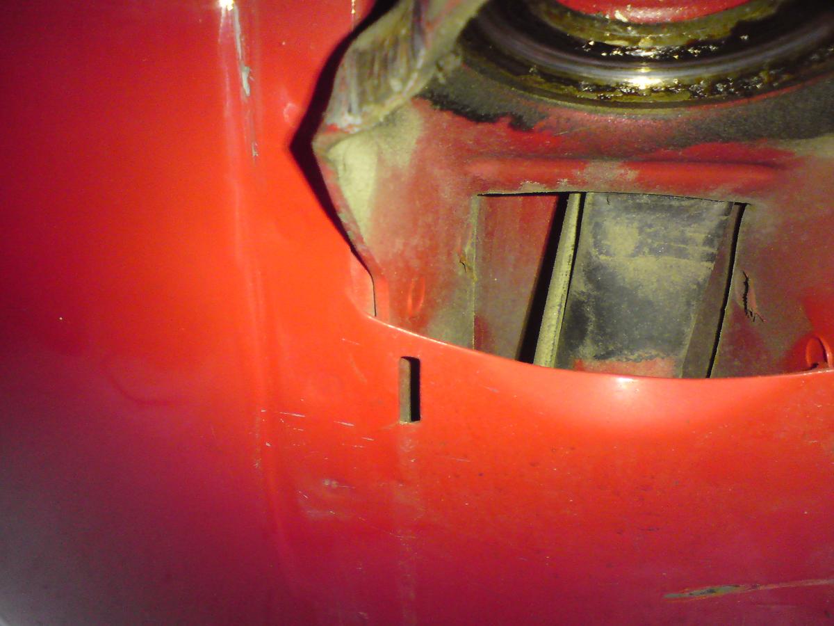

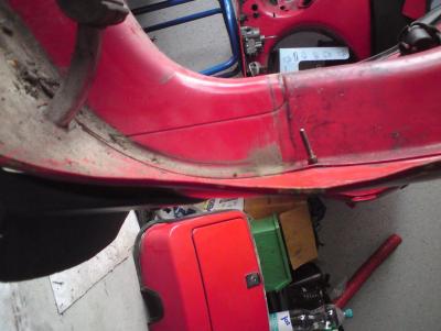

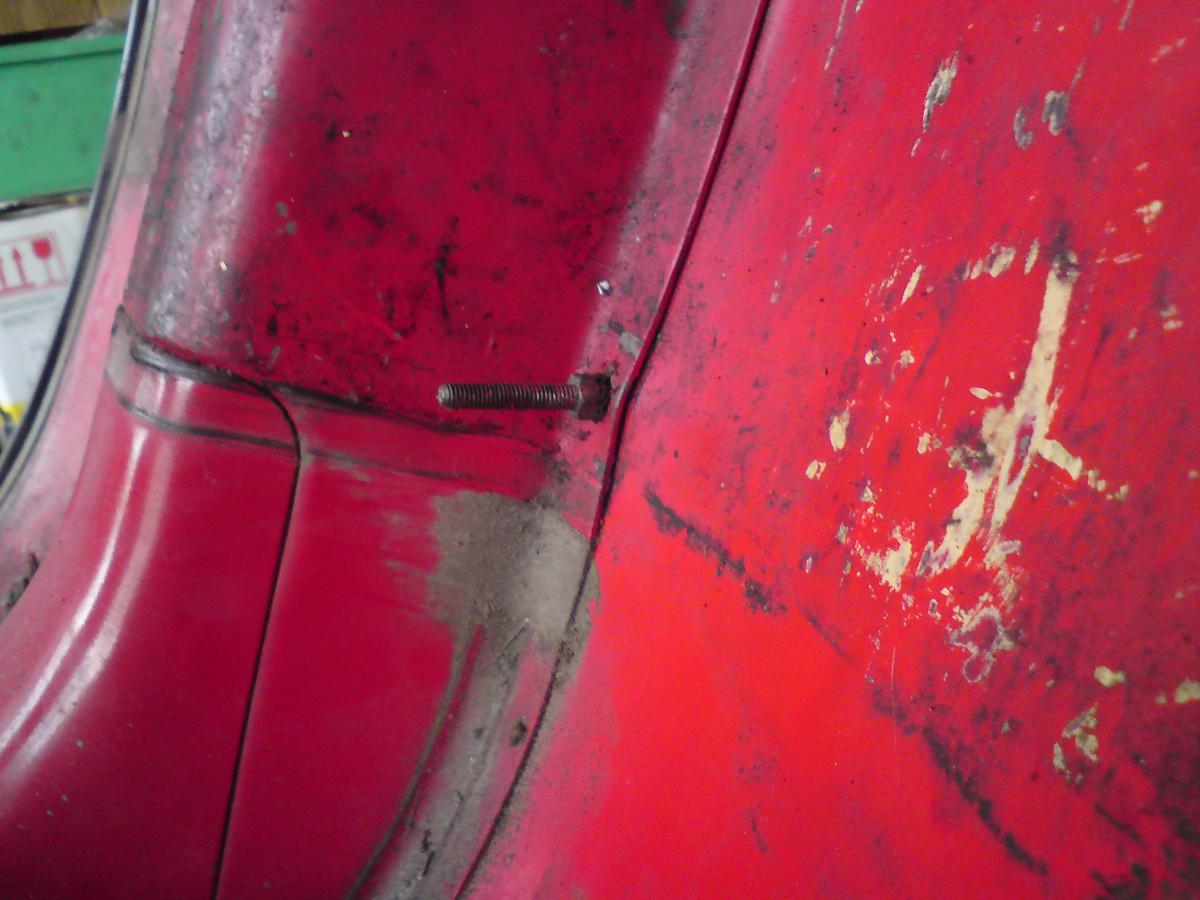

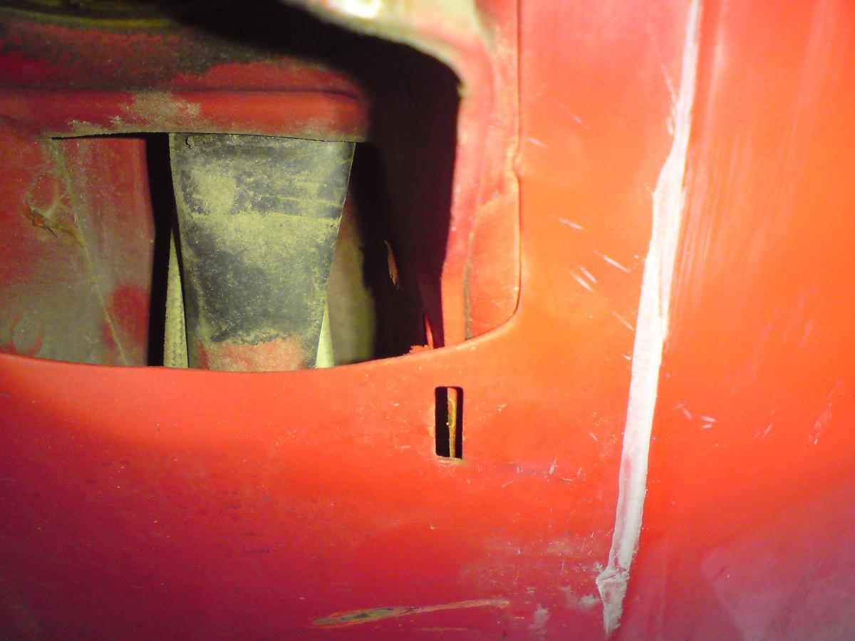

moin ihrs !!
wollte mal fragen, ob mir einer messpunkte nennen kann, damit ich mein T5 chassie vermesse.
habe das gefühl das der rahmen ( hatte links und rechts am beinschild schon kampfspuren ) rein optisch irgendwie krum ist.
ausserdem wurde schon unterm roller lackiert. der hauptständer hat farbreste.
achja sie kommt aus spanien. haben die da immer den tank, chassie innenraum gelackt ??
lg m.

was meint ihr zum beinschild bzw. 6. bild mit dem hubbel bei der schraube ??

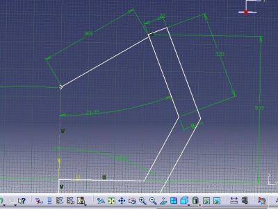

Moin.
Hab mal gemessen. Sollte dir erstmal eine Aussage machen können, ob der Rahmen verzogen ist.
Dein Maß sind die 365mm.

danke dir !! :-) werd das mal überprüfen.
