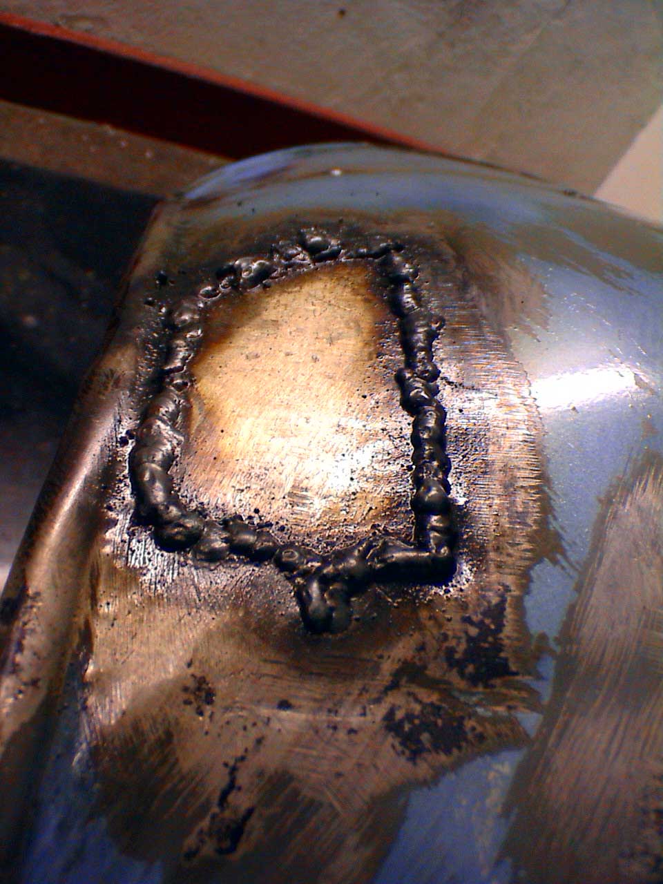

Ich will bei meiner Px die Blinkerlöcher zuschweißen und auch hinten Backen ohne Blinkerlöcher verbauen reichen dem Tüv Lenkerblinker oder gibt es schöne Lösungen für die Beinschild Version :-D

Willst Du das Loch so zuschweissen? Nicht Dein Ernst, oder?

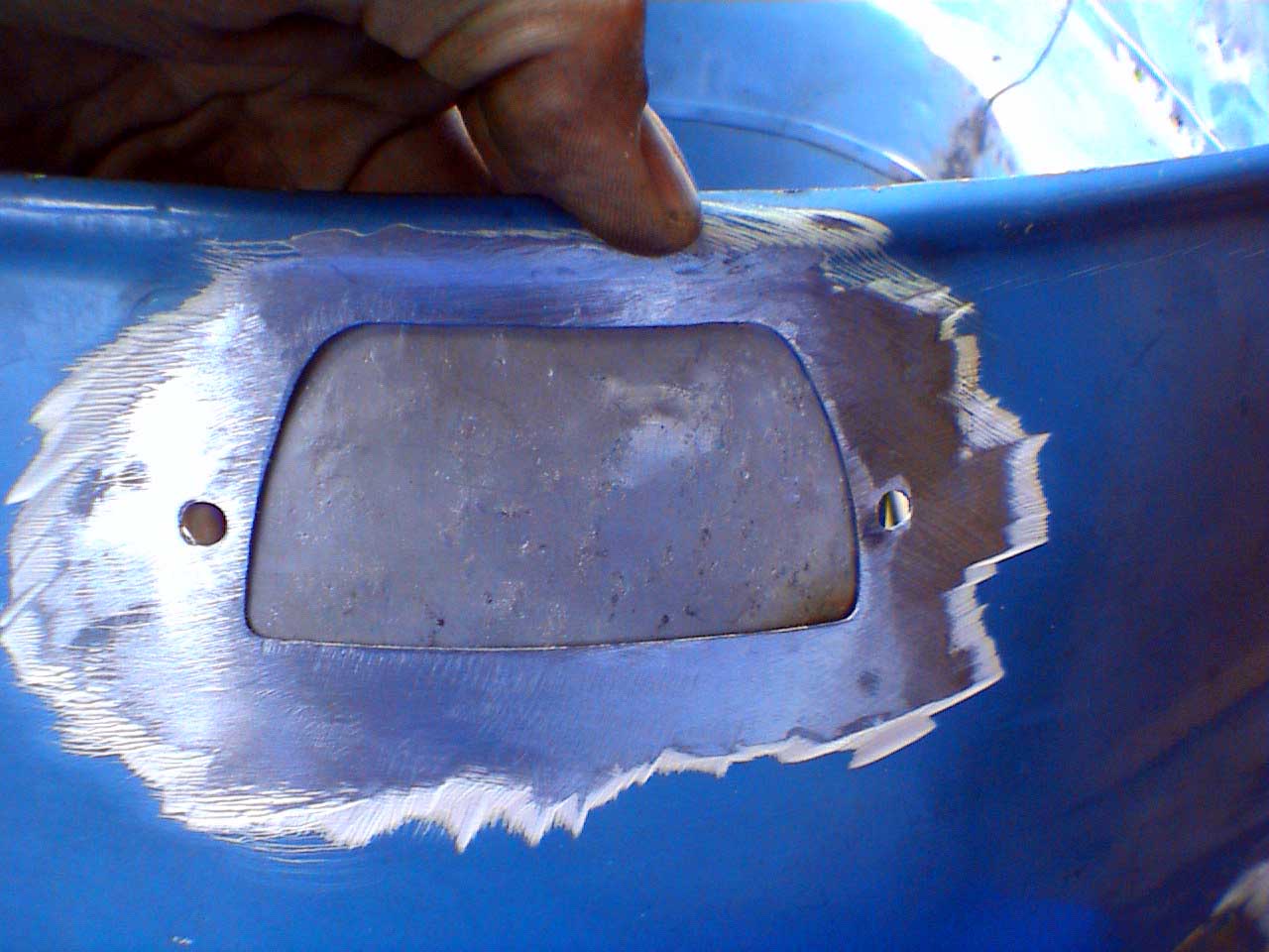

Blech sauber anpassen, 3 bis 5mm Abstand rundherum lassen und eine Fase an das Blech.
Mit der Gripzange halten und erst Punkten. Dann langsam, auf die Hitze achten sonst verzieht sich das Schild, den Spalt mit Schweissdraht füllen.
Dann mit der Flex plan schleifen, spachteln, füllern und Lacken.

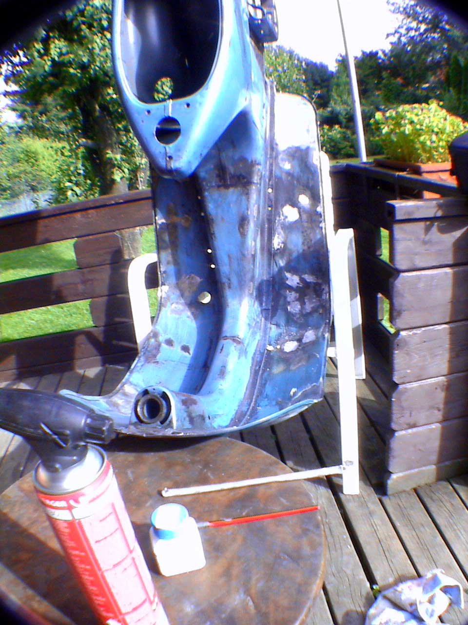

So geschweißt ist erstmal es kann weiter gehen sollte ich das ganze verzinnen ? Hab ich noch nicht gemacht wo bekomme ich das Material dafür weg ?Oder reicht es noch eine Lage GFK drüber zu legen bevor ich Spachtel :-D

Baustoffhandel. Dort gibt es Stangenzinn und auch das passende Flussmittel.
Dachdeckerhandel geht auch. Weiche Flamme und ab dafür.
Haste aber noch nie gemacht, oder?
Versuch auch das Beinschild horizontal vor Dich zu legen, dann läuft die Soße nicht so weg.
Dann mit einer Feile zunächst grob vorglätten. Später mit grobem Papier und dann immer feiner werden.
Wenn Du das gut machst, kannst Du Dir eventuell sogar den Spachtel sparen und direkt grundieren und füllern.
Das überschüssige Flussmittel musst Du aber auf jeden Fall vor dem Farbauftrag vernünftig vom Rahmen wischen (erst Verdünner dann Aceton).
Sonst erlebst Du nach der Lackierung Dein blaues Wunder.

Auf keinen Fall mir GFK da rum fuhrwerken!
Nimm wirklich Zinn.
Als oberste Schicht eine feine Lage Feinspachtel bzw. Aluminiumspachtel ist dann
schon ok.
Das macht jeder Karosseriebauer so, um die letzten Unebenheiten weg zu bekommen.

wie?!? ganz normales Zinn für die Dachrinne das ja kein Ding brauch ich nur das passende Flussmittel aber vieleicht geht das auch für Zink Rinnen hab ich alles noch rumliegen ich dachte für Stahl gäbe es extra was das wird der alte Klempner ja wohl noch hin bekommen das mit dem Flußmittel ist klar kenn ich ja vom Kupfer einmal nicht genug abgewischt und schon ist nach einer Stunde alles Grün vergammelt :-D ich werde weiter berichten :-D
Bearbeitet von tee
geschafft alles verzinnt was für eine Scheiß Arbeit nix fürn Klempner richtig schön dick rumschmieren :puke:
