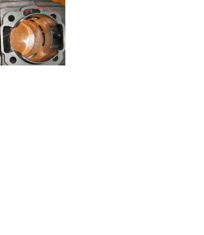

Dichtet leider nicht! Der Boostport steht in richtung Ansaugstutzen über. Hab schon überlegt den mit Kaltmetal zu verschließen.
Der Teil über dem roten Strich wird leider vom Gehäuse nicht verschlossen.
hört sich doch plausibel an, wenn du partout keine FUDI :-D willst. was bleibt dir sonst übrig? schweißen.
dreh' das ding halt noch einen mm unten ab und mach eine dichtung drunter, gut iss. bei schweißen musst du neu planen (wenn's böd läuft hat's dann nicht mehr die selbe höhe und du fährst doch dichtung). kaltmetall wäre mir zu blöd.
