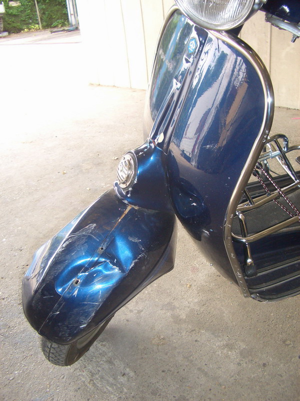

hatte mit meiner sprint 150 Anfang der Woche einen gröberen Auffahrunfall - kotflügel völlig zerstört, Beinschild teilweise verbogen, Gabel ist noch ein? - vermute aber auch verbogen -
hat jemand Maße zwischen Lenker und Sitzbereich die man nachmessen kann ob es zu bleibenden Verformungen an der Karosse (Holm) in diesem Bereich gekommen ist? - gleiches gilt auch für die Gabel -

Nee ? hab ich nicht griffbereit, aber ob das Chassis krumm ist sollte man eigentlich auch schon optisch abschätzen können. Hat der Holm irgendwelche Knicke, Beulen, Stauchungen?
Radstand 120cm lt. Archiv und von der Alukante(aussen) bis untern Sitz 44cm laut Maßband anner SprintV

danke für die maße! - Gabel is auf jeden fall im Arsch, Rahmen (Holm) dürft nix abbekommen haben - fuck, dass die Kaskade(?) ziemlich in Leidenschaft gezogen wurde - kann die getauscht werden? ...
gabel wird jetzt gegen eine pk gabel ausgetauscht und mit Scheibe bestückt - passt dann auch leistungsmäßig besser zum PX Motor....

Die Kaskade: da muss der karosseur ein paar stifte anpunkten und mit dem "Wixer" rausziehen.
Fotografier mal die Beinschildinnenseite! Montier den Sitz ab und schau von hinten ob sie noch in der Flucht ist.

dachte mir scho, dass es um die geht die nicht mehr bei uns am fa. platz steht und mit den bildern is das auch fix..................
scheiß, und viel arbeit nein eher sehr viel arbeit ......................................
spur kontrolle is ja so eine sache, denn wenn die motorlager (gummi) ausgenudelt sind schaut das halt auch sehr verzogen aus aber der rahmen is gerade................................
prüf mal den holm am ganzen rahmen auch unter der gummimatte und vorallem in den bereichen bremshebel und unterer lagersitz der gabel und im bereich hinter dem kotflügel...................................
das wichtigste is aber, dass an dir nix verbogen ist.........................................der rest wird scho......................
Den unteren Teil der Kaskade kannst Du an den Schweisspunkten aufbohren und tauschen. Aber das sieht gar nicht so schlimm aus, das bekommst Du im Demontierten Zustand sicherlich ausgebeult. Das obere Teil musst Du wohl mit entsprechenden von innen drücken und/oder von aussen ziehen. Ist schon etwas fummelei?
