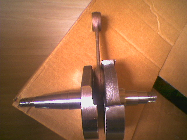

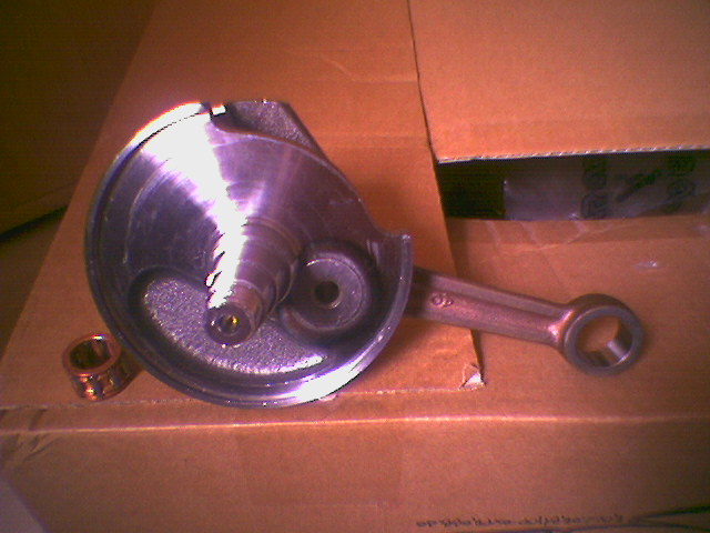

......ja ein nadellager hat sie auch und was das pleul angeht kenn ich mich nicht so aus ich setzt mal ein bild dazu vieleicht erkennt ihr das ja post-14650-1148994161_thumb.jpgpost-14650-1148994217_thumb.jpg,....der "berater beim RSE meinte sie sei stärker als die originalen und somit eine rennwelle ... :wasntme:
Auf die inkompetenten Aussagen vom Rse würd ich mich nicht verlassen... :wasntme:
meine rennwellen haben alle ein poliertes pleuel gehabt, da war auch mal eine olympia dabei soweit ich mich erinner.
und jetzt ?was war mit ihr,war sie haltbahr?
Eigentlich will ich was haltbahres um ca 60-70km/h zu fahren mehr nicht
