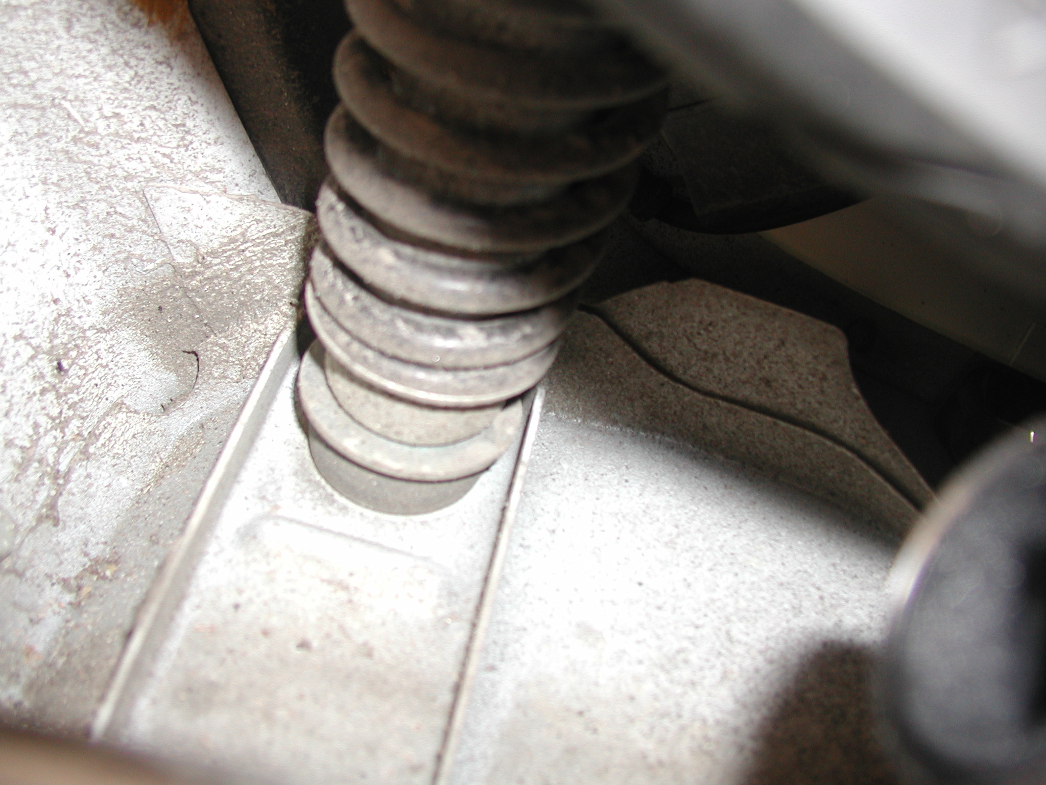

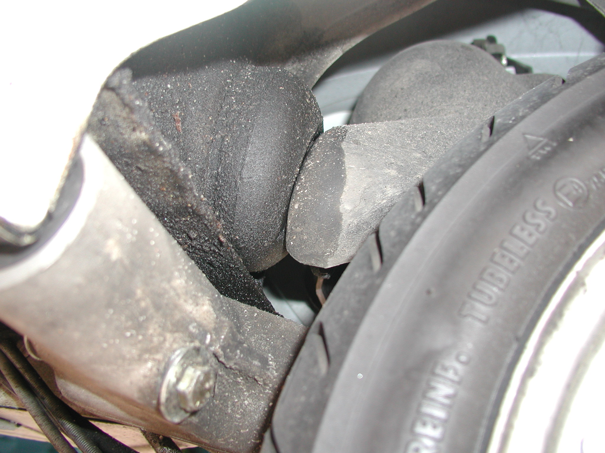

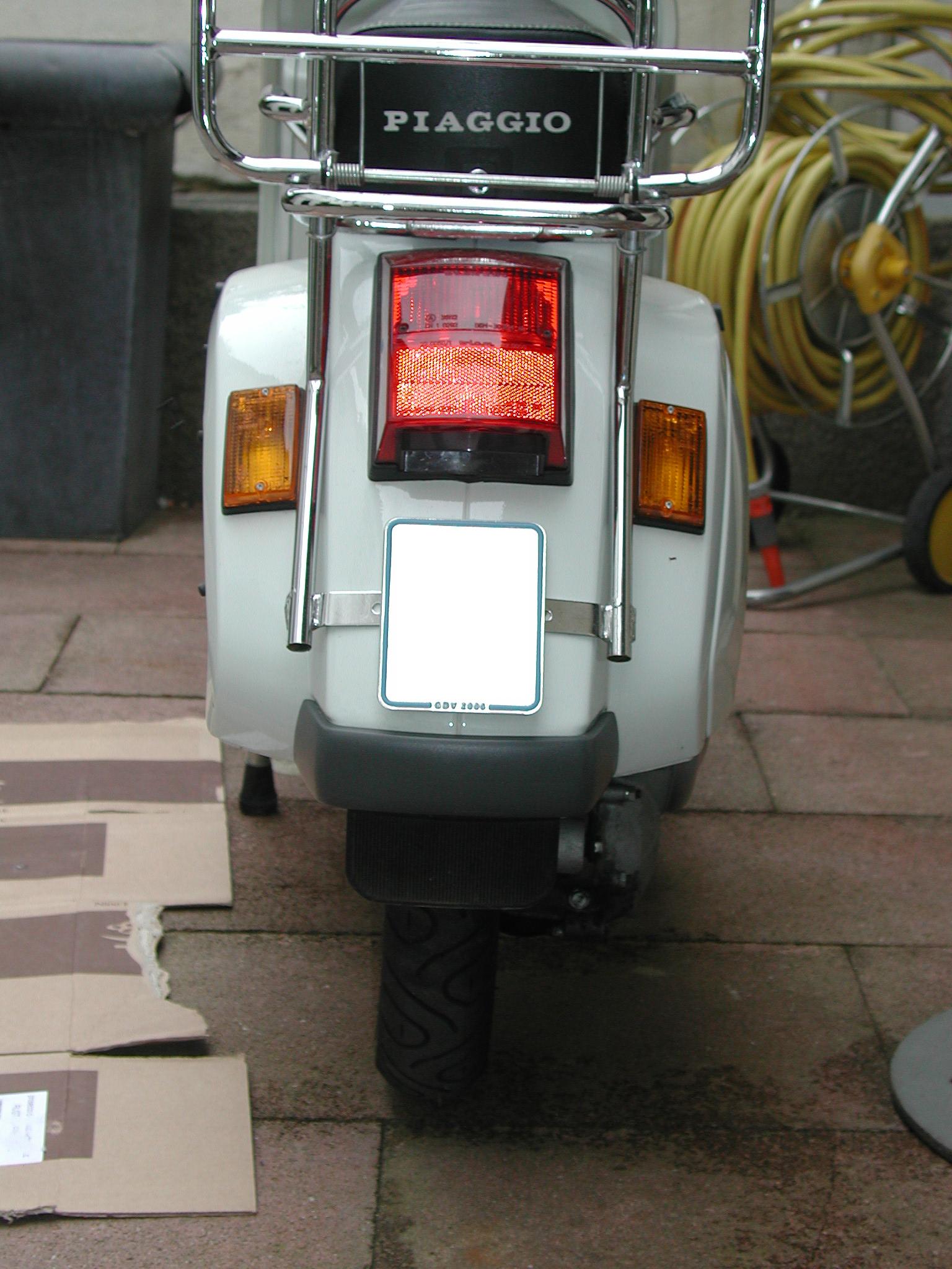

Hier die Bilder:
P1010029.JPG: Stoßdämpfer befestigung oben
P1010031.JPG: Gummipuffer
P1010032.JPG: Heckansicht (mir kommt es so vor als würde dass hinterrad leicht schräg stehen)

Was du als Gummipuffer in Bild 2 meinst, hat mit der Führung und Federung des Hinterrads überhaupt nichts zu tun:
Das ist die Kühllufthaube und die Gummidichtung, die die Ansaugleitung zum Vergaserschacht hin abdichtet.
Der Sitz des hinteren Federbeins oben sieht i.O. aus.
Trotzdem würde ich den Tank abnehmen und die Verschraubungsstelle (kommt man nur von oben bei ausgebautem Tank ran!) kontrollieren.

Stimmt, 2tes Bild zeigt nicht den Stoßdämpfer, höchstens noch ein Teil der Motoraufhängung am Rahmen.
Mit dem Dämpfer: Würd die gute mal hinten aufbocken und von unten am Dämpfer ruckeln ob der fest im Chassis ist.
Dann unten die Schraube Dämpfer/Motor checken, genau so mal die Hauptschraube Motorblock/Chassis am Ende des Trittblechs. Dein Hinterrad steht schon ein wenig schief, kann aber auch altersbedingt sein.
Und mal schaun, ob sich das Hinterrad wackeln lässt, evtl. ist ja da was.
