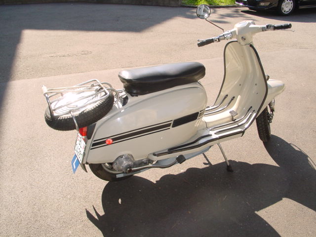

kann ich eben nicht bestätigen, alle DL die ich hier kenne (5 Stück) alle O'Lack (4 stück plus meine die aber O'Lack war) haben das Serie III Rücklicht (Aluguss) mit Gummi Verbaut. Hab noch eines rumliegen, schwarz auf Alu, also nix überlackiert oder so. Scheint eine CH Eigenheit zu sein, so wie die Stossdämfer auch bei den 125ccm.
Edith hat noch ein Bild:

die erwähnte schweizer dl aka "grüne hölle" war doch ein indien-import,oder - die hatten wohl überwiegend das schwarze kunststoffgehäuse?
so wie diese eidgenössische inderin
Aus I in die CH gebrachte 22/1 inkl. Dämpfern vorn und geriffeltem schwarzen KunststoffRüLi ohne Dichtung, schwarzem Kunststoffgrill und schwarzer Kunststoff-Werkzeugschachtel. Offensichtlich getauschte (somit dann indische) Teile waren die Hauben und die LKA.
Italienischer Rahmen mit inderteilen vervollständigt. Hat hat mal wer aus zwei mach ein gemacht.
