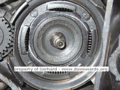

dazu muß gesagt werden das die nicht so plug and play in das v50 bzw pkxl1 gehäuse passt
Genau. Mal wieder das alte Bild:
Ja bei 4 Scheiben trennt das nicht mehr ganz. Zwar kannst mehr Kraft übertragen doch wenn du die Kupplung ziehst schleifts halt immer ein bissel => Beläge werden halt schneller verrieben.
Hatte das auch mal drin. Hab eigentlich nicht gebraucht und genervt hats auch. Hab dann 1 Scheibe raus und ne verstärkte Feder rein.
Aha. Heißt das es muß was gefräst werden am Gehäuse? Oder welche Maßnahmen sind notwendig?
Die beste Lösung ist das Rep-Kit.
Bei dem Bild vom Gerhard sind die Federtaschen abgefräst. Hast Du eine Primär mit diesen Federn, mußt Du hier auch abfräsen (lassen). Bei manchen paßt es dann aber trotzdem noch immer nicht und schleift dann an den Federn. Hier hilft dann manchmal ein anderer Tannenbaum, da es beim Konus des Tannenbaums anscheinend auch Toleranzen gibt.
