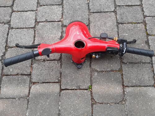

So hab ich das Polini-Lenkrohr befestigt. Von unten mit einer M5 oder M6 Schraube.
Mit dem Einbau einer Schnellgasrolle wandert natürlich deine Griff-Position am Griff selber auch weiter nach rechts. Je nach Gasrolle mehr oder etwas weniger aber es wird asymetrisch. Das schaut nicht nur bescheiden aus sonder fährt sich auch komisch. Darum würde ich immer den linken Griff auch nach außen setzten.
Dazu brauchts dann aber min. ein Adapter-Stück aus hartem Kunststoff (z.B aus PA) welches man dann in das Schaltrohr reinpresst. Nicht jeder hat die Möglichkeit so ein Drehteil herzustellen (lassen). Kommen dann noch Lenkerendblinker ins Spiel muss das auch noch in das Drehteil mit einfließen.
Ein Rohrstück z B. vom jetzt übrigen Gasrohr könnte man auch anschweißen.
