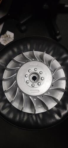

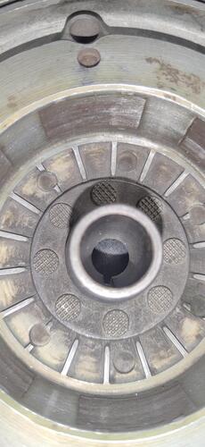

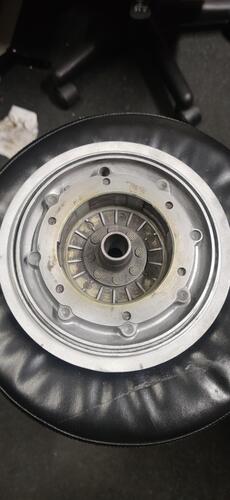

Das Polrad schaut so aus:
Ist das denn kein normales 200er Polrad? Weil mein 200er Polrad hat diese Stege unten nicht. Könnte es daran liegen?

dürften die Magnete dort sein - schau dir mal deinen Picup genau an...
Magnet oder mehrere sogar lose - Polrad kann in die Tonne...

hatte ich auch, klickenden magnet mit epoxi eingeklebt, hält seit jahren
