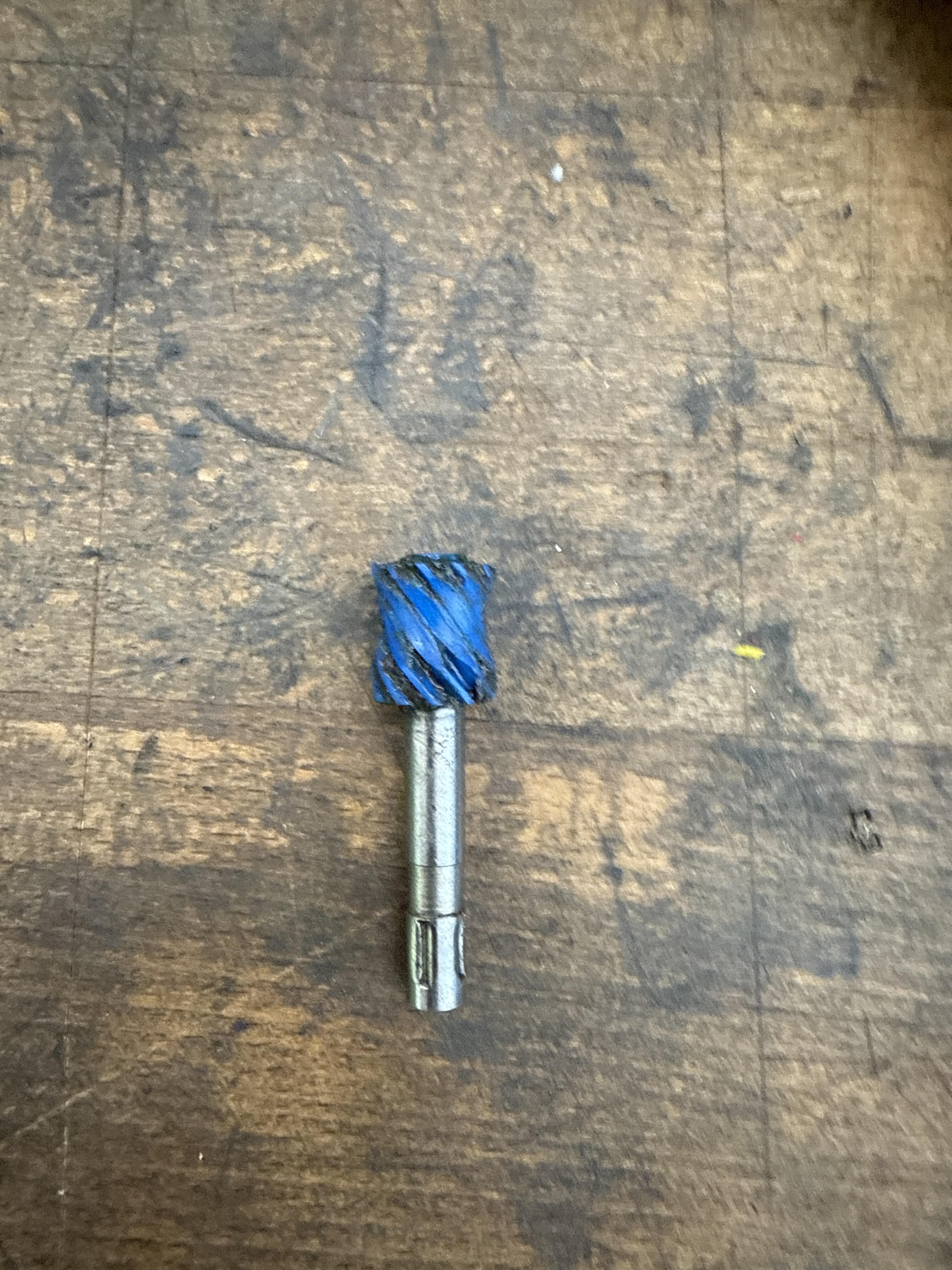

ich hab mir in Italien eine gebrauchte VNB6T gekauft und komplett zerlegt sowie neu aufgebaut – wirklich alles, bis ins Detail. Dabei habe ich unter anderem auch einen neuen Bremsflansch und eine neue Tachowelle verbaut.
Die Vespa war in einem relativ desolaten Zustand, so dass ich nicht sagen kann, ob der Tacho schon mal funktioniert hat.

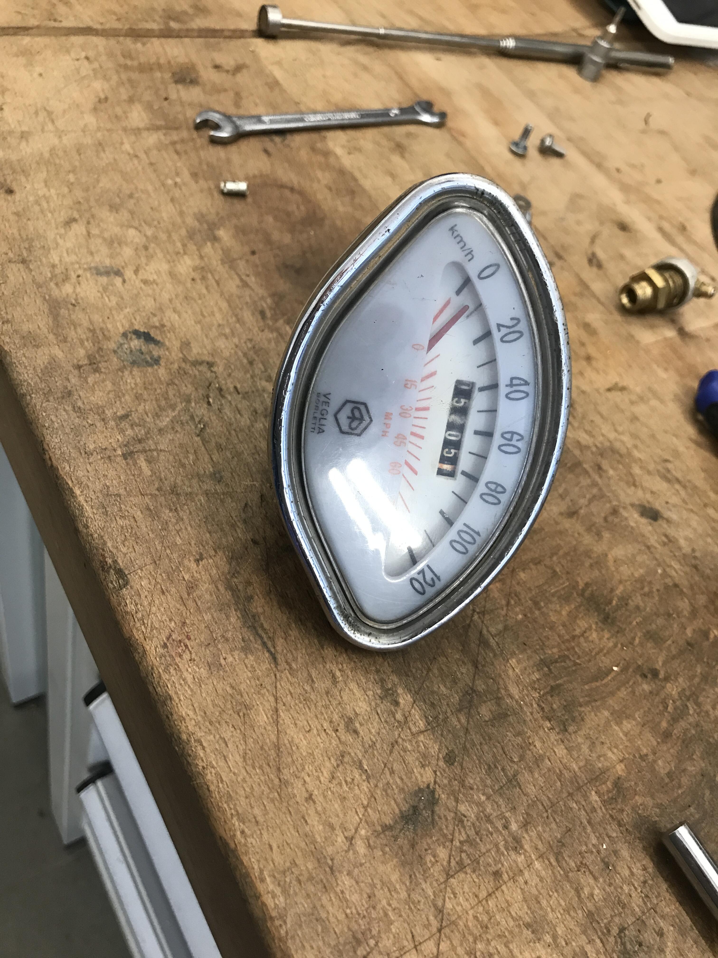

Nun mein Problem: der Tacho geht nicht.
Dabei ist mir aufgefallen, dass bei der Vespa vermutlich ein Lenker von einer VBB mit Muscheltacho verbaut ist.
Wenn ich die Tachowelle von Hand links herum drehe, bewegt sich die Nadel – rechts herum nicht. soweit, so gut.

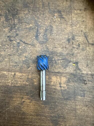

Ich habe die alte Tachoschnecke wieder eingebaut. Wenn ich aber das Rad unten drehe, dreht sich die Tachoschnecke rechts herum.
Also alles nochmal auseinandergebaut und den Tacho geprüft:
Dabei ist mir aufgefallen, dass die Tachoschnecke ist jetzt auf einer Seite total abgenutzt ist und die ganze Tachowelle hat sich auch total verdreht.
Jetzt meine Frage:
Kann es sein, dass es Tachos bzw. Tachoschnecken gibt, die in unterschiedliche Richtungen drehen? Also je nach Modell rechts- oder linksdrehend?
Hat jemand von euch das Problem schon mal gehabt oder eine Idee, woran das liegen kann?

Die Zähne der alten Schnecke zählen und in gleicher Größe neu besorgen, weil die die da auf dem Bild zu sehen ist kann vielleicht als Ohrstöpsel herhalten aber Geschwindigkeiten wir sie so zahnlos wie sie ist definitiv nicht.
Danke für die Antwort. Das diese Tachoschnecke nicht mehr funktioniert ist mir auch klar..

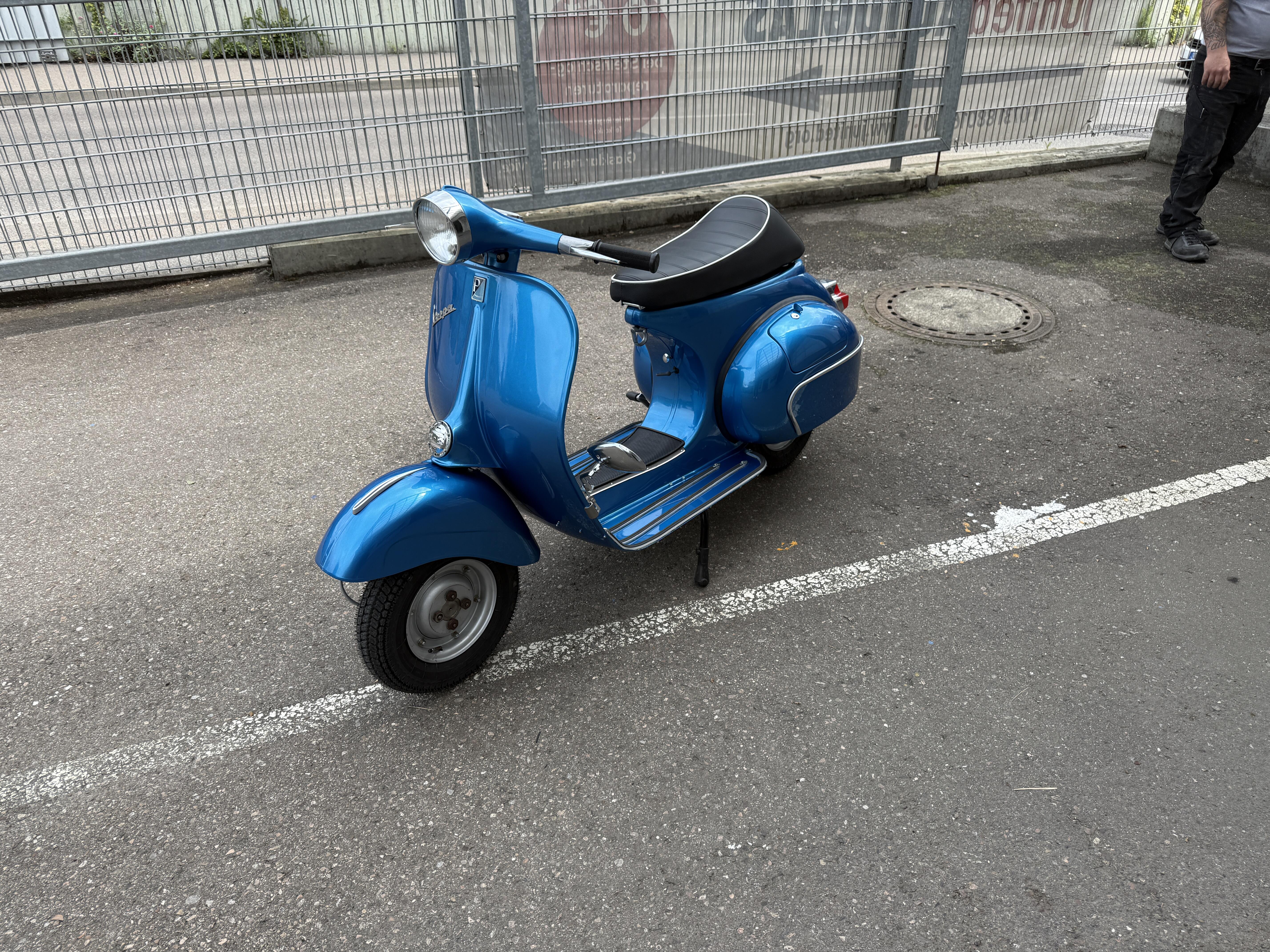

Die war aber noch definitiv in Takt als ich sie eingebaut habe. Des weiteren habe ich eine kpl. neue Tachowelle und einen kpl. neuen Bremstrommelflansch / Achse vorne eingebaut. Die Gabel wurde komplett auseinandergebaut und überholt. Die Vespa sieht im übrigen jetzt so aus... (siehe Bild)
Fakt ist, wenn ich das Vorderrad drehe, dreht sich die Tachoschnecke im Uhrzeigersinn. Am Tacho muss ich aber gegen den Uhrzeigersinn drehen, damit sich die Nadel bewget. Also arbeiten die beiden Systeme gegeneinander, was auch erklärt, dass sich die Tachowelle aufgewickelt hat und die Tachoschnecke sich so abgenutzt hat.

Wie definierst du die Drehrichtungen?
Tachowelle aus dem Gabelrohr, Draufsicht --> Welle dreht CW
Tacho: Schaust du auf das Ziffernblatt und drehst hinten in CW oder CCW?
Oder drehst du den Tacho um?
Da könnte ein kleiner Denkfehler drin liegen, nur so am Rande
Ich habe die Aufnahme unten an der Gabel rausgeschraubt und nur die Tachoschnecke in die Öffnung gesteckt und leicht das Vorderrad in Laufrichtung bewegt. Tachoschnecke dreht CW.
Dann habe ich den abgescherten Vierkant vom Ende der Tachwelle in die Aufnahme unten am Tacho gesteckt und auch in CW gedreht. Tachonadel bewegt sich nicht.
Wenn ich das Ende aber in CCW drehe schlägt die Tachonadel aus...  Also gehe ich davon aus, dass der Tacho in CCW dreht.
Ich hoffe ich konnte es verständlich rüberbringen.

Tacho: Schaust du auf das Ziffernblatt und drehst hinten in CW oder CCW? -- in CCW dann Bewegt sich die Nadel...
Frage: Gibt es denn überhaupt Tachos die in CCW drehen?
Das würde ja den Fehler erklären.

Fakt ist, dass wenn sich die Tachoschnecke so abschert wie bei Dir, diese nicht sauber und deckungsgleich gegenüber von der Achse sitzt.
Das deutet auch auf das skizierte Problem mit der Drehrichtung hin.
Es kann mehrere Gründe dafür haben.
1. Falsche Schnecke, zu lang oder zu dick
2. Achse steht nicht mehr mittig in der Schwinge, weil Scheiben vergessen, Lager nicht plan eingepresst etc. etc.
3. Widerlager in der Schwinge fehlt oder sitzt nicht richtig.
4. Zu viel Fett, ja gibt es, in der Schwinge sodass die Schnecke sich nicht setzen kann.
Nein, die Drehrichtung der Tachos ist immer gleich. Es gibt keine Übersetzung oder ähnliches in den Teilen. Die Welle dreht in der Schnecke und treibt eine leicht magnetische Scheibe an, die eine leicht magnetische Schüssel "mitnimmt" auf der die Tachonadel sitzt. Ebenso ein Ritzel, dass die Kilometer abnimmt. Nur die Kilometer-Räder haben so etwas wie eine Übersetzung, die sich aber nur über die Abstände der Mitnehmer an deren Seiten definiert.

Und die Tachoschnecke ist die gleiche, die vorher auch drin war oder ist die neu?
Was ist mit der Messing-Verschraubung, ist die alt oder neu?

ja, Tachoschnecke und Messing-Verschraubung sind die alten, die dirnnen waren. Könnte eine Erklärung sein, dass die nicht zum neuen Bremmstrommelflansch gepasst haben.
Die Tachoschnecke hatte sich aber eigentlich ordentlich gedreht als ich sie eingebaut hatte...  Hatte ich extra noch versucht, da ich mir nicht ganz sicher war, ob die auch passt.
Ich werde jetzt erstmal die ganze Gabel unten nochmal zerlegen und alles säubern und dann eine neue Tachoschnecke kaufen.

Ich lehne mich mal gaaaaanz weit aus dem Fenster, NEIN, nicht bei Vespa/Lambretta.
Unsere Tachometer funktionieren nach dem Wirbelstromprinzip, Wiederholung von von Oben.
Es gibt in den Tachos keine Übersetzung die entgegen der Drehrichtung der Welle funktioniert. Bei mechanisch angetriebenen.

1. CW oder CCW: Nein, Spar dir die Mühe, du hast einfach einen Denkfehler. Wahrscheinlich hast du beim drehen am Tacho von hinten in die Aufnahme geschaut.
2. wenn sich der Tacho leicht drehen lässt, kann er nicht dein Problem sein. Neu kaufen ist keine Option.
3. wenn die Messing Buchse ausgeschlagen ist, kann sich die Schnecke verhaken. einfach spiel der Schnecke in der Buchse prüfen. Kommt aber eigentlich nie vor. Notfalls einfach ein komplettes Revisions Set bestellen. Kostet Nix.
4. ich lehne mich mal aus dem Fenster: Tachowelle zu lang oder zu kurz, falsch verlegt, abgeknickt, Wasser eingedrungen oder sowas
 an deiner Stelle würde ich Schritt für Schritt den Anschlussweg nachgehen. Also nacheinander einbauen und prüfen: Achse, Schnecke, Buchse, Tachowelle, Tacho.
