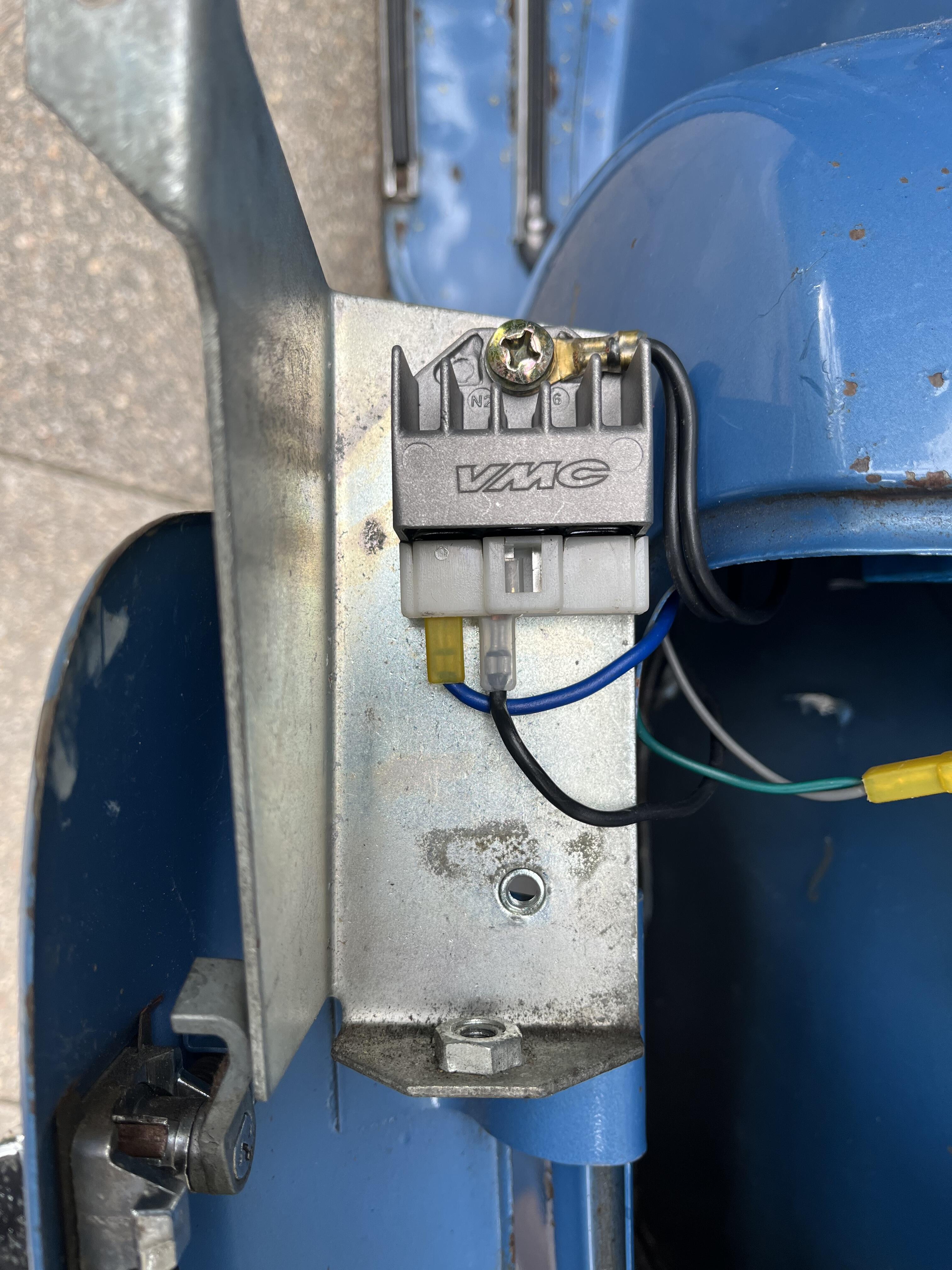

Nach Einbau u. Inbetriebnahme einer neuen elektr. VMC - Zündung in meine 50 Special (deut. Modell mit ehem. Blinker) funktioniert kein Licht mehr.
Den der Lieferung beigelegten Schaltplan habe ich so gut wie es geht befolgt, bin final jedoch ratlos.
Umgebaut wurde das komplette VMC-Zündungspaket: CDI, Spannungsregler, Polrad u. Lüfterrad.
Der Motor läuft, auch funktioniert der Motor-Aus Taster, jedoch nicht die Beleuchtung samt Bremslicht.
Birnchen waren bereits 12V, Hupe u. Batterie existieren nicht.
Der Fahrzeugkabelbaum ist original d.h. unverbastelt.

Ist das eine Special mit 4-fach Blinker? Dann hat die quasi schon den 12v Kabelbaum, den man direkt schon hernehmen kann. Hast Du den Piaggio/Vespa Spannungsregler gegen den von VMC ausgetauscht? Das müßtest Du eigentlich nicht machen.
Mach mal Bilder, wie Du das angeschlossen hast, am Besten.
richtig, es handelt sich um die Special mit den unschönen 4-fach Blinkern. Die Blinker sind direkt nach Erwerb vor 17 Jahren abgebaut worden. Im Rahmen des Zündungsumbaus habe ich den original verbauten Piaggio / Vespa Spannungsregler demontiert u. gegen den neuen (deutlich kleineren) VMC-Regler getauscht. Ich war unsicher ob der alte Regler mit dem neuen VMC-Zündrotor harmoniert zudem lag er ja dem VMC-Gesamtpaket bei. Heute mache ich geeignete Fotos von der Verkabelung u. stelle sie ein.

Bei mir war der Spannungsregler defekt hatte 17v ausgeworfen statt der ca 12v nachdem er dann Mal richtig verkabelt war.
Zudem musste ich feststellen dass die beigelegte Anleitung nicht die korrekte war (spannungswandler müsste anderes angeschlossen werden). Habe die Anleitung über den Hersteller direkt bezogen und einen anderen originalen Piaggio spannungswandler (80w) aus der Bucht gekauft, angeschlossen und alles funktioniert seit dem wie es soll
Grüße aus Lippe
Problem gefunden !
Der neue VMC-Spannungsregler ist defekt. Nach Tausch gegen den originalen (doppelt so großen) Ducati-Regler funktioniert jetzt auch das Licht.
Fazit: Schlechte Qualität, schlechte Einbauanleitung bzw. Schaltplan.
