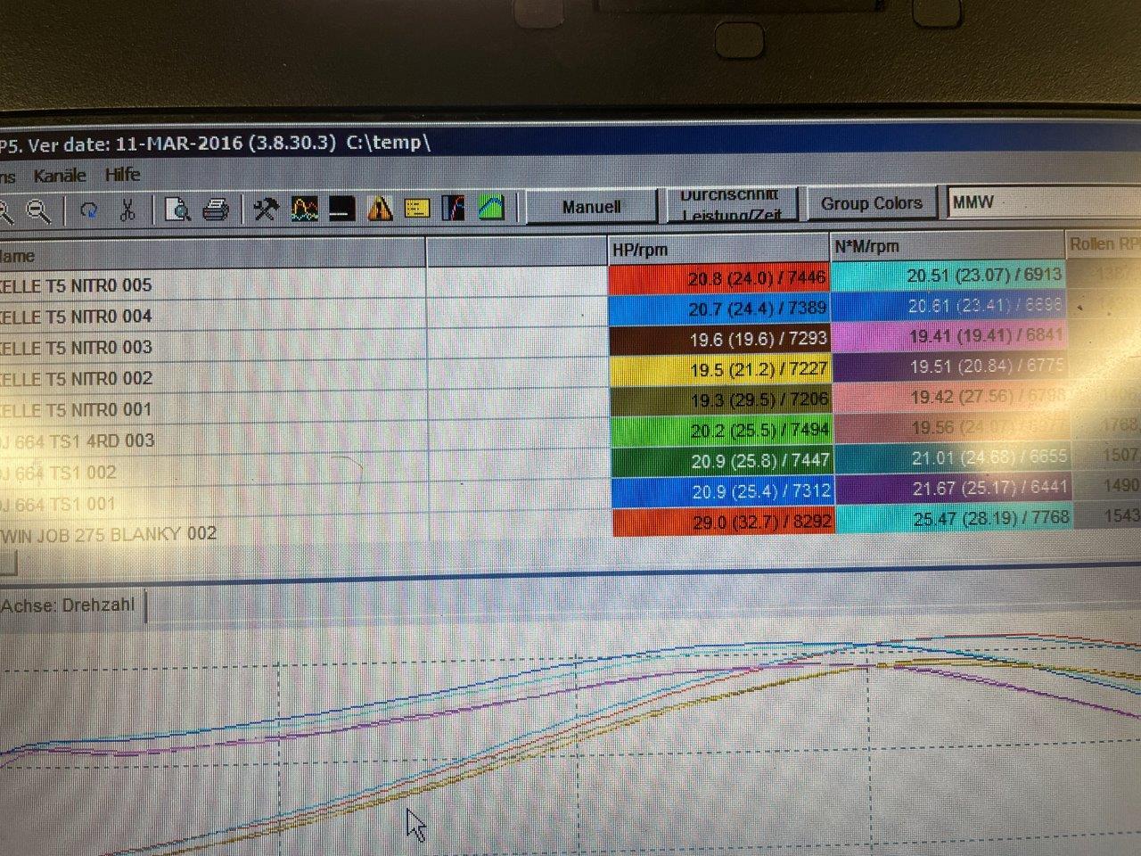

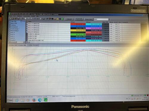

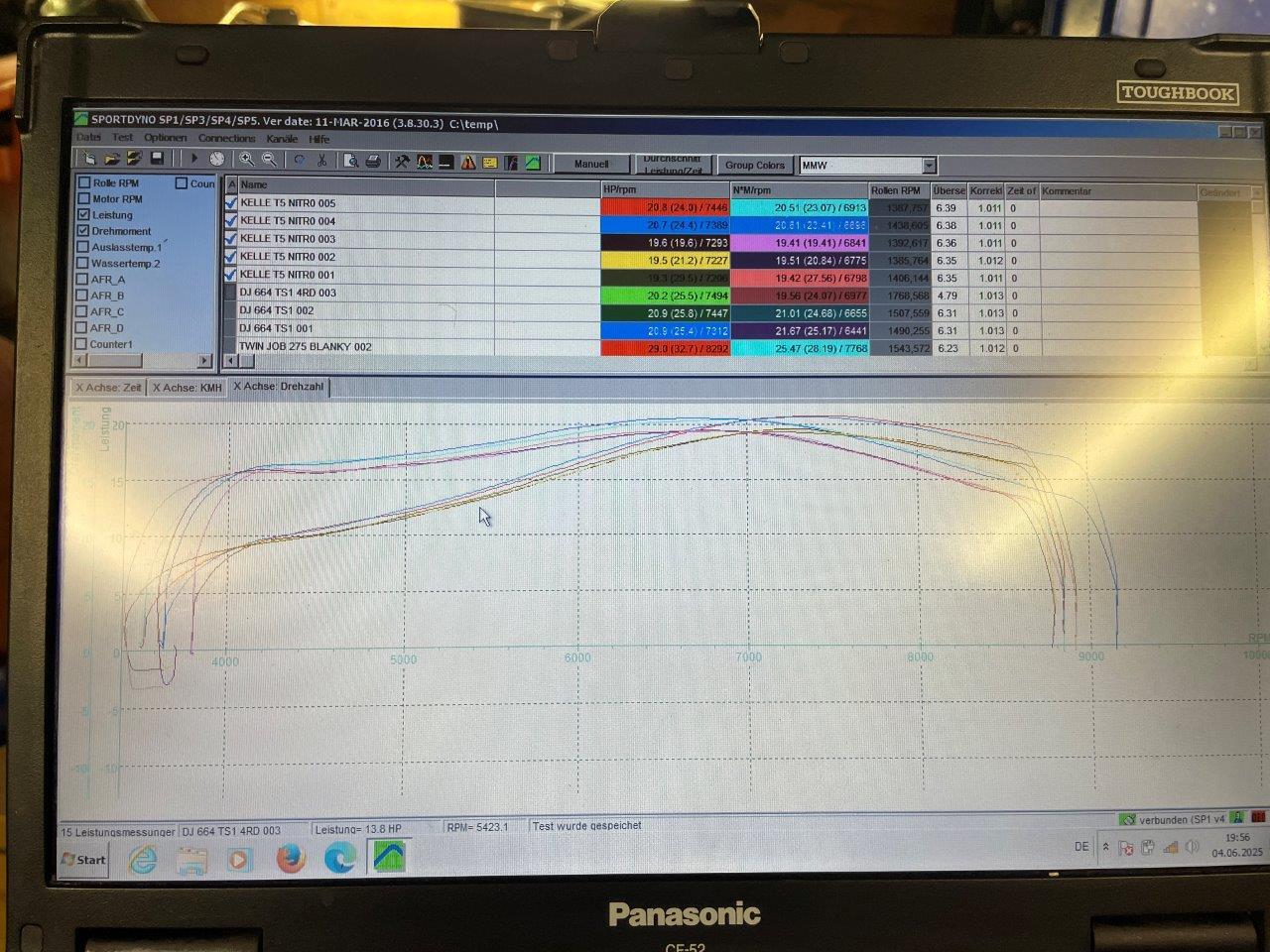

Hier Prüfstandsläufe von gestern:
 IMG_3856.thumb.JPG.b41782e58ea7191200df96cf56ac3bb3.JPGIMG_3859.thumb.JPG.a529c93604974e2853ae3befaceff062.JPG
Es ist der Prüfstand vom Gravedigger .. und da munkelt man, dass der sehr konservativ anzeigt und der Motor zB aufm Sip Prüfstand 22PS/23Nm haben würde..
Die ersten 3 Läufe sind mit Lusso Deckel, kein Venturi kein Luffi einfach offen (fahre ich so seit 500km), rahmengesaugt.
Für die Läufe 4+5 habe ich nur den Lusso Deckel abgeschraubt = plus 1PS/1Nm .. also da wird noch Leistung zu finden sein.
Was meint ihr dazu?
Die Frage ist eher an T5 Fahrer gerichtet .. ich fahre selbst einen 244er/26SI/Polinibox mit 24/26Nm – ja der Nitro Motor ist dahingegen nicht vergleichbar!
Der Quattrini kann alles besser und ist auch noch günstiger – aber hat eben nicht DIE überragende Laufkultur und nicht die T5-Drehzahl-Charakteristik!
Also PX-Fahrer die erzählen ihr Malle Sport macht das gesteckt und ihr 177VMC ist für halbsoteuer ne Rakete – sorry, aber dafür ist das hier das falsche Topic:wheeeha:
Was habt ihr für Erfahrungen mit dem Nitro?
