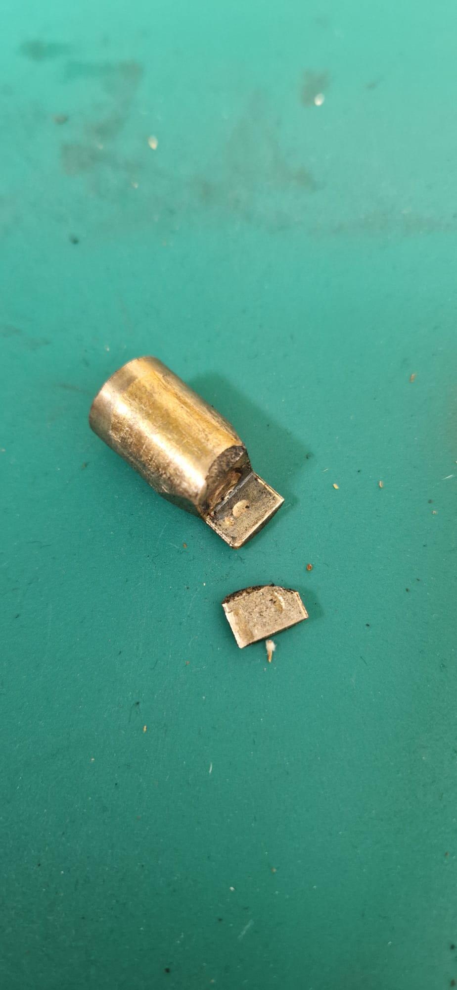

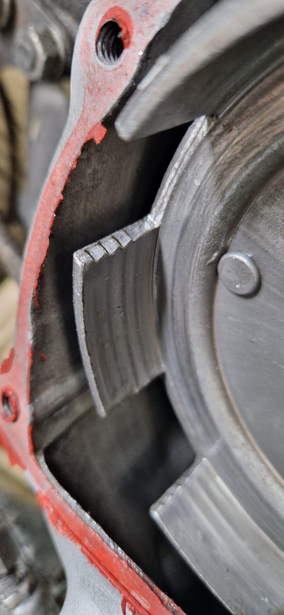

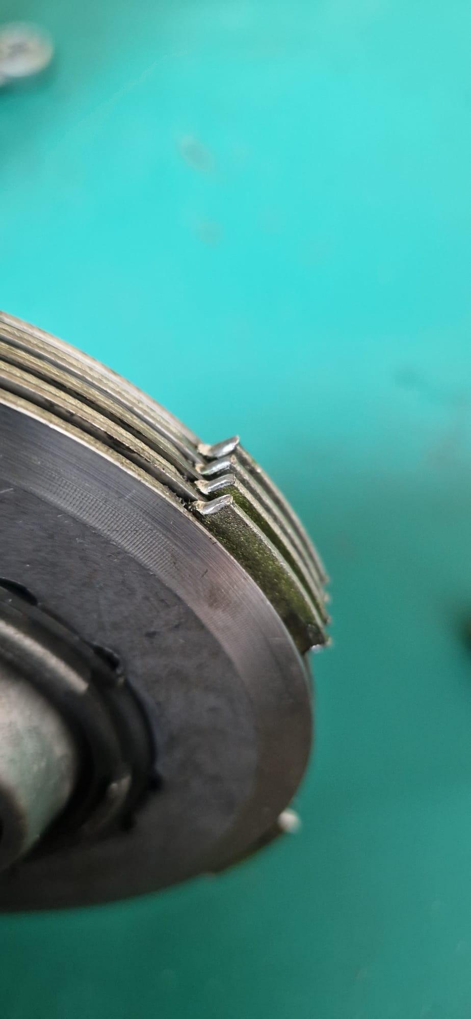

Heute mal den Motor abgeklappt und die Kupplung zerlegt.. Prima, irgendwie hat es den Trennpilz zerlegt und der Kupplungskorb sieht auch ziemlich mitgenommen aus.. Kam alles vor 3000km neu- ich denke da werde ich den Motor wieder spalten müssen. Wie kann sowas denn sein? Bekomme ich den Motor denn gespalten und wieder zusammen ohne die Kurbelwellenlager zu versauen? Zu welchem primär würdet ihr mir raten? Die verbaute von RMS hat keine Ruckdämpfer, denke da besorge ich mir lieber eine mit Dämpfer.. 3.72?..
