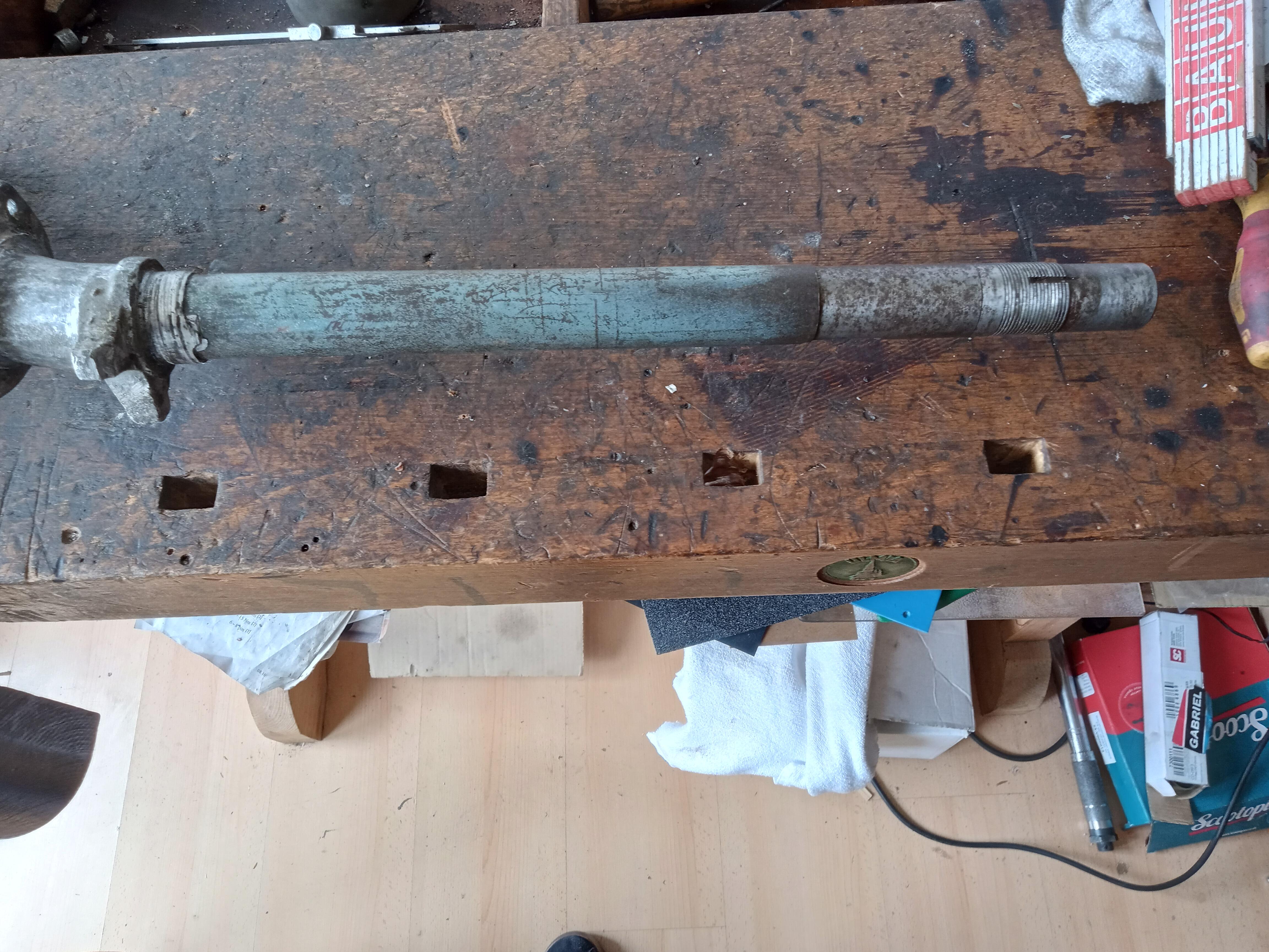

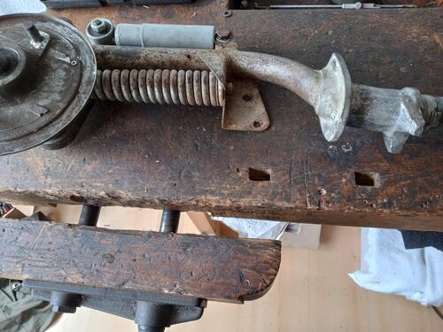

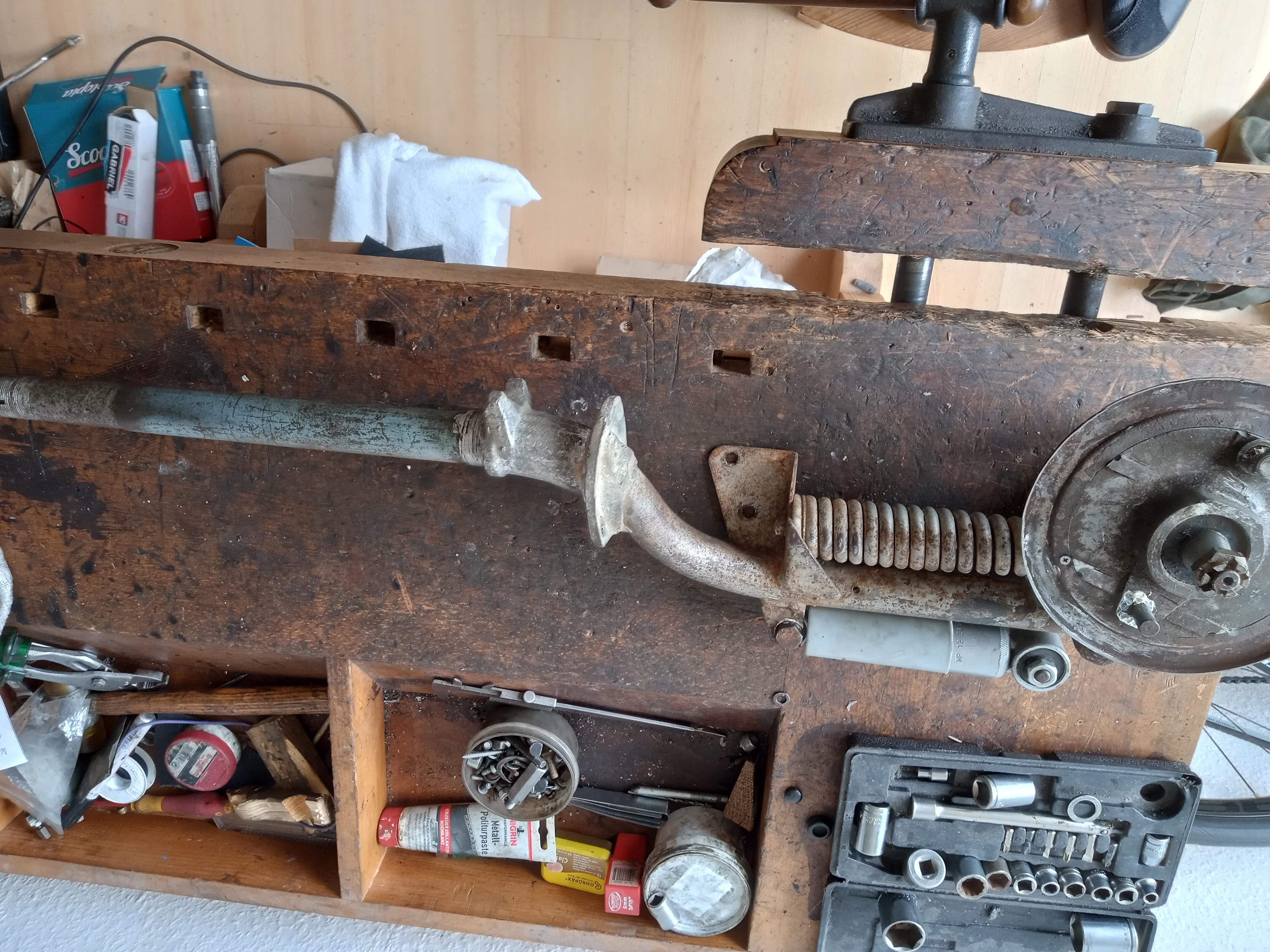

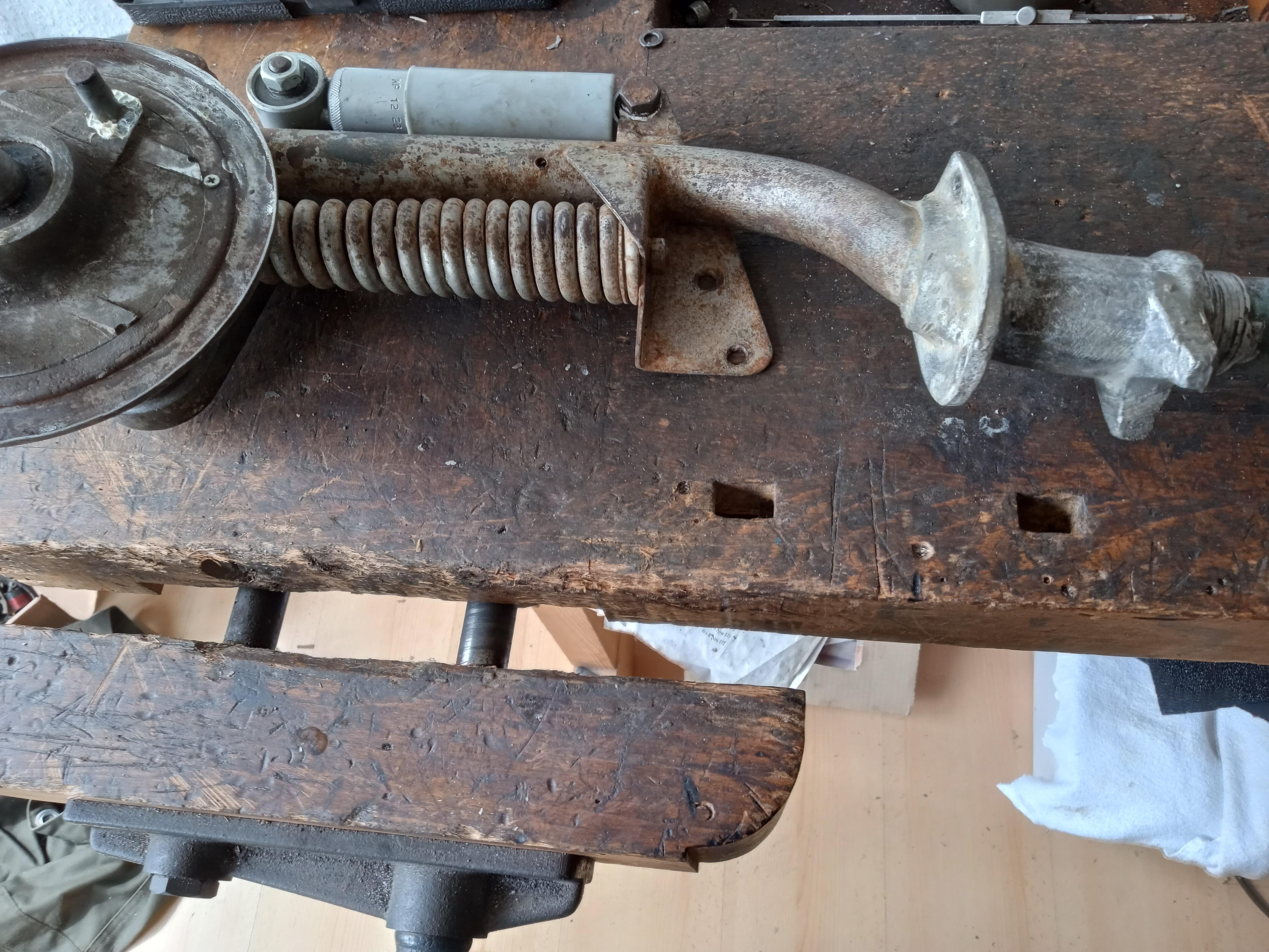

Vllt weiß das jemand, ich komme nicht darauf..
Maße:
Von Lagersitz bis Rohrende  39,5 cm
Rohrende bis Gewinde 30 mm
Durchmesser oben 28mm
Durchmesser Gewinde 30mm
Durchmesser oberhalb Lagersitz 32mm
Schwinge 10 Zoll
In Sprint passt sie nicht/ oben zu kurz
Wäre eine Hilfe...
Christoph
Ach ja, Nuten für die Nasen/ Stoßdämpfer fehlen ,Federlänge 190mm
Falls jemand sowas sucht....
IMG_20250527_143454_565_HDR.thumb.jpg.6782bcb4898dc6ec3aa7686ee9a24bc1.jpgIMG_20250527_143454_565_HDR.thumb.jpg.6782bcb4898dc6ec3aa7686ee9a24bc1.jpgIMG_20250527_143516_717_HDR.thumb.jpg.668e78ffa65aaece12503be232227192.jpg
Bearbeitet von kaktus949
Ergänzung
Wenn da für die Sprint oben so ca. 2 cm fehlen, könnte das ein Teil für LF-Oldies pre-Sprint (z. B. GL, T4, ...) sein.
Laut t5 org könnte das passen….Länge oben 391mm für die Oldies,
miss mal unten Achsmittelpunkt bis Lagersitz……34,50 haben die 10 Zoll Oldie Gabeln und sind somit 2cm länger unten als die 8 Zoll
könnte somit ne MV150/Schwedische VGLA oder T4 sein
Die Gabel in meiner MV150S Erstserie ist übrigens wunderlicherweise oben auch so hellblau obwohl sie unten original grünmetallic ist. Das wiederum könnte auf ne MV 150 hindeuten
Bearbeitet von weissbierjojo
vor 21 Minuten schrieb weissbierjojo:
Laut t5 org
@t4. fragen, vielleicht hat der inzwischen noch mehr Daten angehäuft?
In dem Alter kann man ja nicht nur Briefmarken sammeln...
Ed:
Oh. Da oben war er ja schon. OK, keine Witze mehr übers Alter :wallbash:
Bearbeitet von nop
  • Haha 2
vor 3 Stunden schrieb weissbierjojo:
150 S 1. Serie ist Gabelmässig gleich wie T4
Da sehen aber die Lenkanschläge anders aus..
Werfe noch ital GL in den Raum..
Bearbeitet von hacki
  • Like 1
