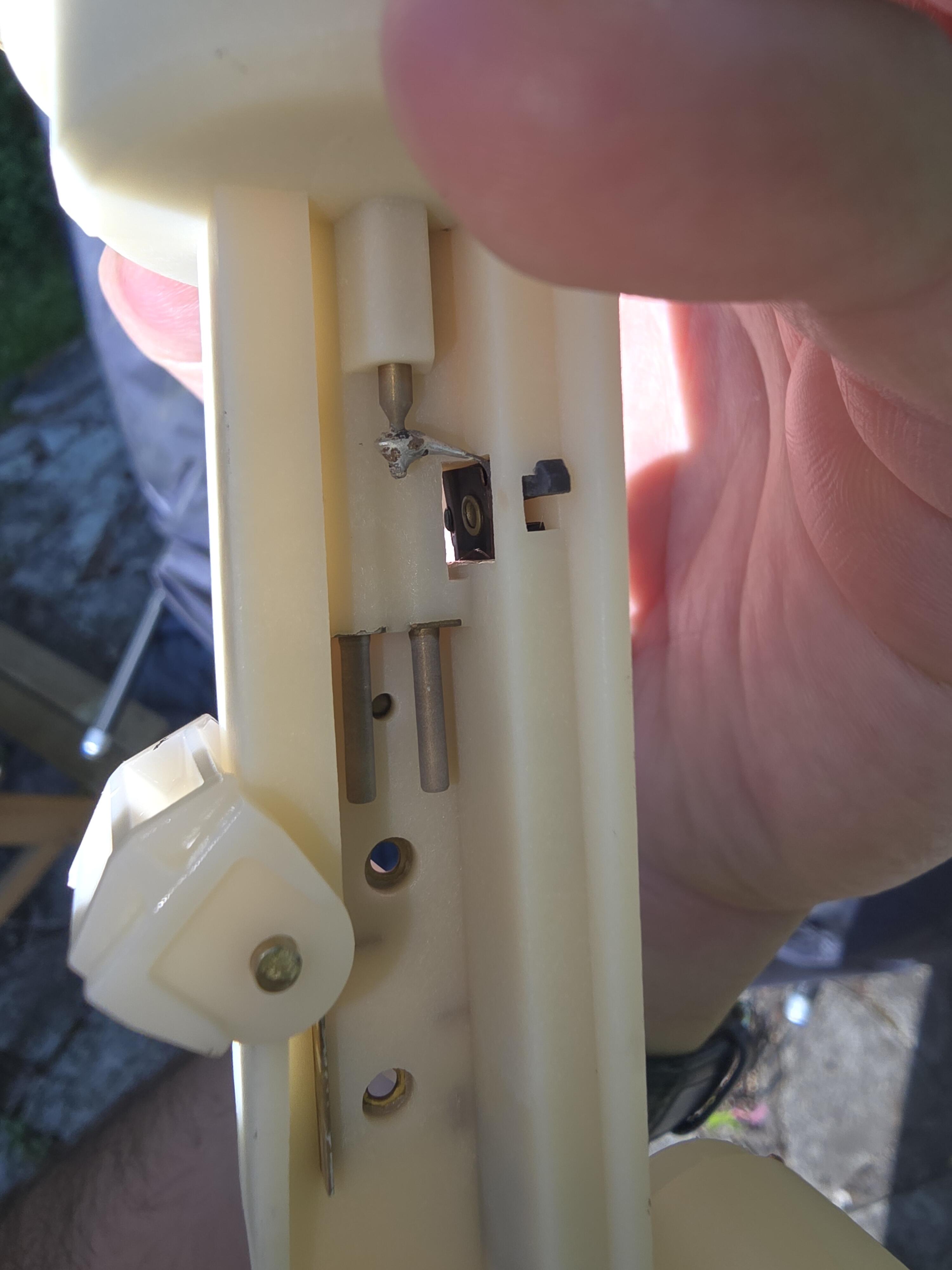

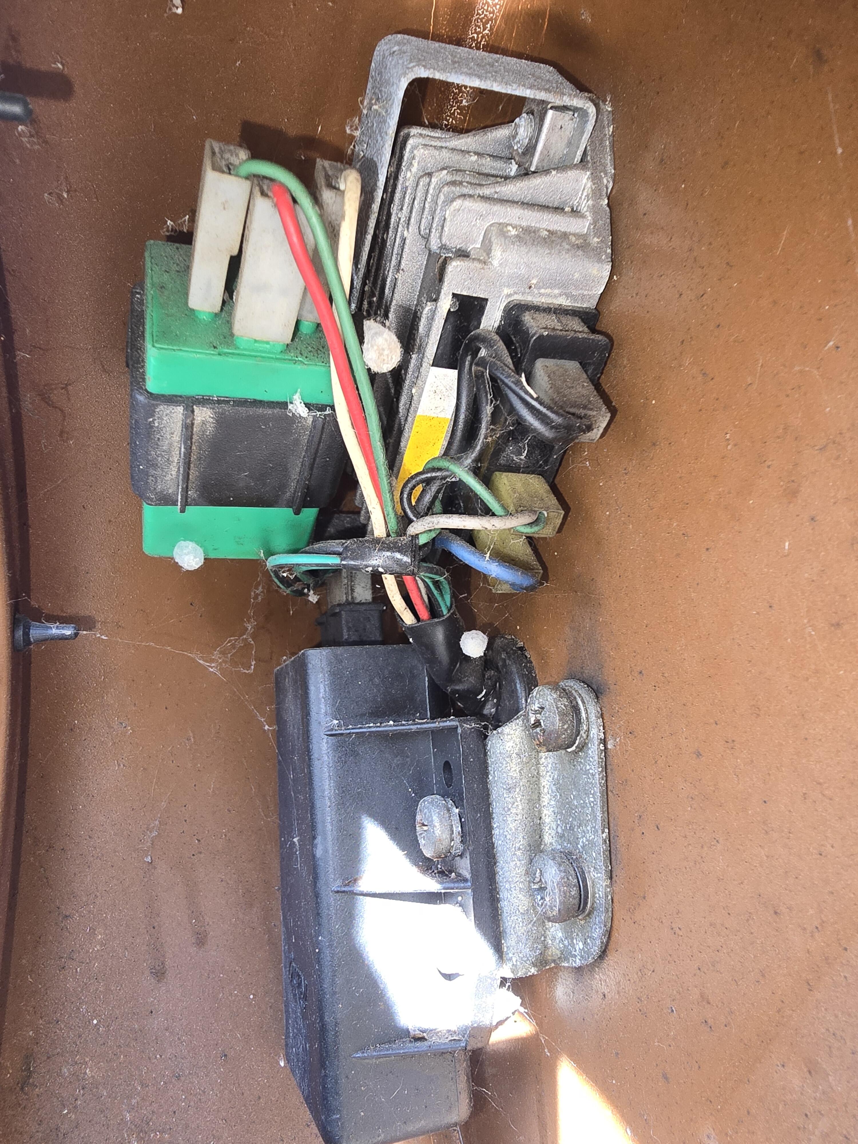

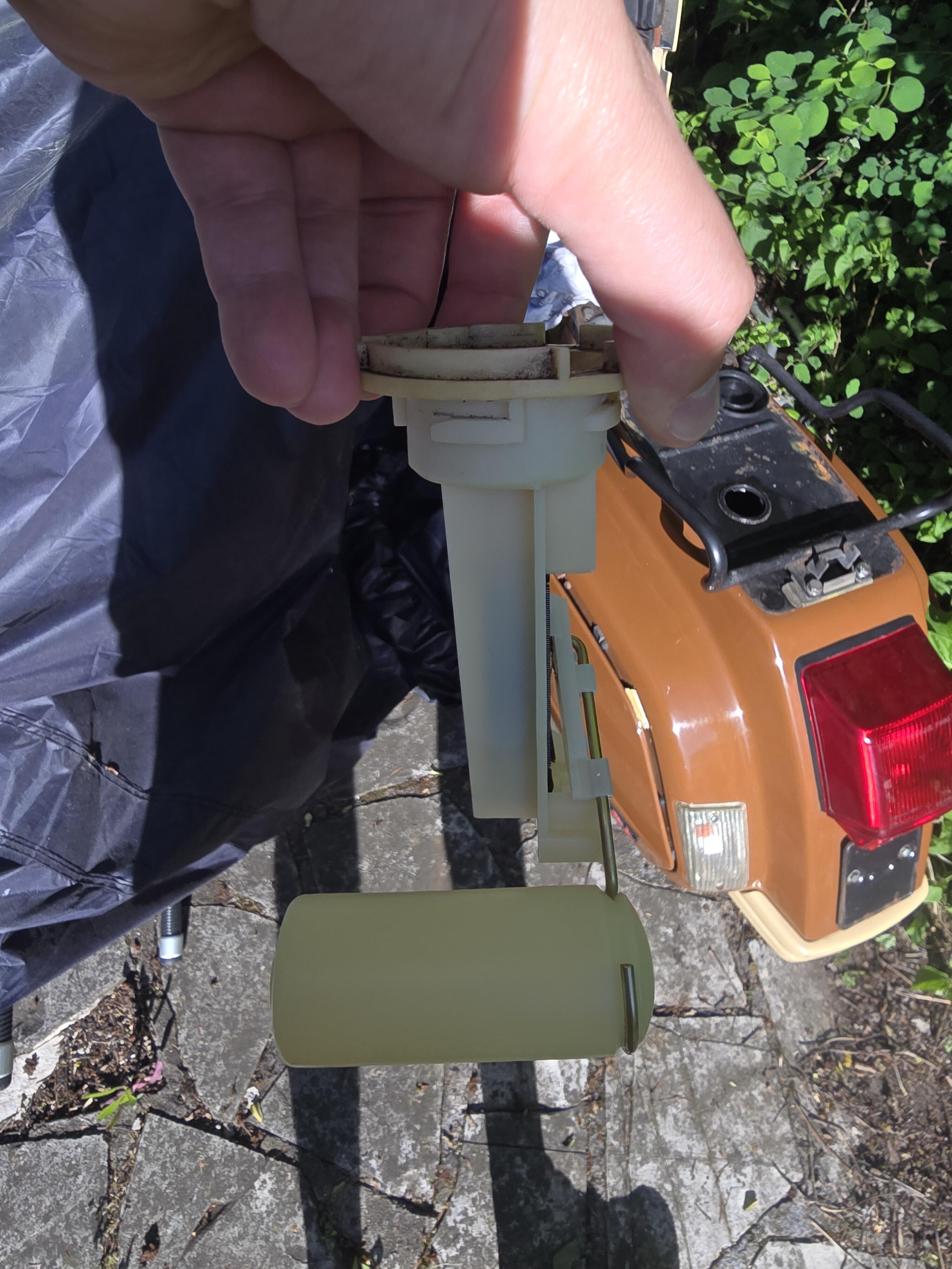

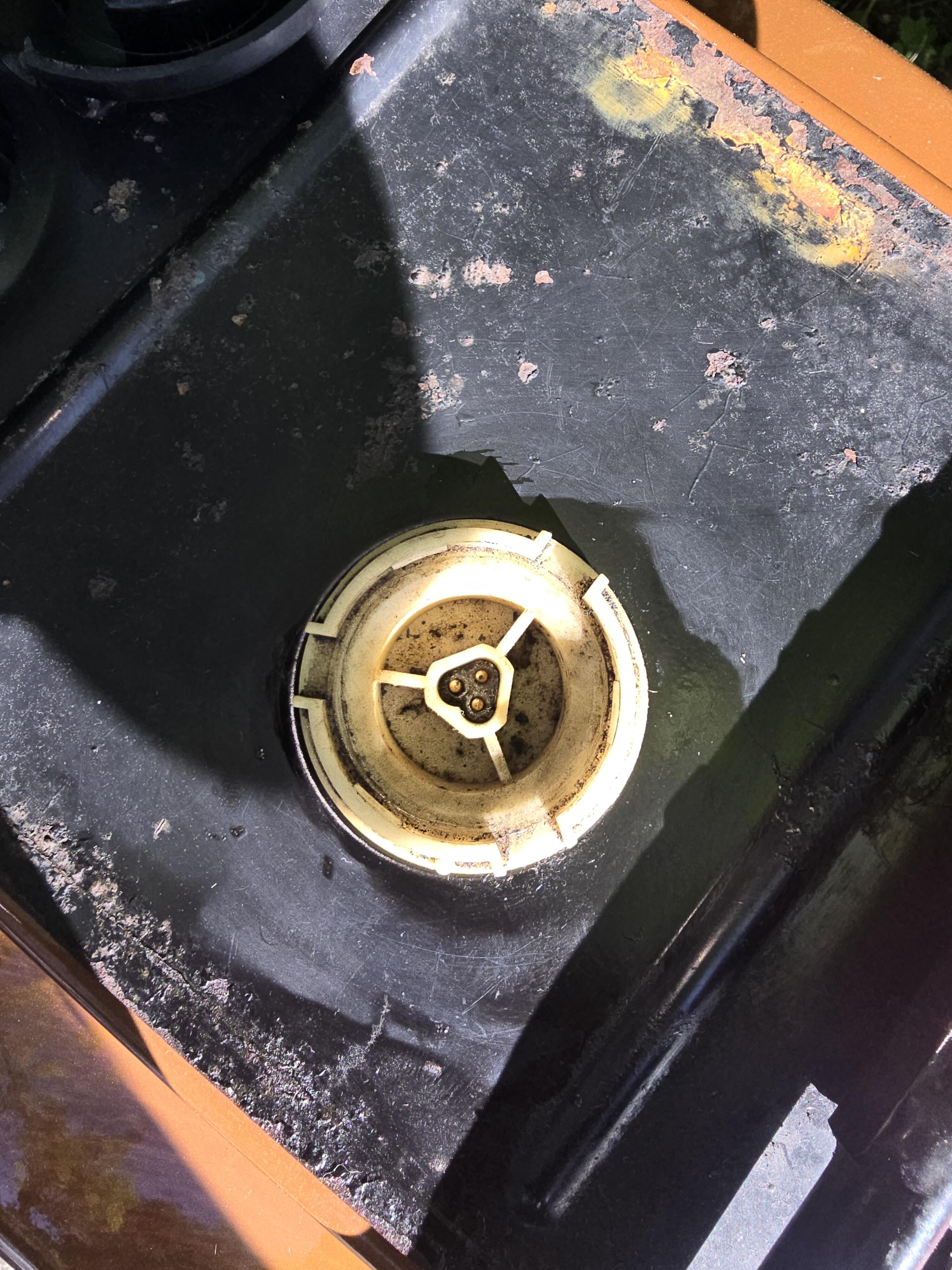

Bei meiner PK ist die Tankanzeige aktuell ohne Funktion da kein Kabel eingesteckt ist.
Ich bin etwas verwirrt da es 2 verschiedene Tankgeber gibt. Ich habe den Rundtacho falls es relevant ist.
Im Anhang ein paar Bilder.
Muss ich mir jetzt den Tankgeber mit Elektronik kaufen oder langt es nur das Kabel für den Tankanzeigengeber nachzukaufen? Wenn ja wie verbaue ich ihn?

baue mal den Tank aus und schau nach, ob das Kabel mit Stecker für die Tankanzeige dort irgendwo rumfliegt.
Wenn das Kabel da ist, kommt es durch das Loch im Tank (ziemlich am Ende des Tanks, neben der Sitzbankverriegelung) und wird dann oben am Geber eingestöpselt.
