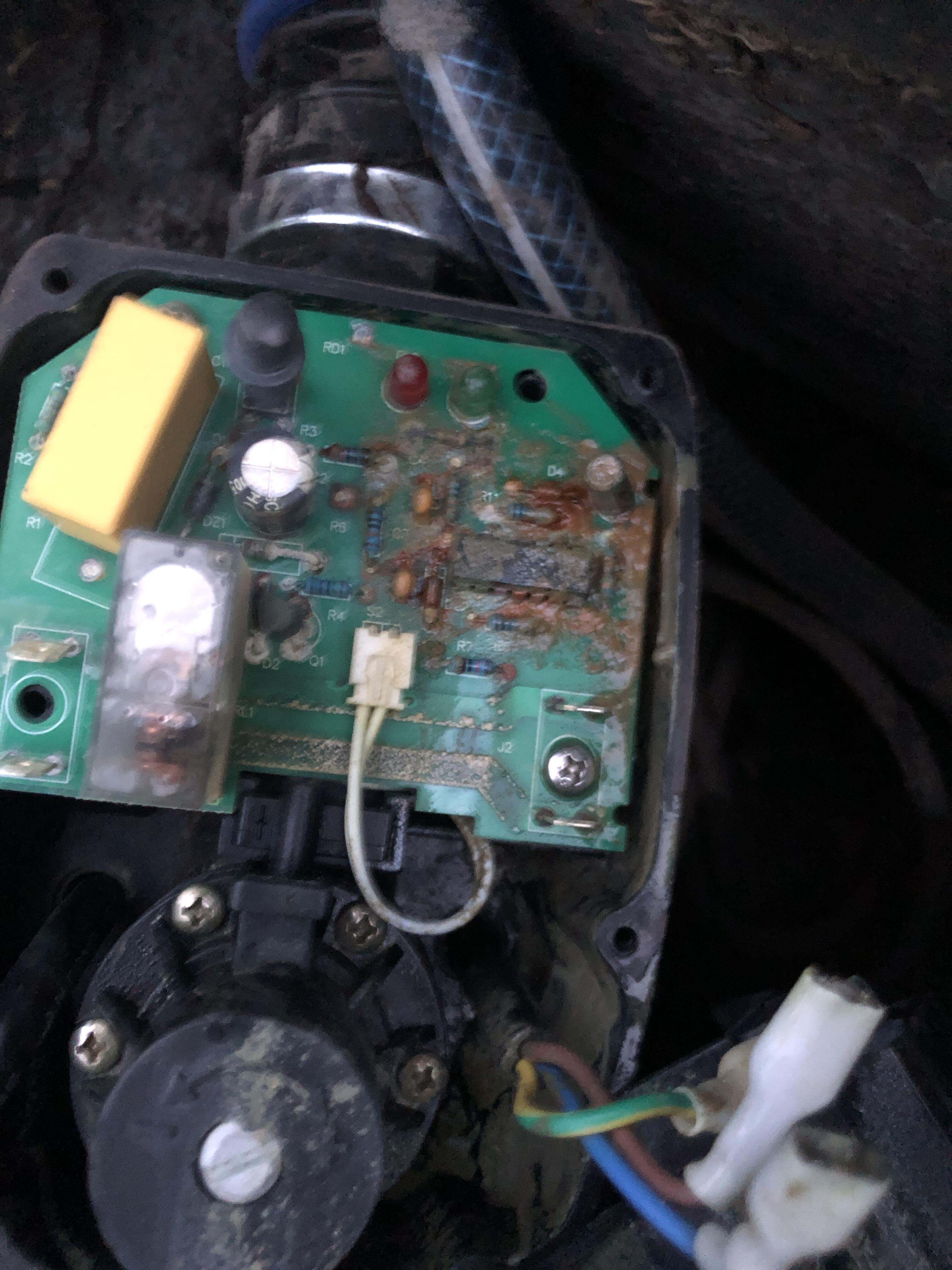

Mein Pumpenschutzschalter für die Gartenbewässerung ist wohl doch nicht  so IP65 wie gedacht, jedenfalls hat eindringendes Spritzwasser sich drin gesammelt und die Platine angegammelt.
Nach ambitioniertem Rumlöten ist diese nun ganz tot und wird gegen eine neue ersetzt.
Der wirtschaftliche Schaden ist mit 30€ überschaubar, jedoch soll die neue Platine länger halten.
Neben einer Abdichtung des Deckels und einer 1mm Bohrung am tiefsten Punkt des Gehäuse würde ich die Platine „ sandern“ bzw mit Wachsspray behandeln.

Prinzipiell gut, auch das es wohl gelartig bleibt, übersteigt aber deutlich den Preis des Pumpenschalters.
Werde es mit Sprühwachs probieren, quasi mit vorhandenen Bordmitteln,
… aber Danke!!
Plastidip ist bestellt.
die Entfernbarkeit finde ich gut,
auch wenn in diesem Fall nicht notwendig, da für meine Wurstfinger und meinem Schlosserlötkolben eh nix zu reparieren ist.
Danke für die Produktempfehlung, hatte ich nix gutes gefunden..
und die Wachs Fettsauerei ist auch nicht  das Wahre…
