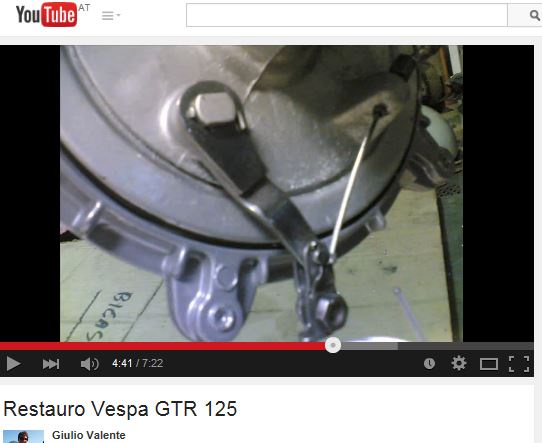

Gibt's den verlängerten Bremshebel für die vordere Bremse irgendwo zu kaufen, kann leider nicht schweißen....
Hab auf einem YouTube Video offensichtlich so einen verlängerten Hebel gefunden, 2. Bild ist der orig. Hebel meiner 125 Sprint
post-42559-0-82835200-1421339939_thumb.j
post-42559-0-22960000-1421339976_thumb.j
