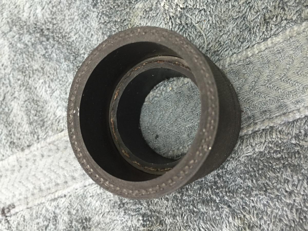

Hab in der Sufu nix gefunden, auch sonst nirgends.
Der Dellorto hat einen Durchmesser von 36 mm am Stutzen und der Ansauger des Quattrini 42 mm.

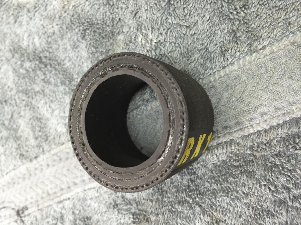

Hatte das mit zwei ineinander geklebten gewebeverstärkten Gummis gelöst, hat leider nicht lang gehalten und hab das Rollerchen gestern 40 Minuten heimgeschoben weil es nicht so arm und allein stehen lassen wollte.
Habt ihr eine Idee für eine perfekte Verbindung?

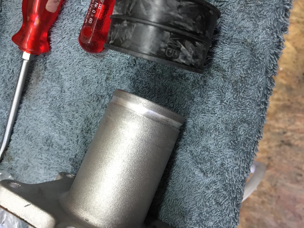

Jein der rutscht dir runter,da musst du innen die Nut bei der Ansugseite wegschneiden sonst ist der Vergaser nach jeder Ampel herunten.

war mit Sikaflex geklebt, da hält sonst alles.... das nicht. :(
Sah eigentlich erst auch ganz gut aus.
post-56979-0-82736600-1442948469_thumb.j  post-56979-0-99302300-1442948496_thumb.j
Immerhin 300 km gehalten.
Gute Idee, danke, schneid ich weg. Der Ansauger ist allerdings außen sehr rauh, da rutschts eh nicht so leicht.
Danke für die Tipps mit dem Gummi.
Hab vorsichtshalber zwei bestellt.
Dann beim ersten den Wuppel innen wegggeschnitten und montiert - hält nicht gescheit.
Drum dann lieber eine Rille in den Ansauger gefeilt - passt jetzt perfekt!
