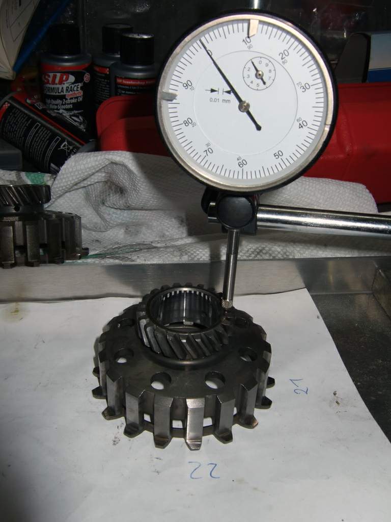

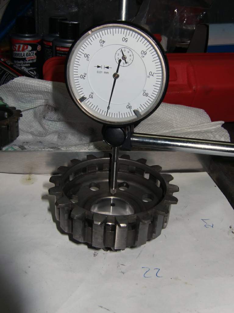

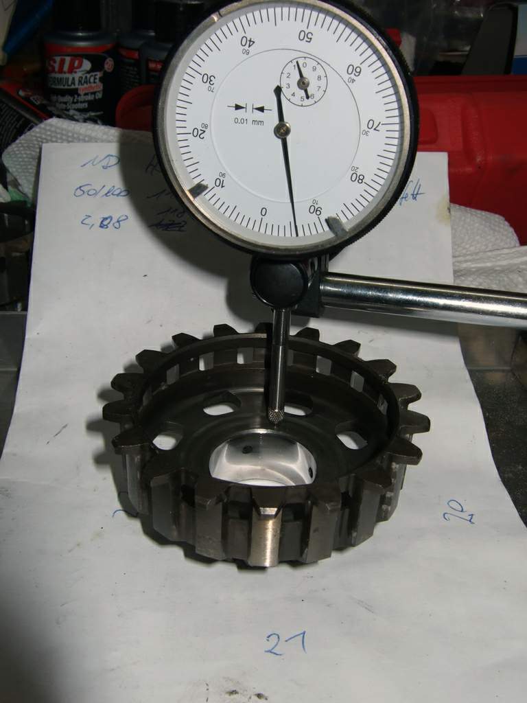

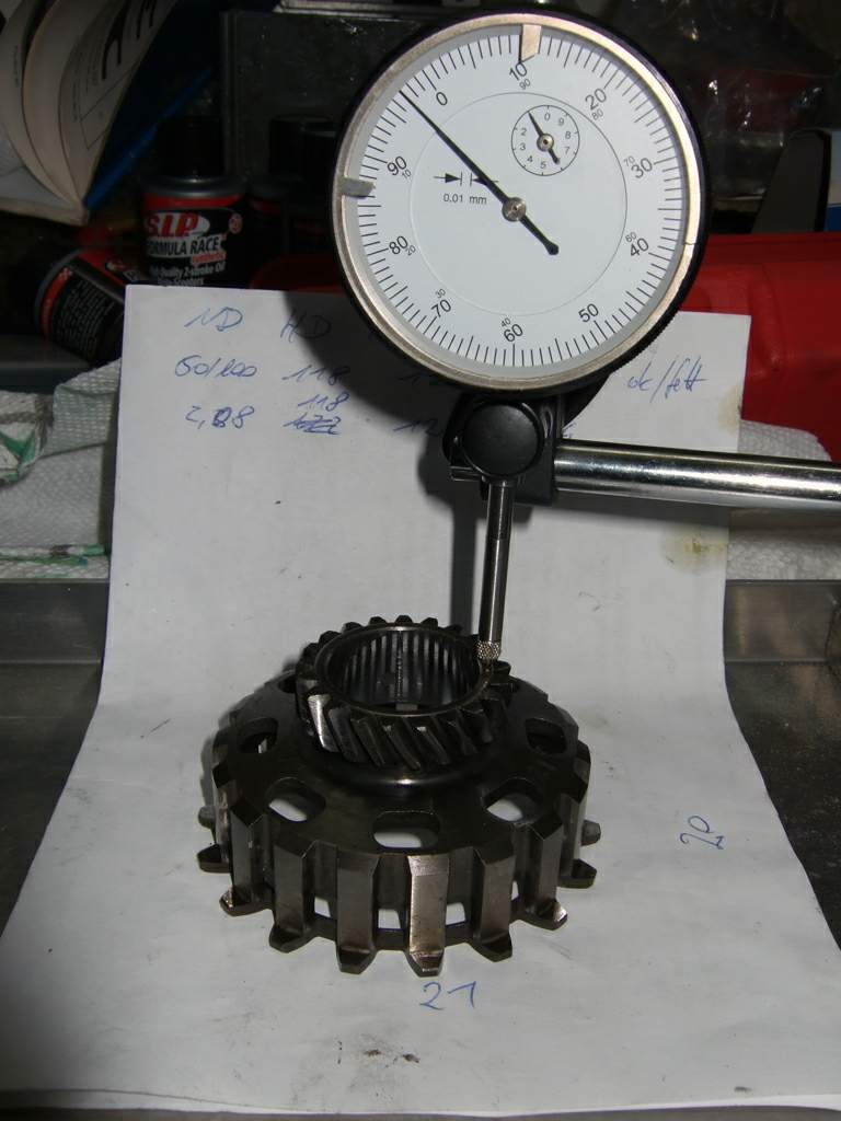

Vergleich bitte mal die Höhe der beiden Ritzel.
Kannst auch mal beide mit der Kulu komplett zusammenbauen und dann jeweils ein Foto machen damit man den Höhenunterschied zur Nabe erkennen kann...

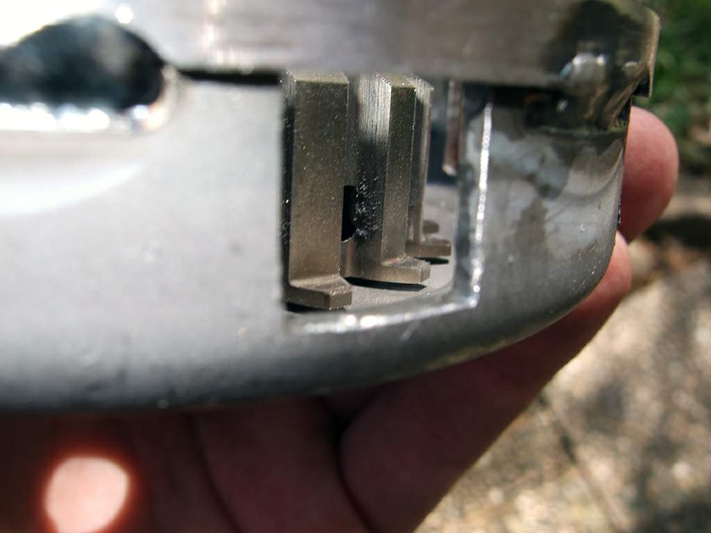

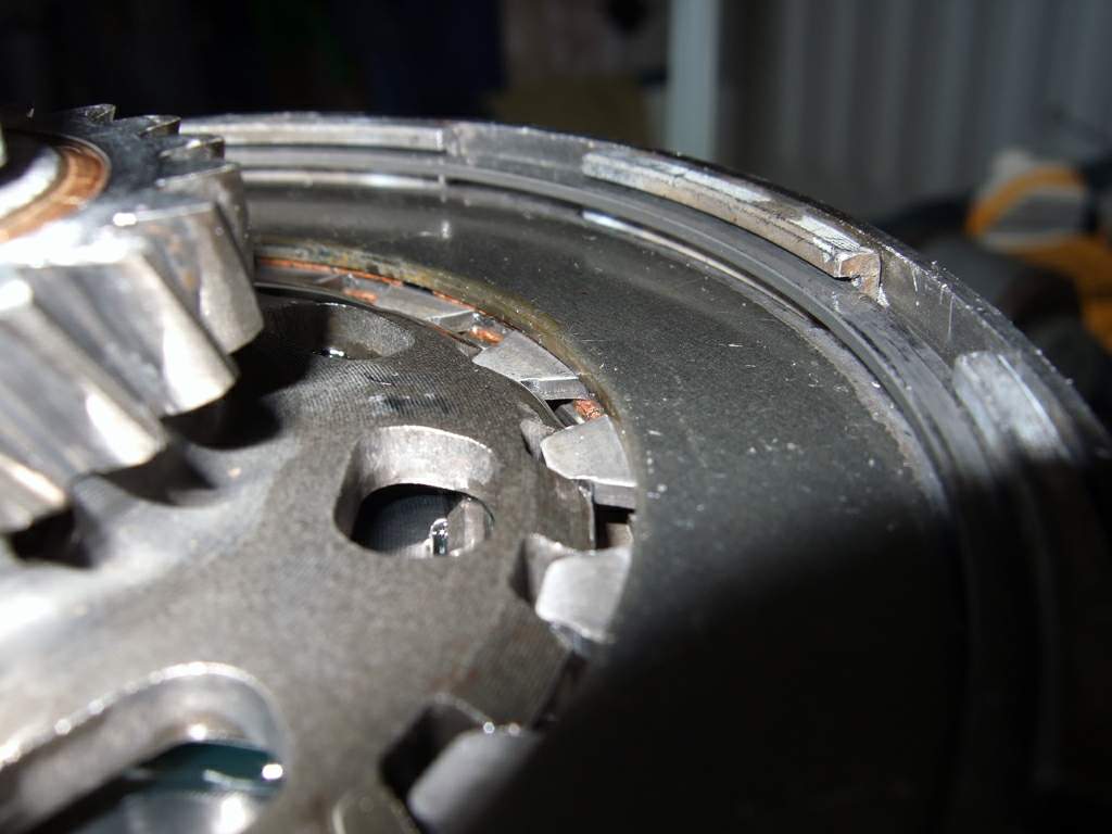

Die Kulu war zu dem Zeitpunkt optisch neu trennte aber praktisch garnicht und der Roller war unfahrbar. Gelöst hatte ich das damals mit der zusätzlichen 0,5mm Distanzscheibe und ausfeilen der Taschen im Kupplungskorb, da die hinterste Reibscheibe anstand. Jetzt sind zwischen Korb und hinterster Reibscheibe 0,3mm.

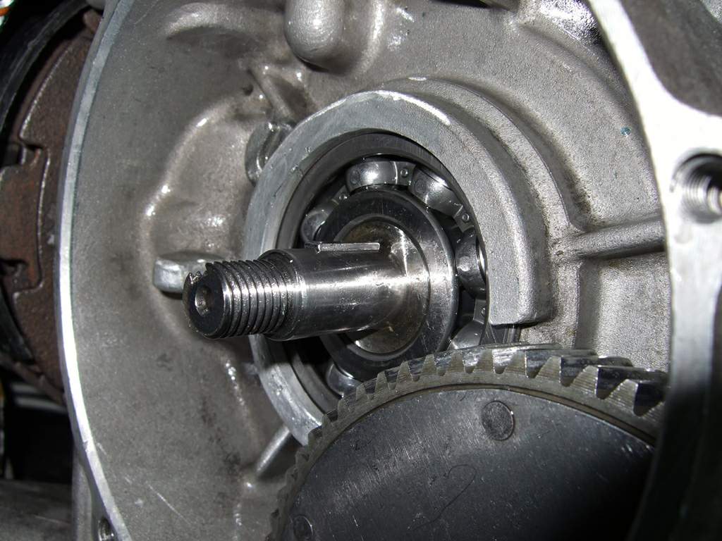

Der Motor ist übrigens komplett neu aufgebaut mit neuen Lagern und neuer Kurbelwelle. Der Sprengring des Kuwelagers hat kein Spiel und die Welle versetzt beim auskuppeln auch nicht.

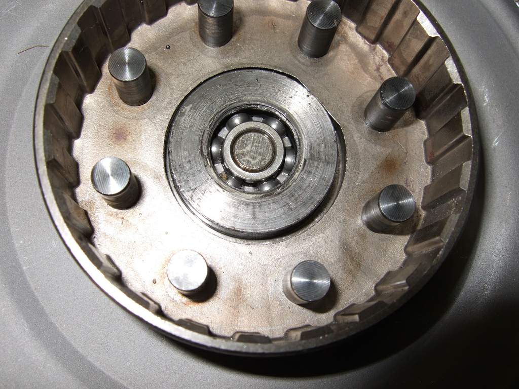

Das Kupplungsscheibenpaket ist in korrekter Reihenfolge montiert, der Anlaufring fehlt nicht und die Messingbuchse ist in Ordnung und sitzt fest. Der Korb hat keine Rattermarken, die Scheiben sind nicht ausgeschlagen, es gibt keine Verbrauchsspuren. Der Kuwekeil ist neu und sitzt gerade, die Gussrippe im Deckel und oben am Motor wurde gekürzt damit sicher nichts ansteht. Der Kupplungsarm ist neu und als Druckpilz hab ich einen mit Lager da ist also auch nichts abgenutzt. Das ganze Teil hat deutlich Luft zwischen sich und dem Loch im Korb, aber da die Kupplung auf der Welle zentriert ist ist das belanglos.

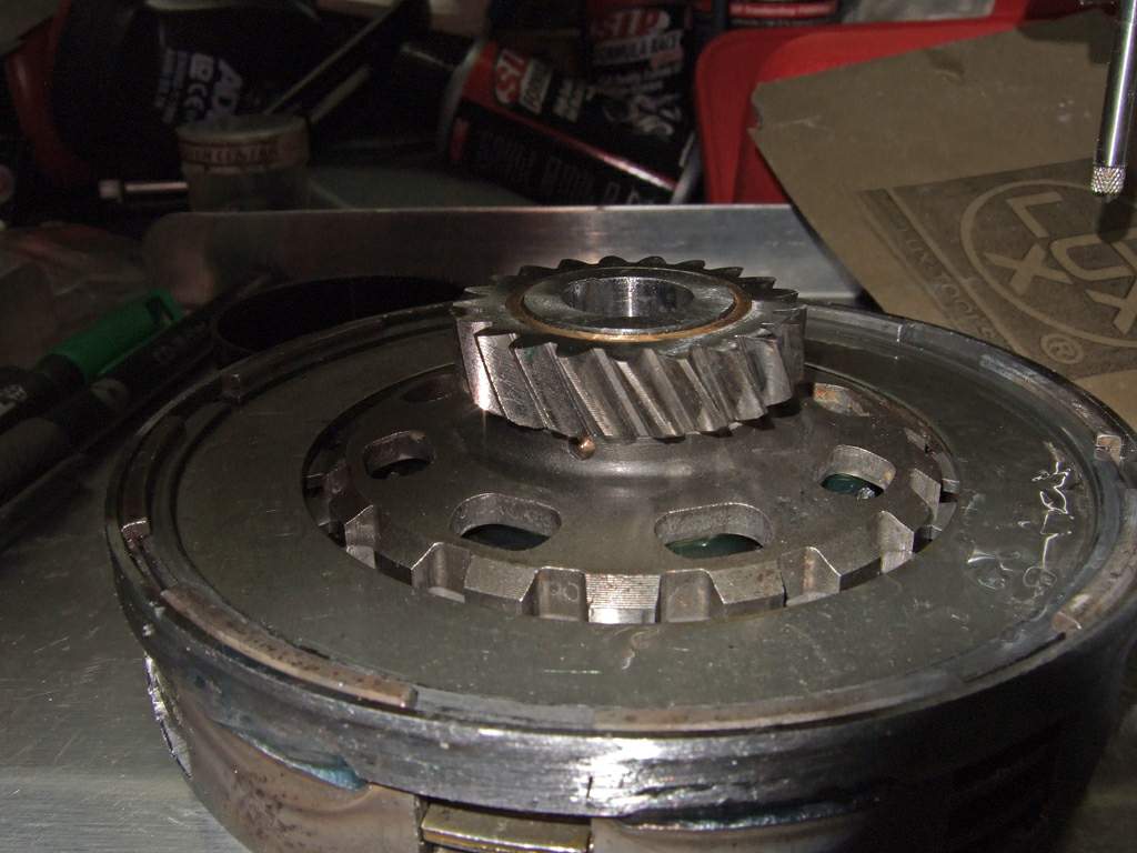

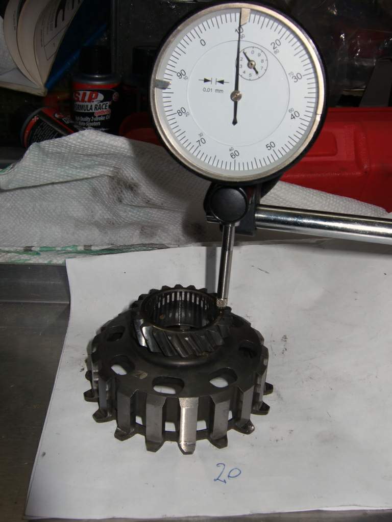

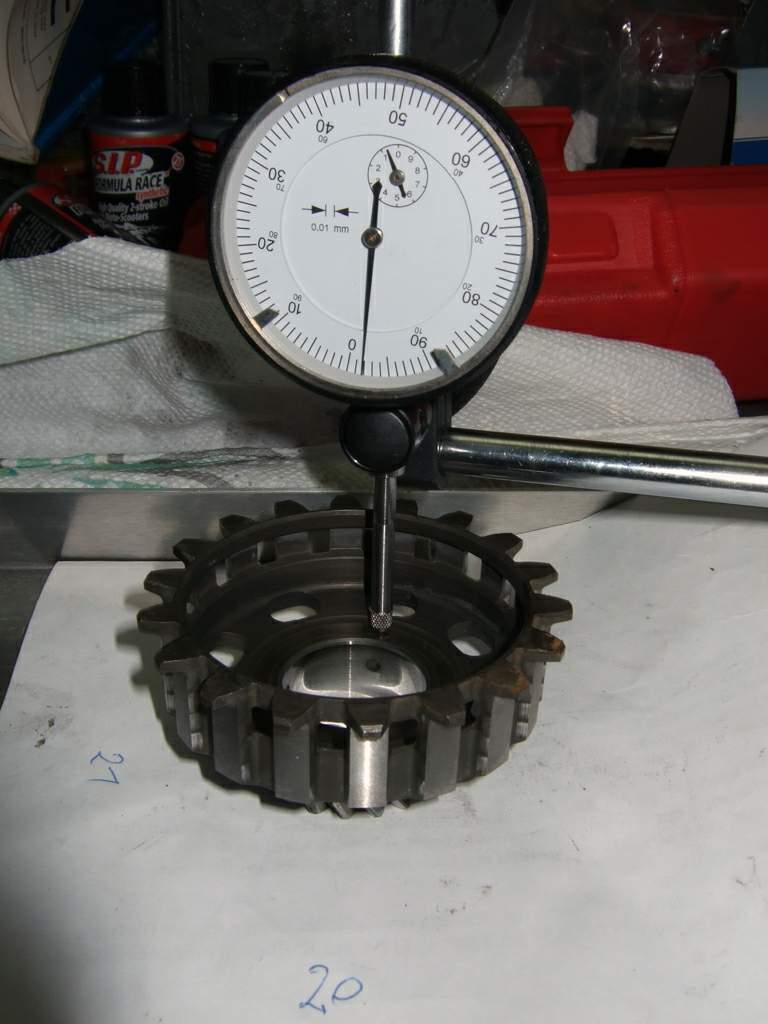

Die 20,21 und 22er Ritzel die ich habe unterscheiden sich von der Gesamthöhe nur geringfügig. Der Höhenunterschied ist relativ, da die Tiefe des Absatzes in dem die Anlaufscheibe läuft auch minimal variiert.

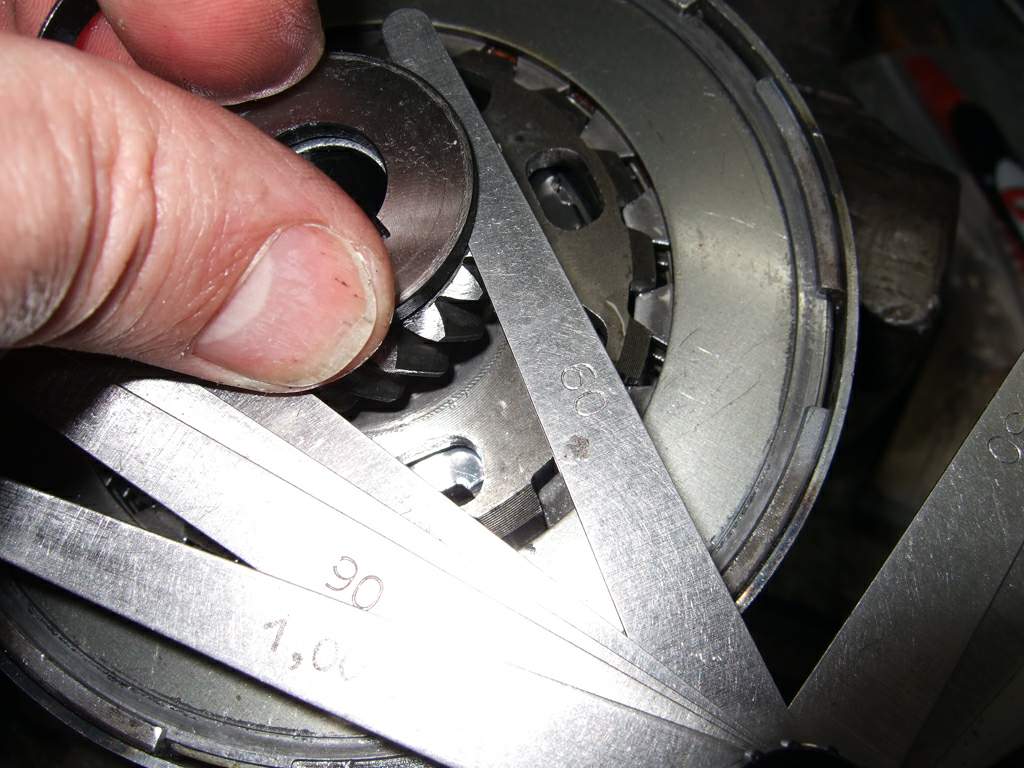

Die Messingbuchse war bei mir geringfügig höher als der Stumpf also habe ich diese minimal gekürzt und am 21er Ritzel oben soviel abgetragen, dass ich auf 0,5-0,6mm Luft komme. Das sollte ansich perfekt sein. Dh die 0,5er Distanzscheibe wird nicht mehr benötigt.

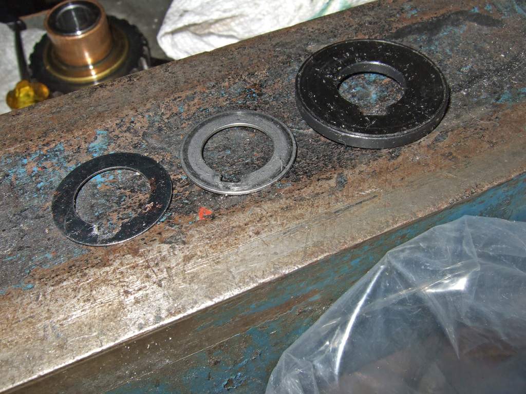

Als Distantscheibe habe ich die abgebildete, die wie ich meine 3,4 oder 3,5mm hat und das kleine Ölpumpenrad mit 3,7. Welches eingebaut ist macht bei mir keinerlei Unterschied. Hab zum Test auch den Kupplungskern mit Ritzel auf die Welle gesteckt und die 0,2-0,3mm Unterschied wirken sich überhaupt nicht aus.
Die Belagscheiben fallen leichtgänging in und aus dem Korb dh da klemmt nix.
Zwischen dem Scheibenpaket und dem Sprengring hab ich ca 2mm Luft. Das ist wohl nicht zu wenig aber vielleicht zu viel?!

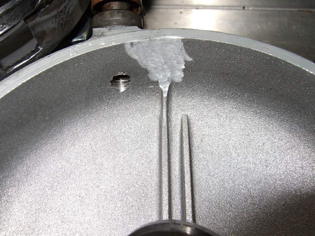

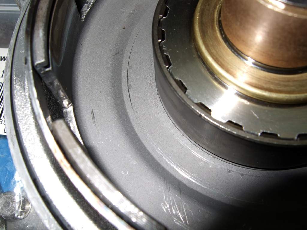

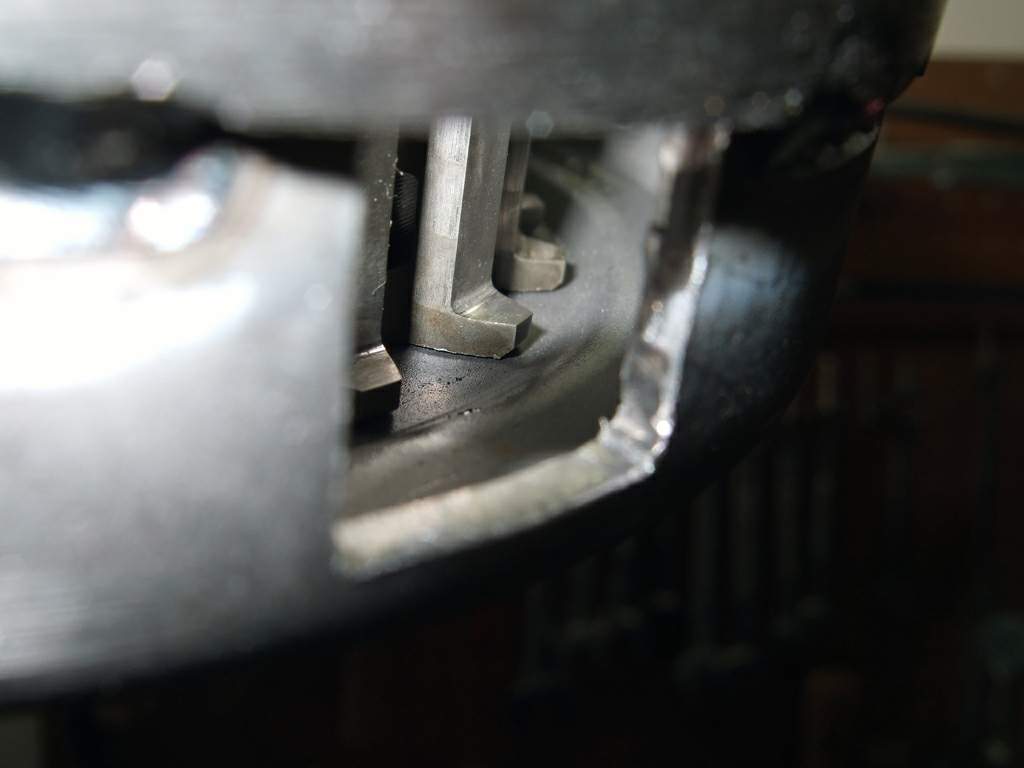

Am Boden des Korbs waren leichte Kratzspuren vom Ritzel als hab ich die Teile gereinigt und das Ritzel auf eine Schruppscheibe gelegt, bis es sich drehen lies ohne anzustehen. Dabei sollte man auf arkeinen Fall die Anlaufscheibe vergessen und auf die einen Tropfen Öl tun, da das zu hörende Kratzgeräusch davon kommen könnte. Die dicke Metallscheibe hab ich aussen etwas angephast und den Boden des Korbs nachgearbeitet da dieser zum Rand hin leicht höher ging. Darum schabte die Scheibe auch leicht wobei das im Normalbetrieb sicher vernachlässigbar ist.

Das Kupplungsseil muss natürlich wieder gelockert werden trotzdem kuppelt der Motor mit der Scheibe nicht mehr voll aus. Dh 0,3mm Luft zwischen Kupplungsstumpf und Ritzel sind zu wenig 1,0 schon zu viel.
