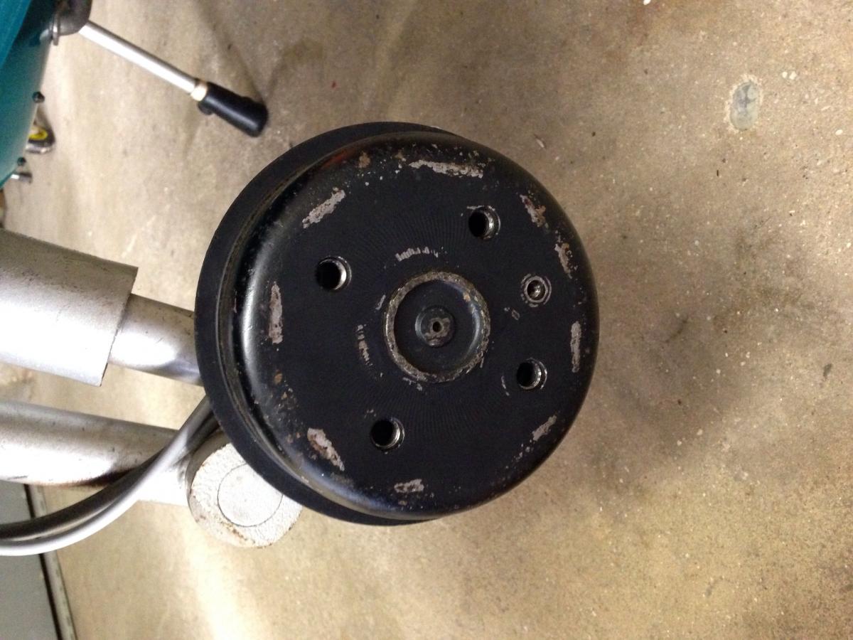

Moin Moin,
ich habe ein Problem mit der vorderen Bremstrommel meiner V50. Alle Schrauben, 4 die die Felgen halten und eine Arretierschraube sind gelöst und trotzdem will das Teil nicht runter. Muss ich wirklich den Hammer auspacken? :-) oder müssen noch weitere Schrauben gelöst werden? Für Tipps und Anregungen wäre ich sehr dankbar.
Grüße post-49822-0-01877300-1439015031_thumb.jpost-49822-0-40049300-1439015079_thumb.j
Löse mal den bremszug. Kann sein dass die bremsbacken an der eingelaufenen bremstrommel hängen.
Dann felgenhälfte wieder dran, und ruckeln.
die felgenhälfte wird aber doch mit der radwelle verschraubt, die bremstrommel liegt ja praktisch nur lose dazwischen - daher verstehe ich nicht wie das ruckeln dann helfen soll.
oft sind die blöden topfbremstrommeln in der mitte an der zentrierung der radwelle festgegammelt. da würde ich einmal mit caramba oder wd40 ansetzten. anschließend den kram mit der lötlape erwärmen, damit einmal bewegung in das gefüge kommt. vor dem abkühlen dann wechselseitig leichte prellschläge mit einem alu oder kunststoffhammer auf die trommel, dann hebelt sich der kram normalerweise ab.
