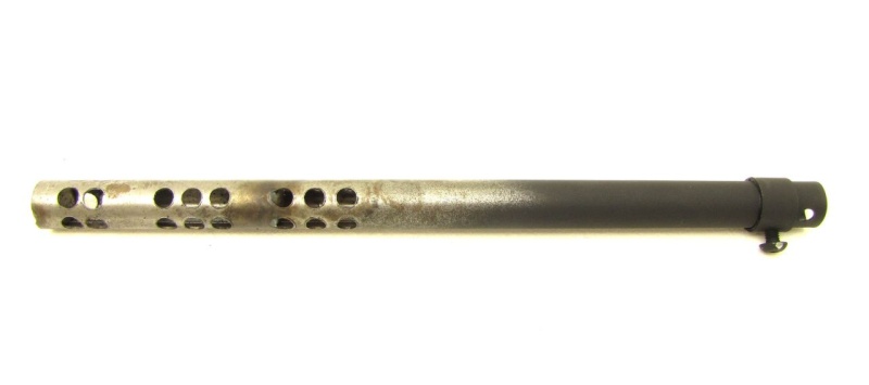

kennt den auspuff jemand?
hab den damals an die pv von meinem schwiegervater verbaut, ist schon ein wenig aus...
jetzt meint er er hat da ein kleines rohr verloren, das im endrohr steckte, und jetzt ist er um einiges lauter!
ich kann mich nicht mehr wirklich erinnern wie das ausschauen soll :???:
kann mir da bitte jemand helfen?
fotos und abmessungen wären natürlich der hit :cheers:

also ich konnte bis jetzt keinen unterschied zwischen der original, sito und sip road flöte feststellen. könnte man alle untereinander tauschen. einzig die originale flöte hat zwischen den 2 stellen mit den 3 löcher einen verschluß im rohr. wahrscheinlich sind sie deswegen leiser als nachbau dinger.
 OOO  |  OOO
ich hab letztens 3 selber gebastelt.
post-17726-0-39757500-1431441046_thumb.ppost-17726-0-28189600-1431441735_thumb.p
