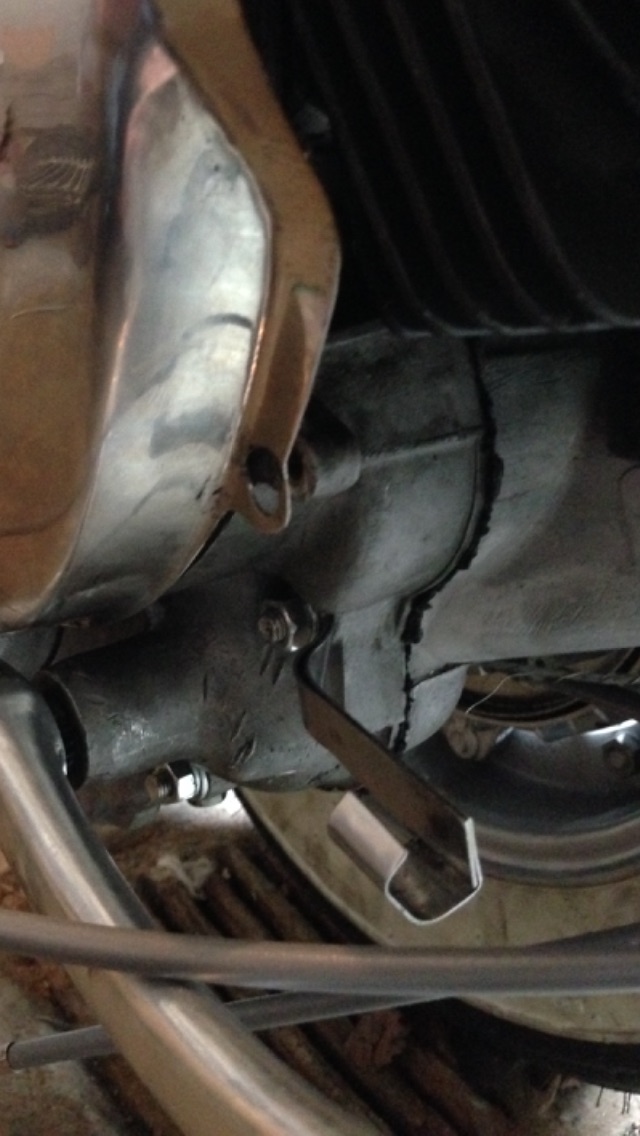

Ich stelle mich mal wieder zu blöd an...
Hat jemand ein Bild?
Ist das so richtig?
Das sieht doch gut aus.. nun die Züge hinter dem Kicker durch die öffnung im blech legen, in der schaltraste durch die Stellschrauben fädeln, dann hast es [emoji106]
