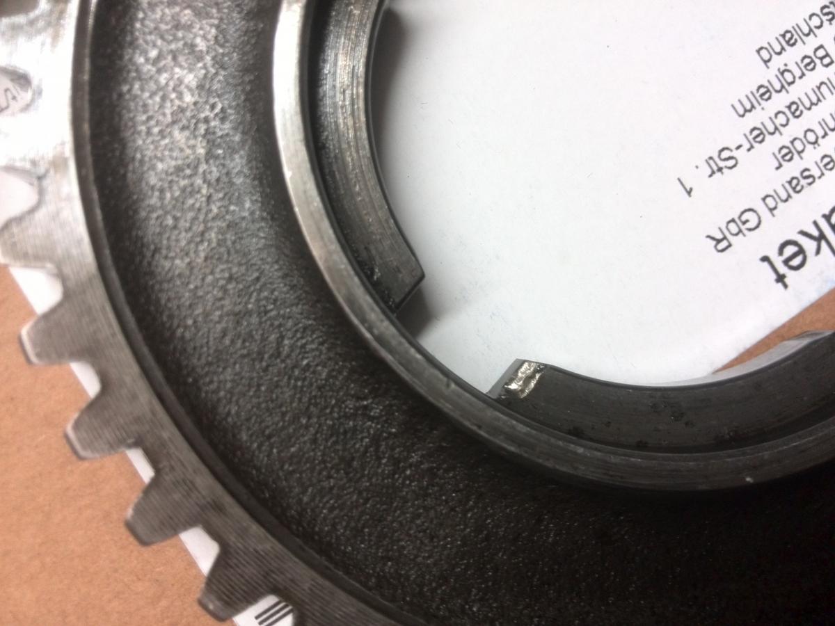

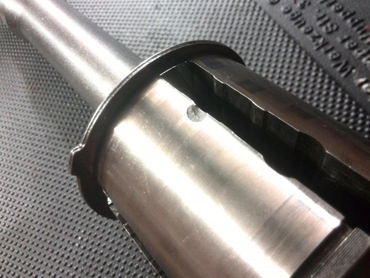

Gestern das Getriebe mal genauer beäugt, was meint ihr ist die Hauptwelle Schrott oder noch fahrbahr?

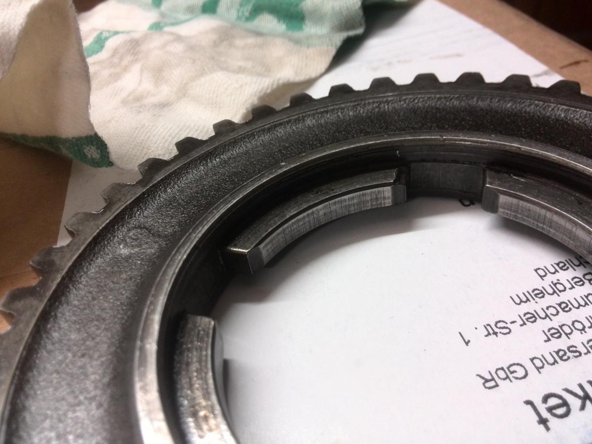

Das Gangrad hat auch was abbekommen

Würde das Getriebe auf nen etwas zahmeren Zylinder verbauen mit etwa 20nm, oder ab in die Tonne damit?
Die Stelle an der Getriebewelle, würde ich einfach ganz glatt schleifen, das die Zahnräder gut rutschen können und Zahnrad würde ich auch weiter fahren.
Ist doch auch nur wirklich diese eine Stelle am Zahnrad?!
Die Welle hat zu Glück keine Grate, ich geh aber sicherheitshalber nochmal drüber falls ich sie verbau.
Du hättest keine Sorgen das die Flanken vom Schaltkreuz weitere Schäden an der Stelle verursacht?
Das Zahnrad sieht sonst recht gut aus, deine Antwort stimmt mich Optimistisch.
Ich machte mir echt Sorgen, hätte ich so jetzt nicht gedacht das die Welle+Gangrad noch fahrbar ist.
Der Kaputte Block hat schon genug geschmerzt.
Muss Morgen mal den Tannenbaum genauer beäugen.
Danke Jungs.

ICH würds die welle noch fahren, sauber verputzen, damit keine Spannungskonzentrationen entstehen und gut ist... Gangrad ebenfalls...

Werde Welle+Gangrad evtl. wieder das volle programm zumuten, +- 30nm, werde berichten.

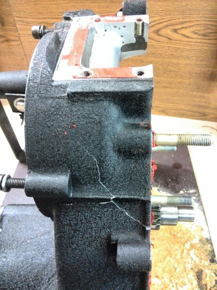

Hat nach ~100km die Krätsche gemacht, evtl en unbemerkten Verschalter, hatte erst was anderes aufm Schirm, aber als ich das Getriebe genauer unter die Lupe genommen habe hatte ich falschen verbau der Nebenwelle verworfen.
An all die Spezialagenten noch reperabel?
post-32396-0-48273300-1426887220_thumb.j
Okay PM ist raus mal schauen wie Optimistisch er den Schrott begutachtet, ich hab den Block schon abgeschrieben.
Aber die Hoffnung stirbt ja letztendlich zuletzt, Danke.
Wäre echt interessant ob das Gayhäuse noch zu retten ist.
Kann man das im Vorhinein nich Verstärken damit es garnicht soweit kommt?
