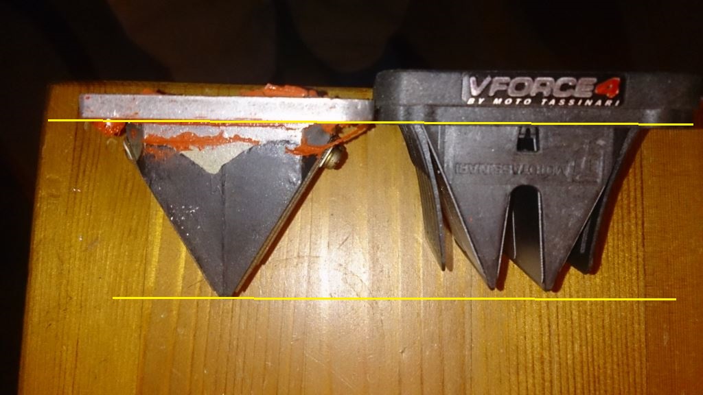

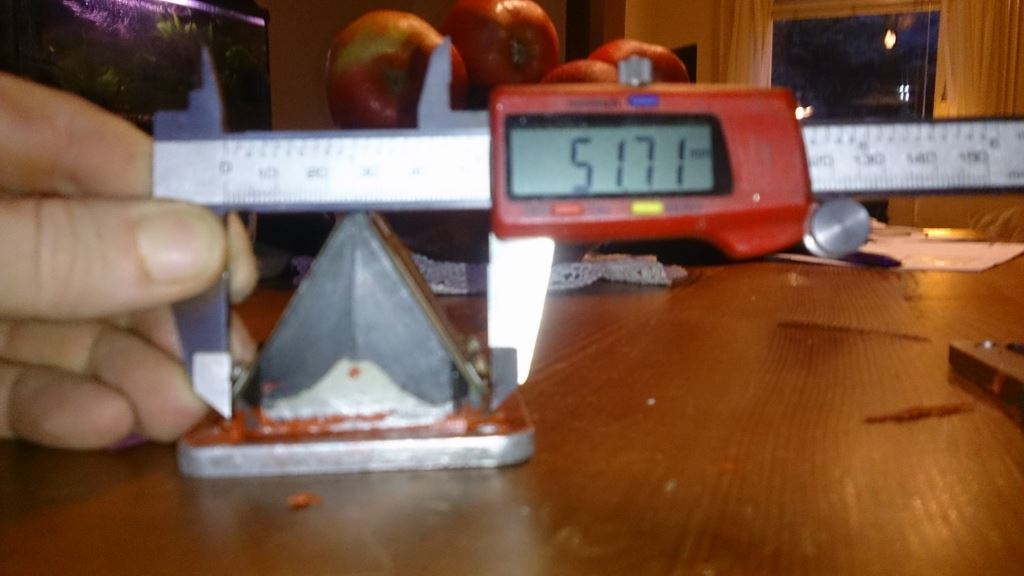

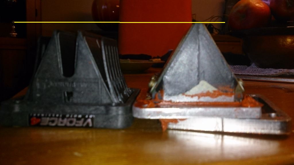

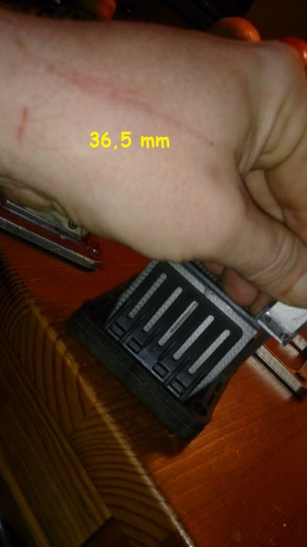

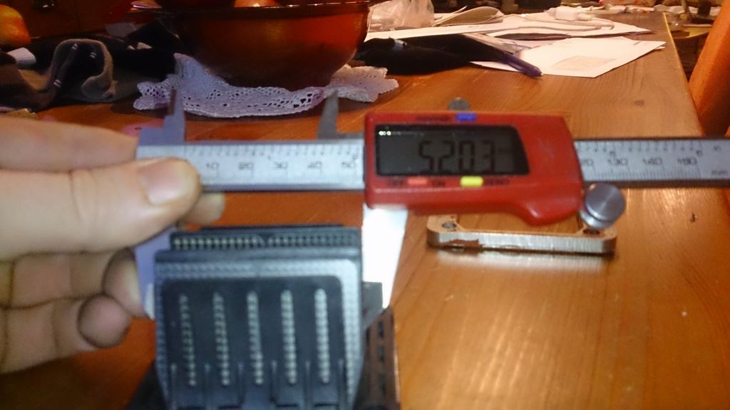

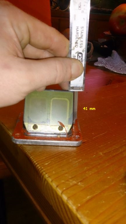

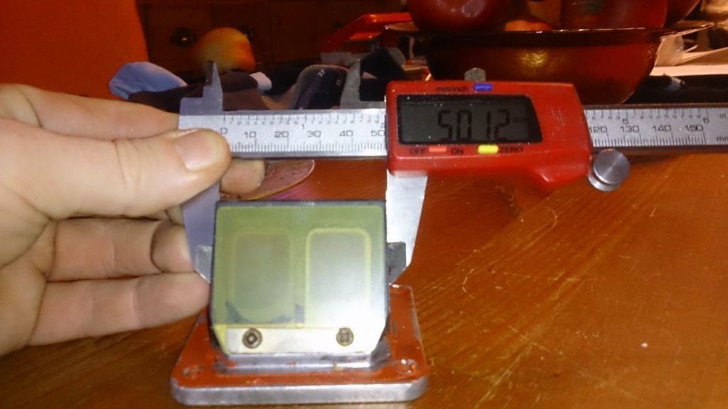

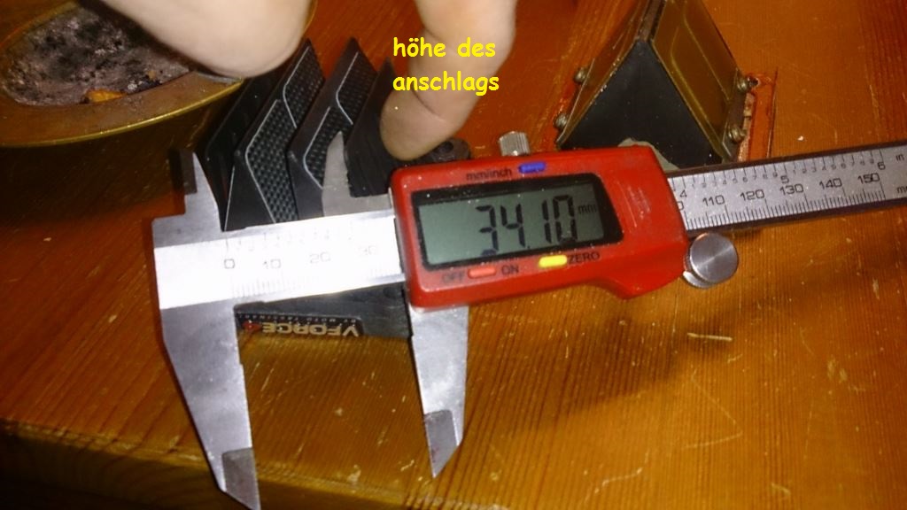

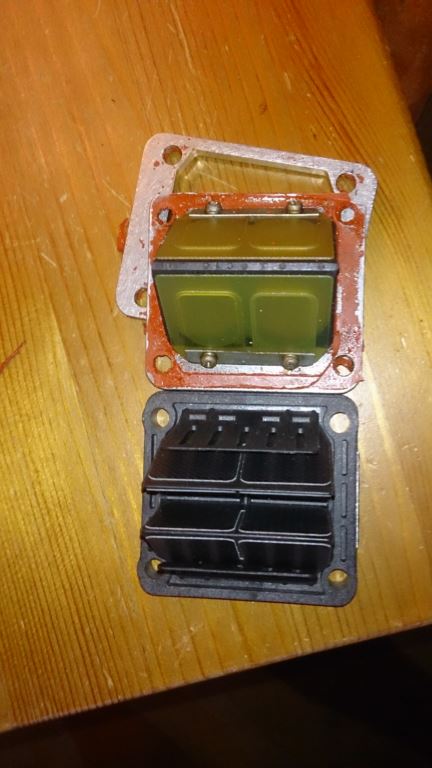

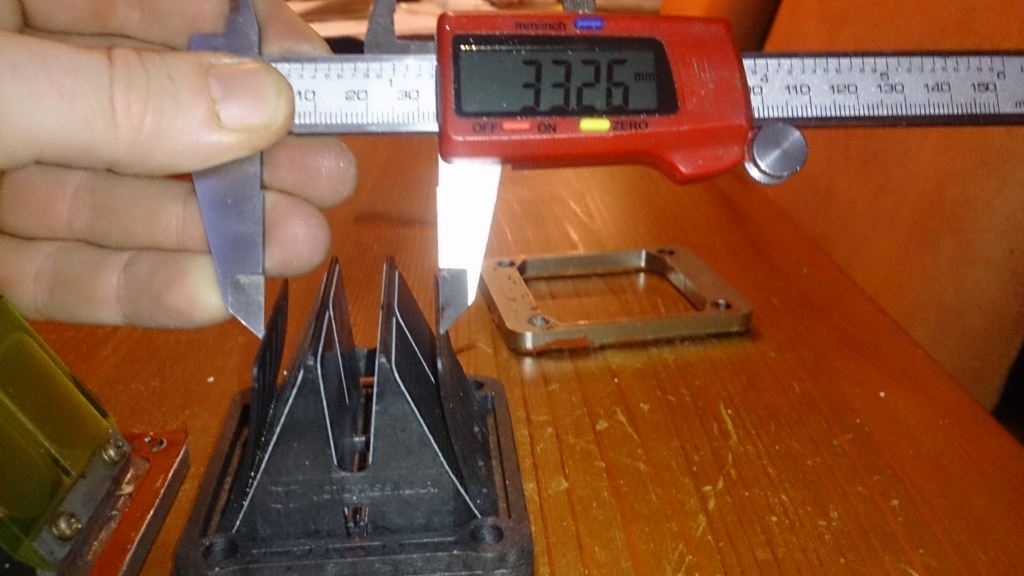

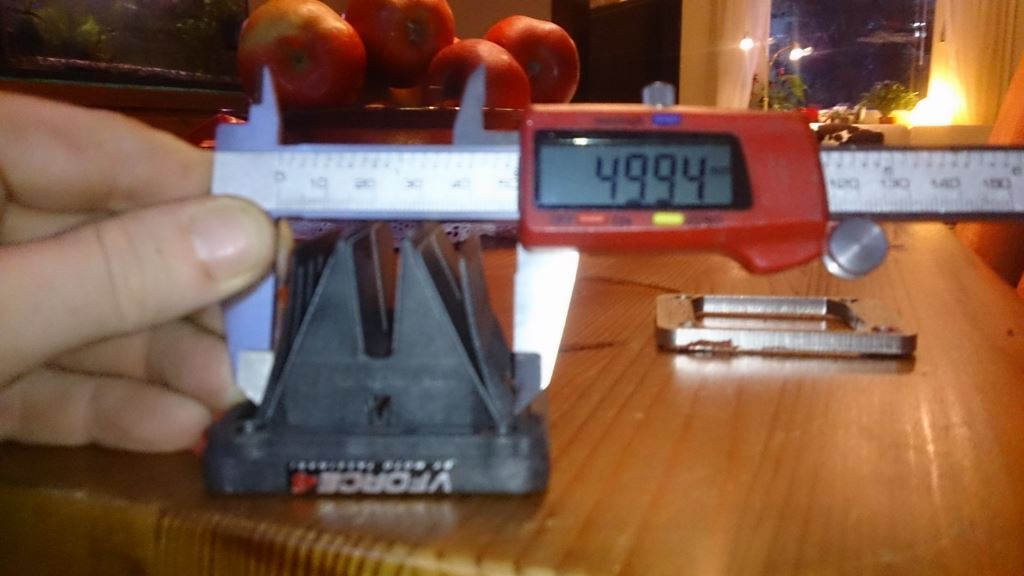

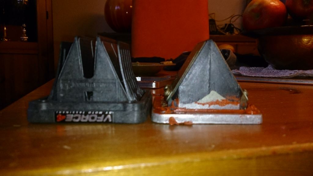

die orig. rd 350 ist um ein paar mm länger, also ragt tiefer in den stutzen rein - hätte ich jetzt nicht gedacht. unten selbst ist logischerweise die v-force breiter

10000 Dank für die Arbeit,
Gruss Michael
keine ursache - ich musste meinen hintern ja nur gerade ein stockwerk tiefer in die werkstatt bewegen; da zur zeit sogar alles aufgeräumt ist,mußte ich noch nichtmal suchen, was aber die absolute ausnahme darstellt.  ist ja für jeden nachvollzehbar. wenn man die tage teile bekommt und man vorab auf ein paar info´s wartet, damit man dann direkt losfriemeln kann
