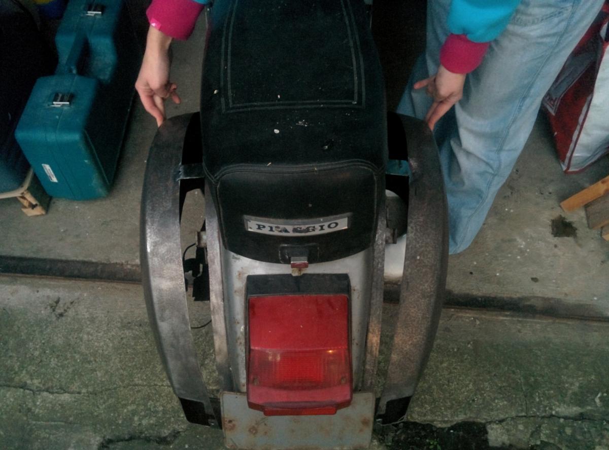

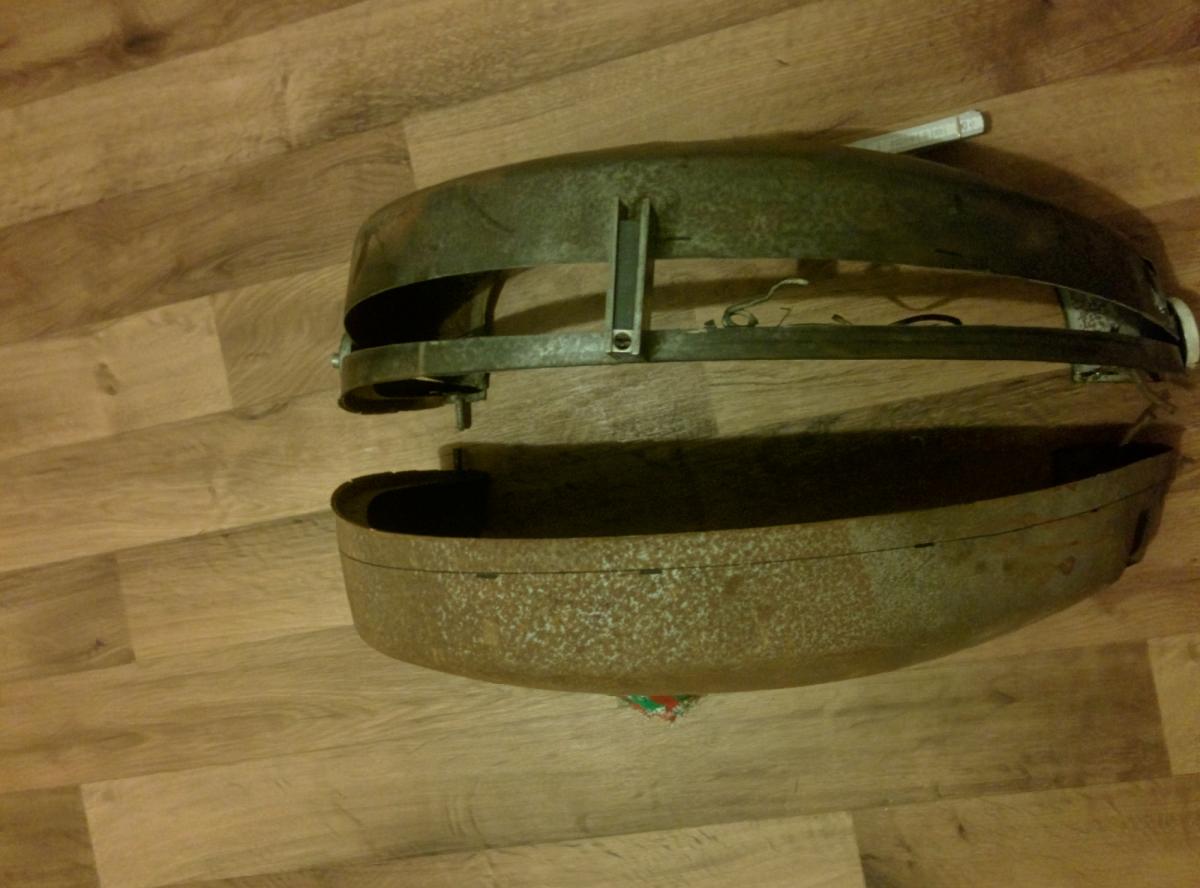

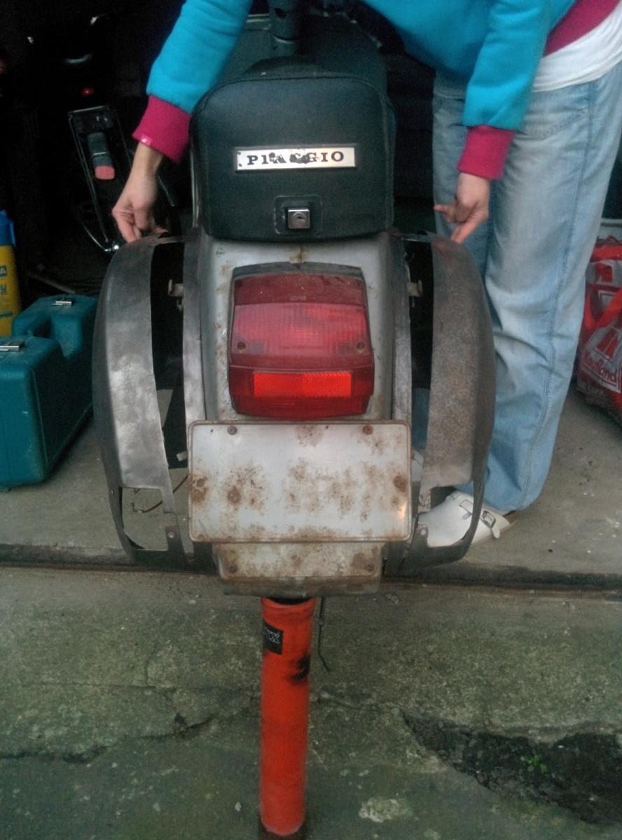

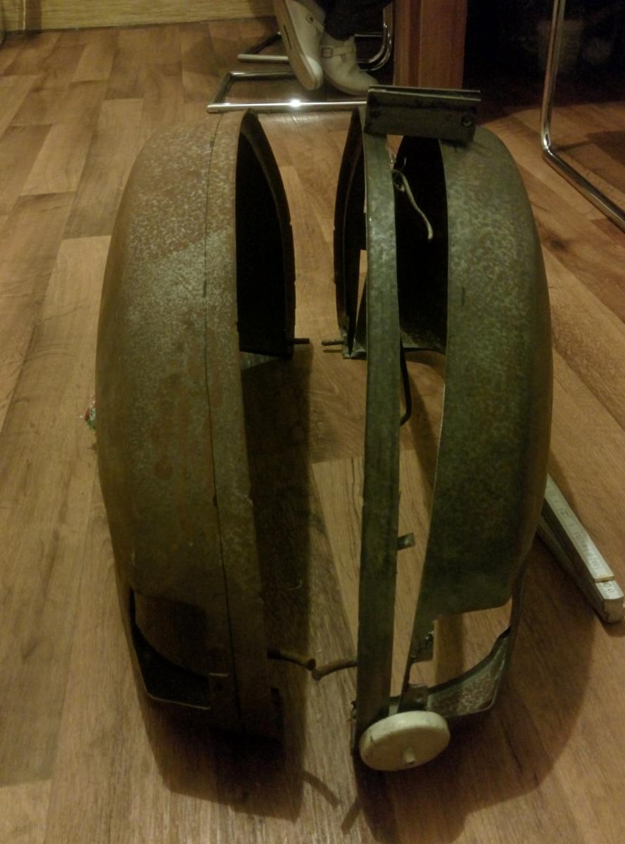

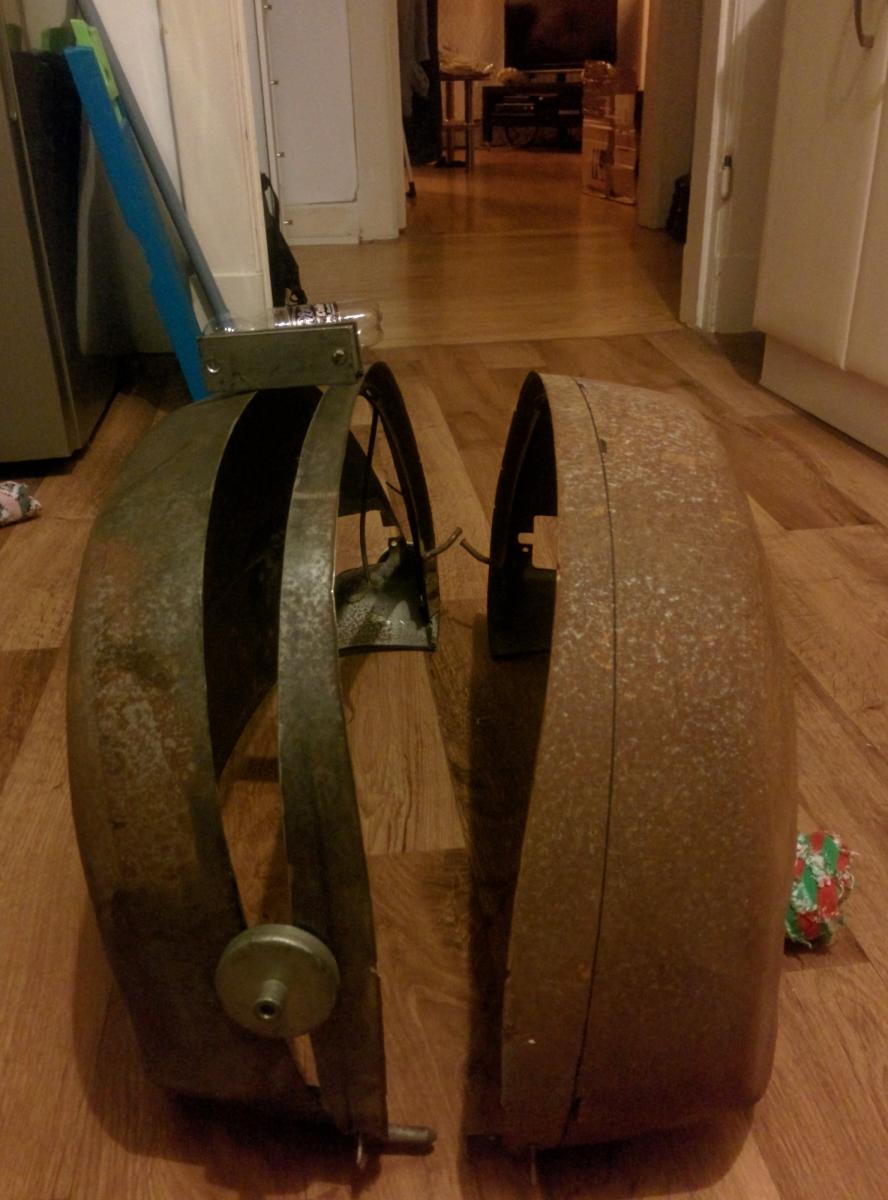

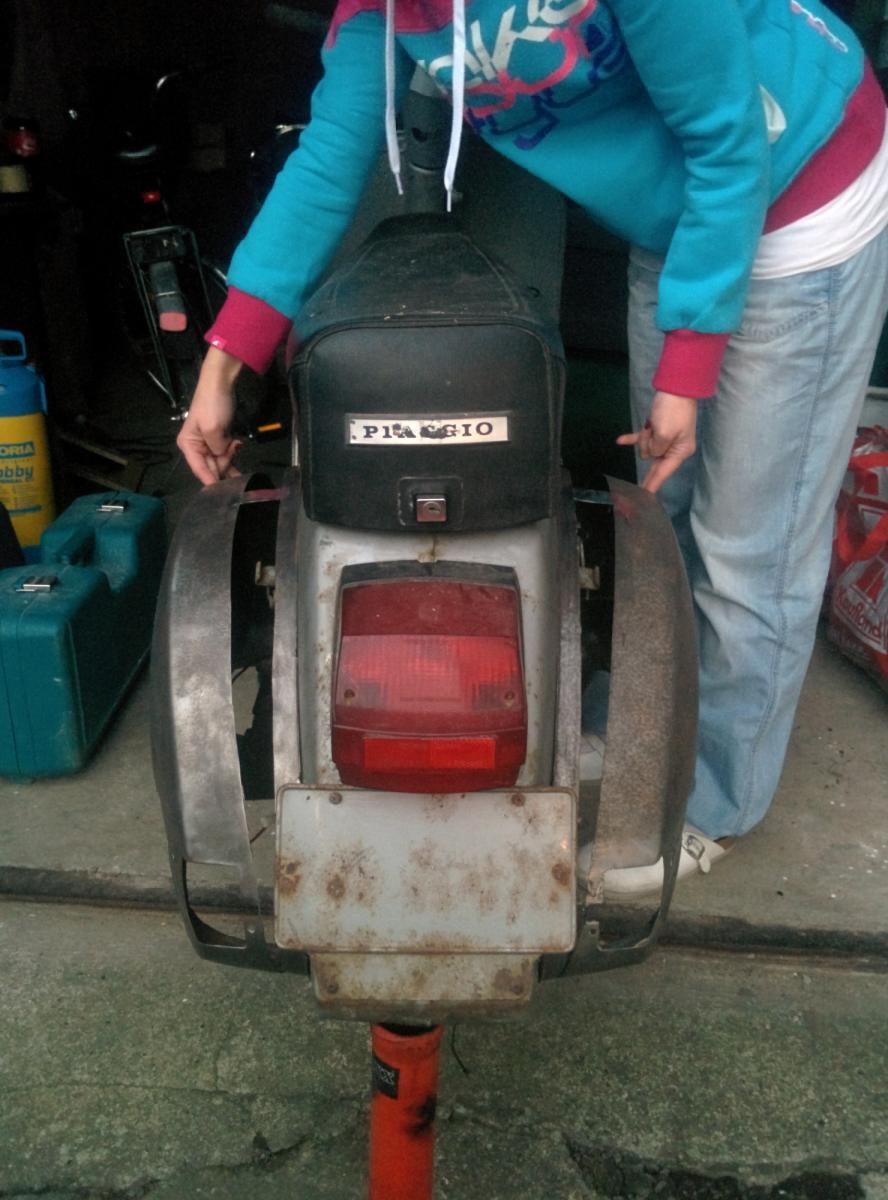

Bin gerade dabei meine Backen zu verbreitern, und zwar soll die vespenform besser rüber kommen...nun stellt sich nur noch die Frage ob 4cm an der breitesten stelle zu viel sind !?!
Was meint ihr?
Anbei habe ich mal nen Foto.
Soo jetzt habe ich auch mal beim Kollegen die backen dran halten können, leider hat er seinen Motor gerade ausgebaut :-(

Setz die Backe doch mal an den Roller und mach ein paar Fotos. So lässt sich das doch schlecht sagen. Ich finde wenn wa zum Rest passt ok, mehr aber auch nicht. An einem Roller de sonst (blechseitig) original ist, finde ich das nicht so prall, aber meim Geschmack ist da ja nicht ausschlaggebend.
Der Roller ist mom beim Lacker daher kann ich sie leider nicht ran halten. :-(
Ich will auch nen Breitreifen und nen Curley verbauen, daher muss verbreitert werden.
Bearbeitet von Säule200
Da man ja eigentlich immer von oben oder schräg oben auf die Backen guckt könnte das etwas komisch aussehen, wenn die obere Backenkante der breiteste/äußerste Punkt ist. Da könnte nen bischen die "weiche" runde Form flöten gehen.
Mal dran halten und Foto machen wär supi.
Ok aber wenn du nen Breitreifen verbaust und den Motor dafür nach rechts versetzt wird dein Backengebastel da auch nicht viel bringen, da du die untere Kante die die engste Stelle zum Motor ist nicht verlegst.
Evtl. kippt die untere Kante so sogar noch näher zum Motor dran.
Bearbeitet von tarzan
Okay dann muss ich ihn hinten halt noch 5-10mm raus ziehen...
Sind das Magnete mit denen du die Teile da positionierst?
Jup,sind Magnete.Sind ja nur zur Positionierung und Vorstellung.Finde die Idee gar ned mal so schlecht,eine taillierte Form zu kreieren.Glaub nicht das die Kante unten zu weit rein kommt.Aber bei Breitreifen und Curley macht etwas mehr Platz doch Sinn.
Ja sind Magnete. Wenn ich die Backen an der breitesten stelle 4cm aufklappe habe ich an der unteren Kante genau 10mm mehr luft zum Motor.
