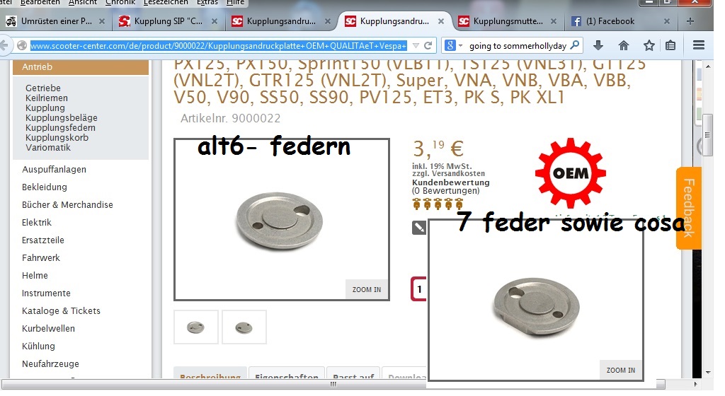

Ist die Andruckplatte bei Cosa nicht auch anders? Hatte lange keine PX Kupplung mehr inne Finger...
Ich habe grad mal bei SIP nachgeschaut, da ist zumindest kein Unterschied bei dem Pilz und der Andruckplatte zu erkennen.
die von den kleine px-alt kulu´s ( 6 federn ) sind anders, also komplett rund - die mit 7 federn und cosa sind identisch
