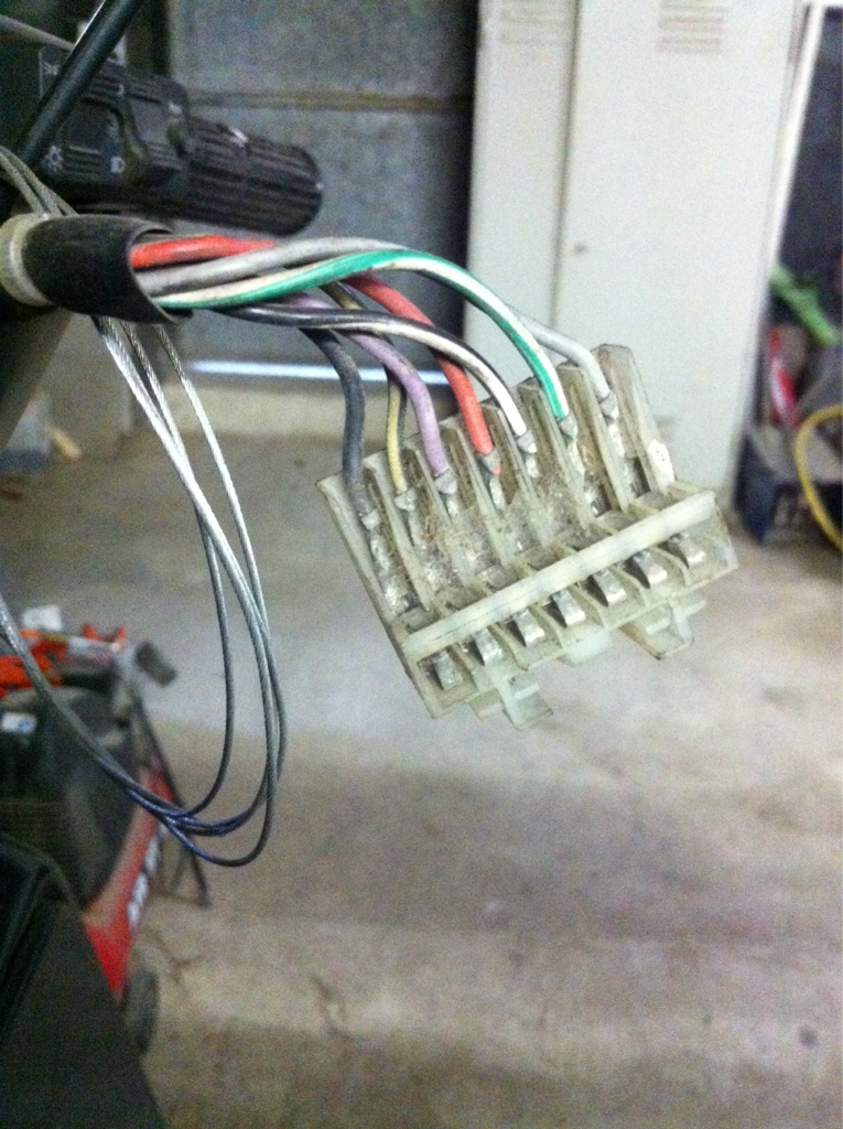

Am Tacho ist ein großer weißer Stecker dran, wie ist da die Kabelbelegung ?

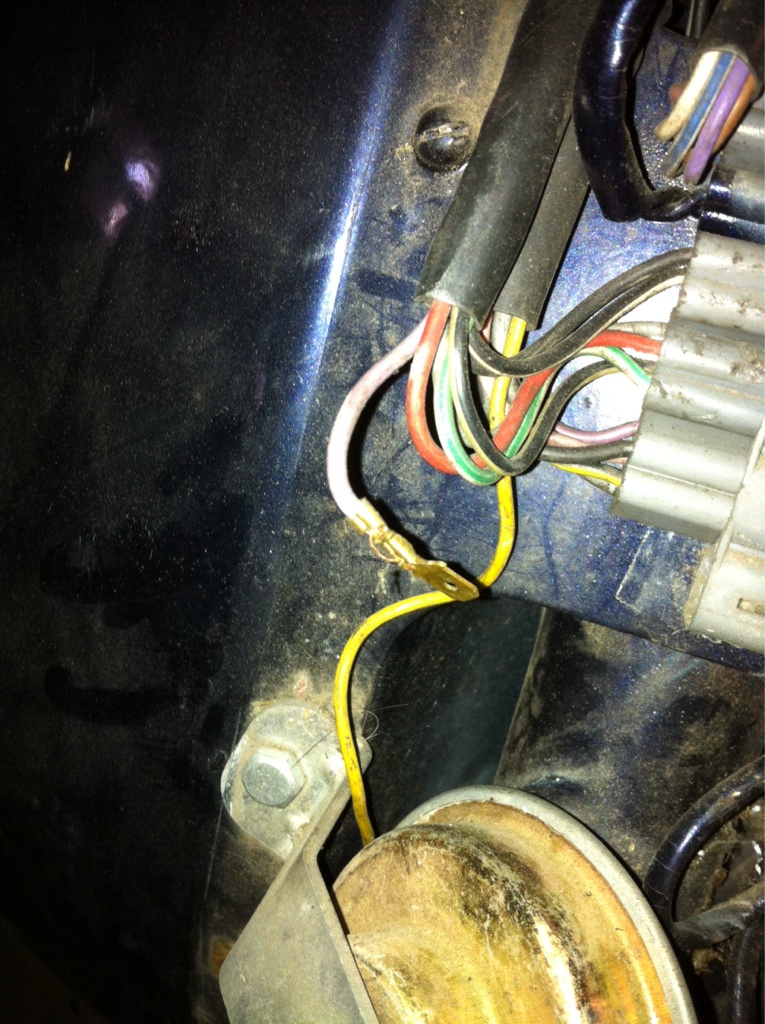

Dann habe ich noch zwei Kabel, hier vermute ich aber mal, dass die für die Hupe sind, oder ?

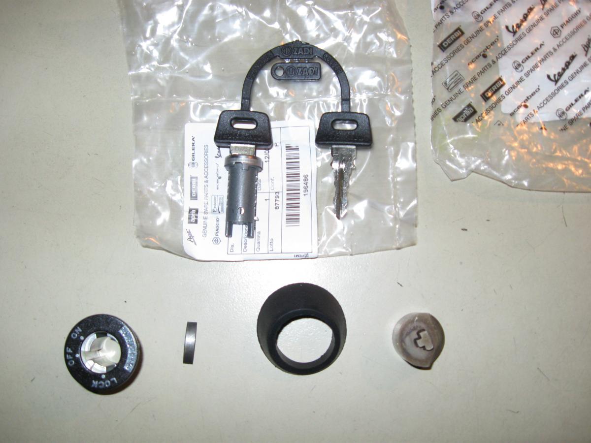

So, und zum guten Schluß habe ich noch ein Problem mit dem Zünschloß, dieses habe ich getauscht und seit meinem Tausch keine Funktion... Also noch nicht mal Lenkradschloß . Gefühlt fehlt da was, aber laut Explosionszeichnung nicht....

du darfst die gabel wieder ausbauen...und die Sperrklinke am Schloß einsetzen...

warum haste denn die kabel aus dem Tachostecker rausgemacht??? das Kabel zieht man nach oben raus....ich kann mir mal eins im lager greifen und farben aufschreiben...

NEIN :::: Nicht die Gabel wieder raus ... :wallbash:
Wie doof. Kannst mir mal ein Bild mailen, wie die "Sperklinke" aussieht ?

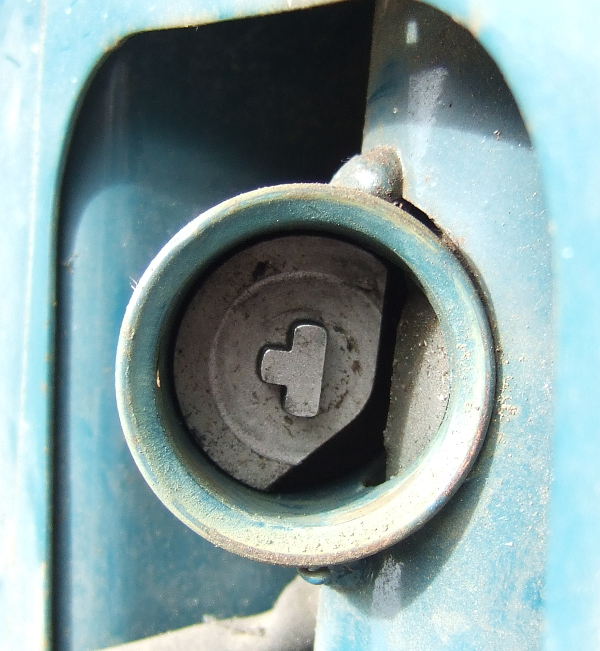

das Teil rechts im Bild...

bremszug aushängen und runterziehen bis ca 5cm unte oberem Gabelende ... tachowelle reinziehen....
Lenkkopf abschrauben und abziehen.... gabel absenken bis unter lenkschloß...

Zwischenfrage: wo geht das lila Kabel aus dem Mehrfachstecker am Tacho hin? Bei mir endet das hinter der Kaskade in der Nähe der Hupe und ich finde irgendwie kein Kabel zum einstecken... (PX80 lusso'90

Ich gehe davon aus, dass das dann nicht die Hupe ist.--- Edit, doch, laut dem Schaltplan, den ich habe, sind es doch die Kabel für die Hupe.
Und -> Zündung an und Hupenknopf gedrückt = tröööööt :)
