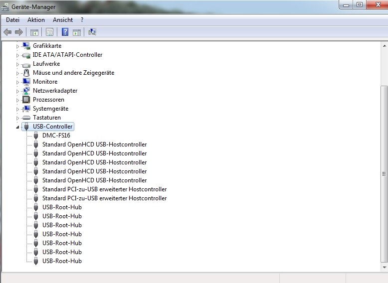

Im Gerätemanager zeigt er mir die Geräte zwar an, sagt aber, dass keine Treibersoftware vorliegt. Treibersoftware runterladen/aktualisieren bringt aber auch nichts.
Das ist nicht der Gerätemanager....
eventuell ist für die kamera ein "usb-treiber" notwendig, das es als massenspeicher erkannt wird.
einfach mal gerätemanager unten in der leiste eingeben  :satisfied:
da erscheint dann, nach dem öffnen, eine liste aller geräte/anschlüsse
mal guggn ob da bei dem usb ein ausrufezeichen irgendwo steht. den mal entfernen oder deaktivieren/aktivieren
Da man nicht das ganze Fenster sieht:
Stehen ganz oben in der Liste irgendwelche, mit einem gelben Warnschildchen markierte, Einträge?
So in etwa: http://www.drwindows.de/attachments/74199d1346399720-netzwerk-treiber-fehlt-geraete-manager.png
Denn dann hat dein PC Gerätetreiber verloren, oder diese fehlen schon immer und sollten für das jeweilige, markierte Gerät installiert werden.

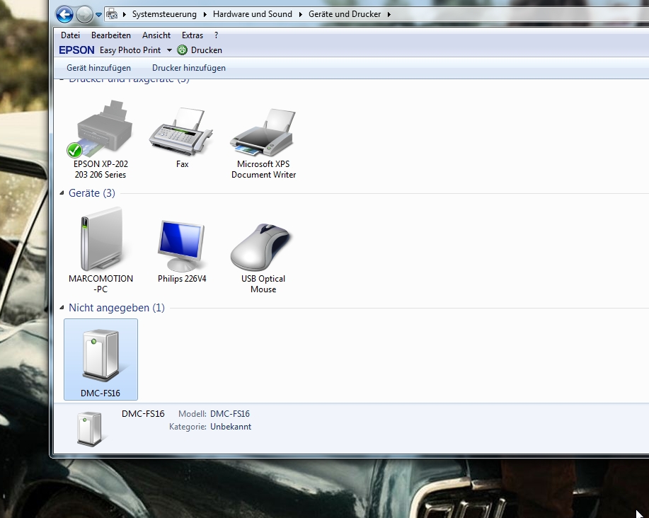

geh mal auf den reiter der kamera....rechtsklick---entfernen.... dann kamera abstecken und neu anstecken....
