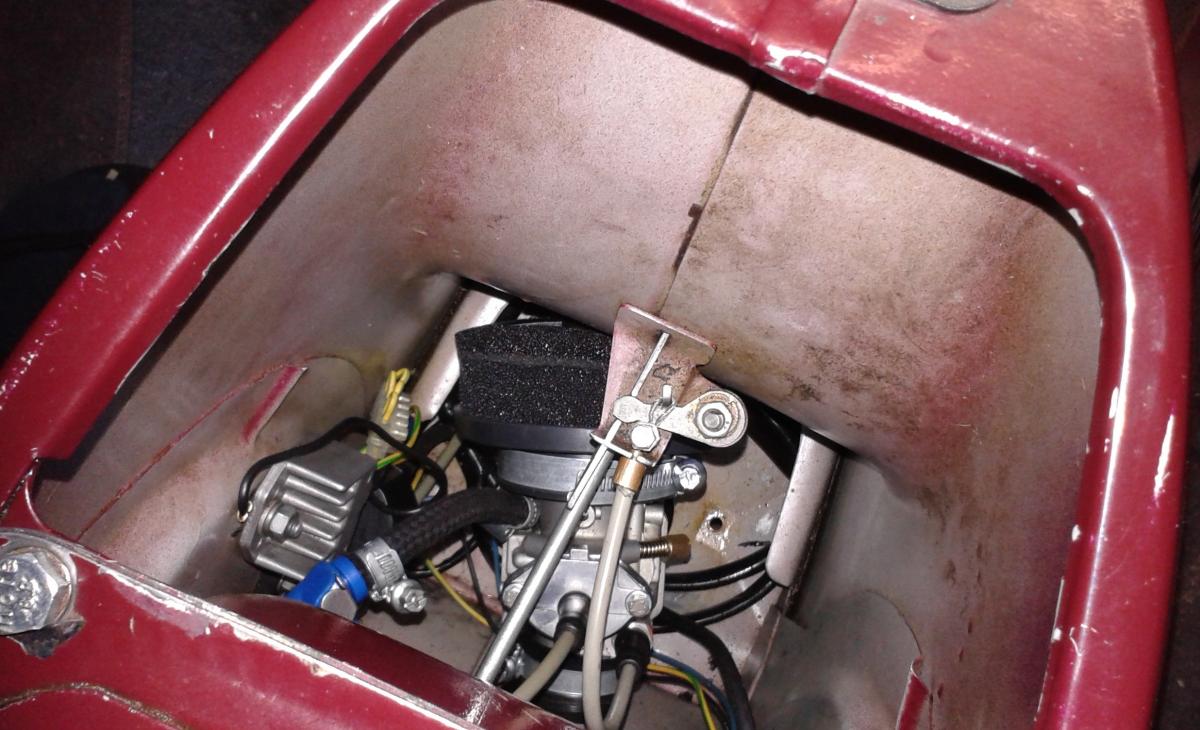

Hab auch den Marchald drauf. Der größte Ring passt noch für den TMX35 (Luftfilter AW 62mm).
Die Adapterringe sind ideal um verschiedene Vergaser fahren zu können.
An der Lautstärke hat sich nicht viel geändert, m. M. genau so laut wie vorher. :lookaround:
Ich wollte wieder mit Luftfilter fahren, um den Motor vor etwaigen Verunreinigungen zu schützen. Weiterer Vorteil, Spray- oder Blowback wird verhindert, der Vergaserraum bleibt trocken.
Neben Auslassform, Verdichtung und Steuerzeiten, ist zum Großteil der Auspuff für die Lautstärke verantwortlich.
Vielleicht ist die Dämmung nicht mehr optimal.
