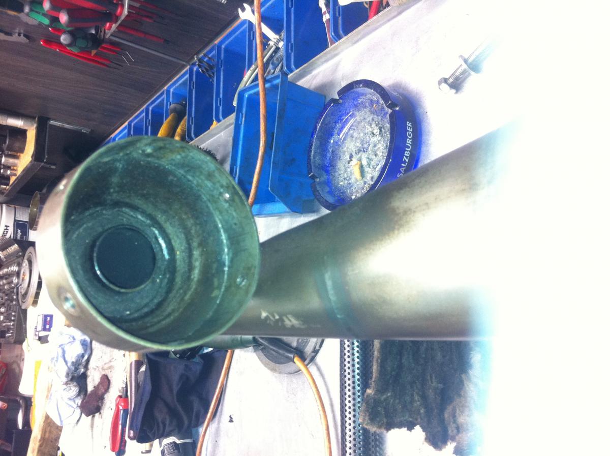

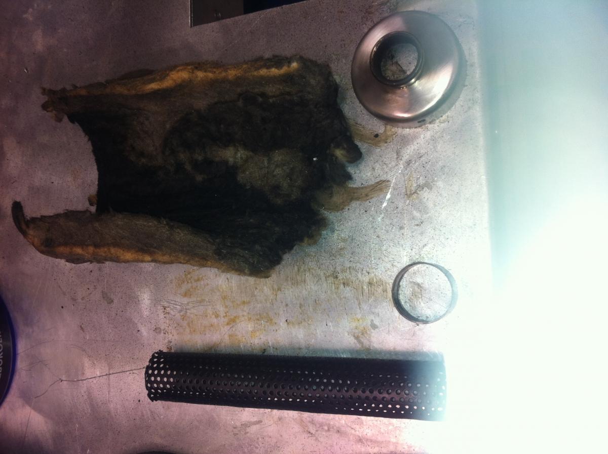

hab heute mal meinen Auspuff zerlegt, war schon ziemlich laut und
das Lochrohr war locker...
kann mir jemand sagen wie dieses innen fixiert ist?

Ich würde sagen nein. Hängt ja quasi in der Dämmwolle, so lange die halt da ist.
ah ok, und dieser Ring dient sozusagen als "Zentrierung" an der Stelle des 90° Bogens.....?
Der Endschalldämpfer hat dann quasi nur mehr akustische Funktion und keinen
Einfluss auf die Leistung?
Bearbeitet von beefryker
Solange der ESD den Stingerquerschnitt nicht verengt, hast du auch keinen Leistungsverlust / anstieg.
Dämpfer ist Dämpfer und sorgt für die akustischen Kulisse.......ausser der ist einen halben Meter lang ;)
Schau mal nach ob der lose Ring nicht mal an der Endkappe angepunktet war! => oft wird das Lochrohr nur lose zwischen den beiden Kappen gesteckt bzw mittels der Ringe zentriert!
