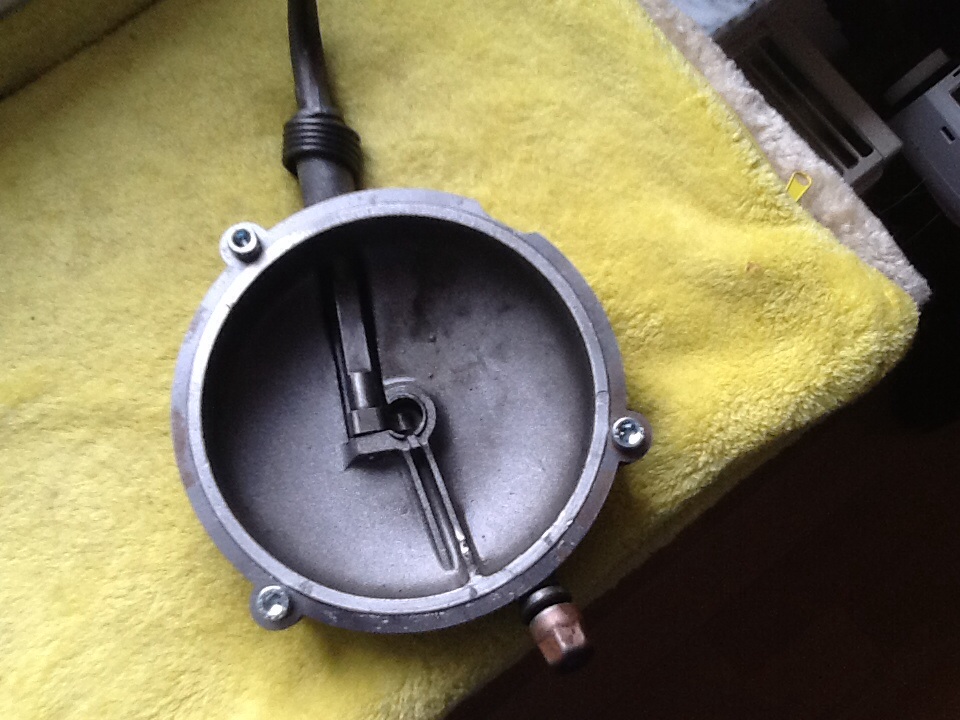

Hab in meiner px eine dog- cnc- kupplungskorb verbaut dazu muss ich auf dem kupplungsdeckel einen spacer montieren .
Aber der spacer ist ein halben mm zuklein soll aber passen . Mmmmmmhhhhhh
Hat einer eine Idee was zu tuen ist .
MfG
P.s.: mit Gewalt bekomme ich ihn drauf ( kupplungsdeckel kalt machen und spacer warm + Zange ) aber dann ist er nicht mehr 100% flach drauf . Vermutlich dann auch undicht

passt die kupplung nicht ohne spacer? selsbt ohne spacer kommt doch schon je nach hersteller der reifen an den deckel??
ist der spacer ein "muß"?
Man hat mir erzähl der muss . Hab ohne noch nicht probiert mmmmmmmmhhhhhh
Blödsinn!
Ohne Spacer und die Betätigung etwas bearbeiten. (Innen)
Hatte das selbe den Fritz gefragt....
Fahren 90% ohne Spacer....
Der Spacer ist doch bewusst so eng oder?
Bei mir lag ein Zettel bei wo genau steht wo material weggenommen werden muss. Und zwar genau gegenüber der Aussparung für die Nebenwellenschraube ...
Danke an alle . Habe eine einbau-anleitung gefunden. Alles super
