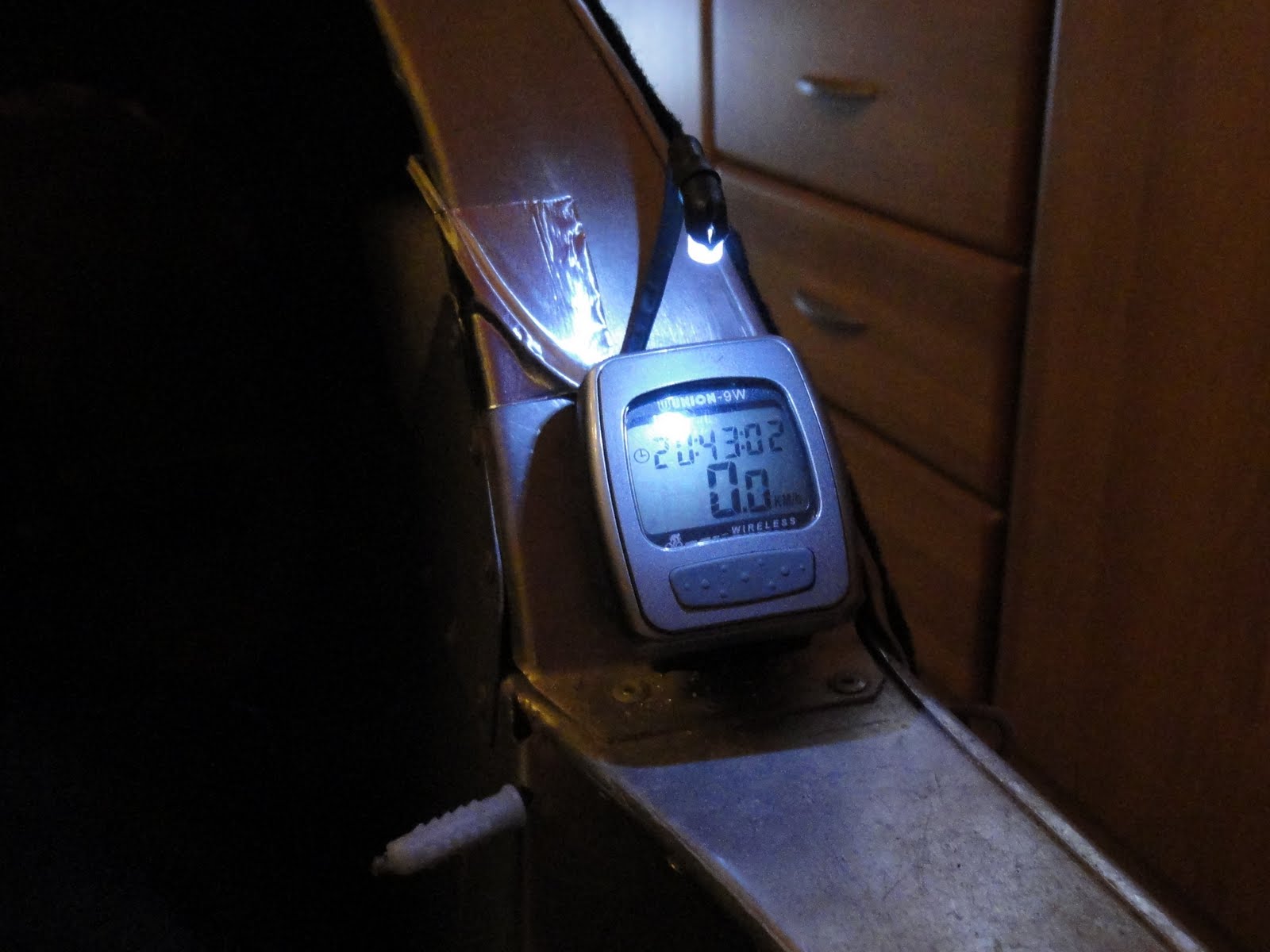

Ich habs beim Fahrradtacho so gelöst.
SMD Leds passenden Wiederstand und drei Löcher in den Tacho.

Welche Stromquelle?
Habs bei dem Scheinwerfer abgegriffen.
Das ist höchstwahrscheinlich LED-killing-AC.
=> geringe Lebensdauer.
Eigentlich ja.
Hab da so ein Teil Zwischengelötet , Brückengleichrichter.
Dann geht auch nichts kaputt, meinte unser Elektroniker im Betrieb.
Eigentlich ja.
Da hat er durchaus recht. Die Sperrspannung wird an der Brücke abgefangen.
Sollte die LED trotzdem durchbrennen, hat sich die Sperrspannung an Brücke und LED ungünstig aufgeteilt.
Je nach Widerstandswert der PN-Übergänge kann dann immer noch eine zu hohe Sperrspannung an der LED
anliegen. Abhilfe: Einen hohen Widerstand z. B. 10kOhm oder 100kOhm oder 1M Ohm der LED parallel schalten.
Dann hat die PN-Strecke einen garantiert erheblich geringeren Widerstand als die Brückenkombination
und annähernd die gesamte Sperrspannung fällt dann an der Brücke ab.
