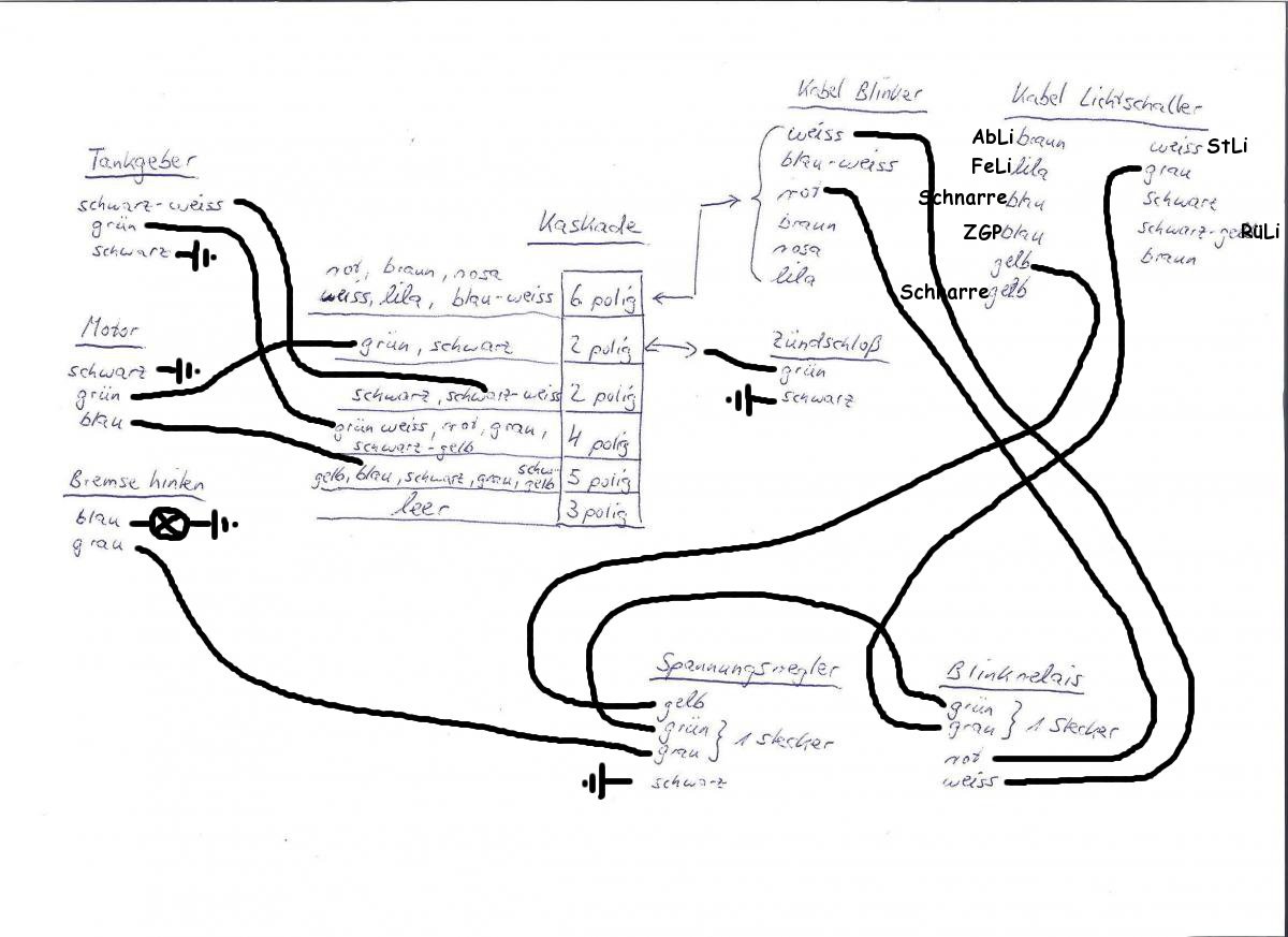

Ich hab mal versucht das ein bisschen anders darzustellen, ich hoffe ihr könnt was damit anfangen?
Spannungsregler und Blinkrelais waren relativ einfach, stimmten auch von den Farben, und hinten ergibt sich ja auch alles aus den Kabellängen, wobei auch hier die Farben stimmen.
Aber ich komme am Verteiler unter der Kaskade nicht weiter.
Bearbeitet von Janosch

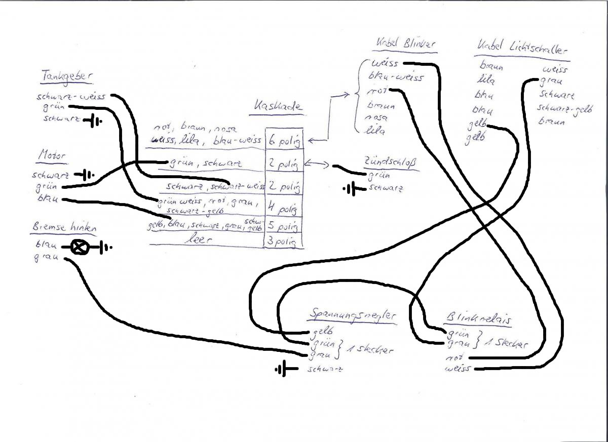

Habe ich um die wichtigen Ltgn ergänzt, hoffe der Rest ergibt sich von selbst:
post-24082-0-05520300-1381492697_thumb.j
Bedingt.
Ich habe auch nochmal was drin rumgemalt. Die rote Seite ist das was im Rahmen verschwindet, und die Anschlüsse für Tankgeber, Spannungsregler, Blinkrelais, Bremse hinten sowie auch die Rückleuchten ergeben sich entweder aus der Länge und Anzahl der Kabel oder aber sie sind tatsächlich in der Farbe wie sie laut Schaltplan sein sollten.
Das Problem ist die grüne Seite, also alles was ich von der Kaskade aus selbst verkabeln muss. Hier ist das Problem, dass irgendein Vorbesitzer alles mal durchtrennt hat und selbst verkabelt.
Als ich den Roller zerlegt habe, habe ich die ganzen Adern, die Teilweise nur mit Tape verdrahtet waren, durchgetrennt, in dem Glauben ich bekomme es ja nach Schaltplan wieder zusammen.
Dem ist nur leider nicht so... :blink:
Teile sehen so aus wie auf dem Schaltplan, daher habe ich sie schon verkabelt, wie zum Beispiel die Anschlüsse für das Zündschloss und den Blinkerschalter. Hier gehen Farben und Anzahl der Kabel auf.
Aber eben nicht überall.

Nochmal ein paar Zuweisungen.
sw und br weiß ich noch nicht.
post-24082-0-39279500-1381732828_thumb.j
