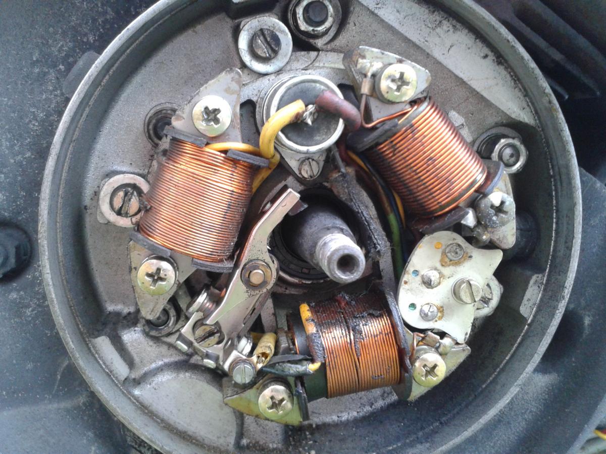

hier noch ein foto von der zündgrundplatte,kann das sein dass es eine deutsche v50 ist? ich denk nicht,oder?

hast du barnie´s statement überhaupt mitbekommen? grün -> hupe + bilux, nix gelb.
zgp sollte passen. schau mal, dass da beim roten kreis nix kurzschließt.
Ist keine ZGP aus einer deutschen V50Special/6V.
Unterscheidungsmerkmal ist die lyra-förmige Schnittstelle mit den drei Farbpunkten gelb, blau und grün. Den haben die V50 idR. nicht.

das grüne kommt ja von der spule rechts oben, ne? ist da echt kein masseschluss durch korrosion zu diesem "lyra"-dingens? sieht aufm foto irnswie so aus.
also das "lyra-dingens" leitet keinen strom glaub ich.ist ne art klemmbrett,oder?
deswegen wäre doch egal ob da was anstosst oder nicht ?geht ja nicht auf masse.....?!
nur wenn´s nicht aus metall ist. es ist ja festgeschraubt am gehäuse (masse).
