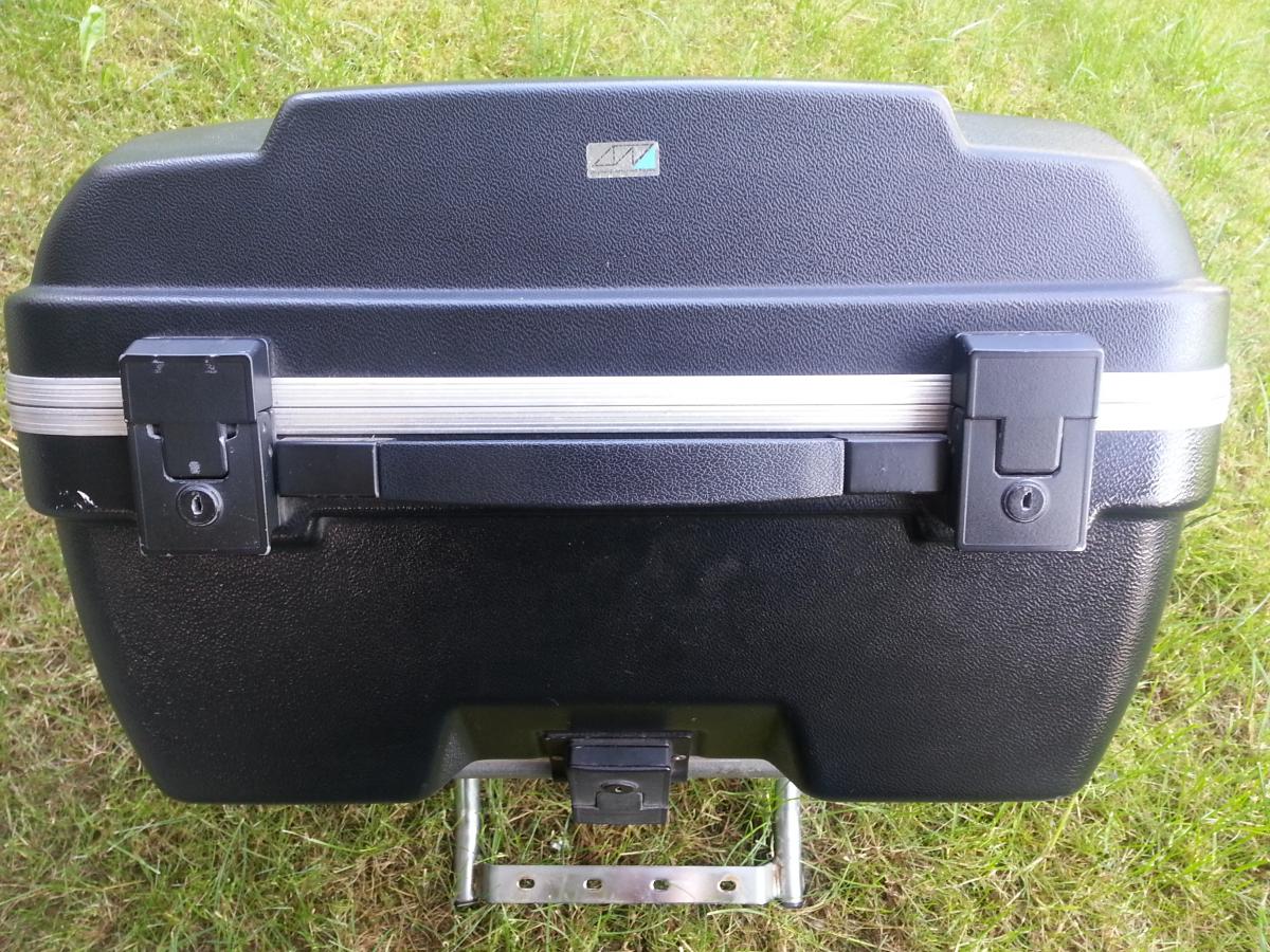

Ich hab nun folgendes Problem:
Keinen Schlüssel für mein Topcase. Die beiden oberen Schlösser sind offen aber das untere ist zu (das Topcase kann also nie vom Gepäckträger runter).
Mein örtlicher Zweiradmechaniker meinte es gäbe wohl keine Möglichkeit mehr an einen Schlüssel oder ein Schloss zu kommen. Hat wohl bei Piaggio nachgeschaut, wäre zu alt.
Hat vielleicht jemand von euch noch eine Idee?
post-45736-0-67276600-1371364745_thumb.j
Alle Schlösser dürften gleichsperrend sein. Da die oberen Verschlüsse offen sind, köntest Du evtl. einen Zylinder "freilegen" und danach einen neuen Schlüssel anfertigen (lassen).
Siehe Helferlein - Schloß ohne Schlüssel
Bearbeitet von T5Rainer
eins der geöffneten Schlösser abbauen und an mich schicken (3 Blindnieten aufbohren)
ich habe fast alle schlüssel die an diesen koffern verwendet wurden...kann die durchprobieren.. und dann bei Schlüsseldienst 1 oder 2 für dich machen lassen
