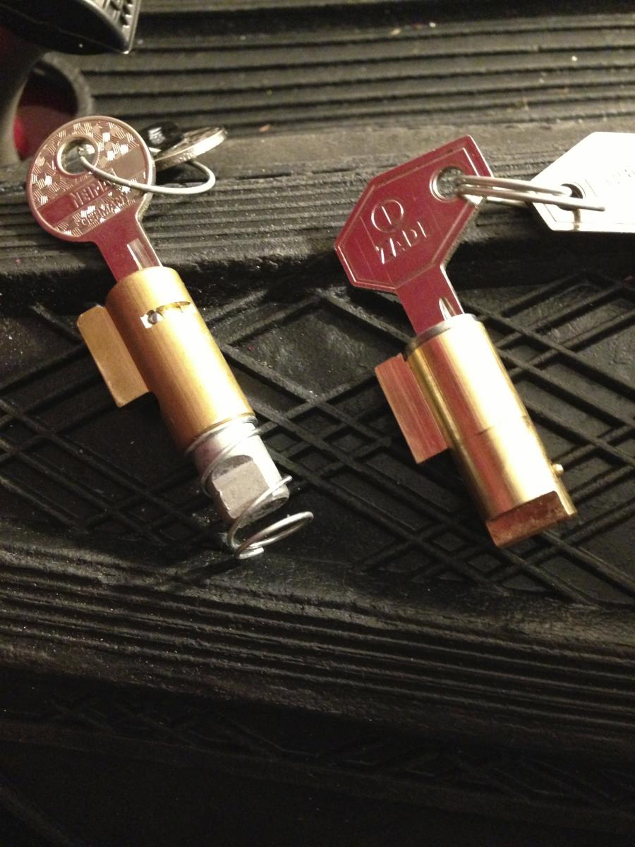

hat zufällig jemand ne Ahnung, welcher Schließzylinder in meine V50L passen könnte? Ich hab schon diese zwei ausprobiert, aber beide passen nicht. Der dritte, den man beim PIS kaufen kann, ist meiner Ansicht nach der selbe Zylinder wie der rechte auf dem Foto, nur hat der Schlüssel ne Plastikhülle...

Oder mach ich am End irgendwas falsch beim Einbau? Eigentlich doch nur reinstecken und gut is, oder? Hab auch den Schlüssel dabei gedreht und Lenker hin und her etc, aber der linke Schließzylinder scheint am hinteren Ende zu dick zu sein und was beim anderen nicht stimm schnall ich nicht...
Das linke Schloß sollte passen.
Der Steg sollte 4mm breit sein, es gibt aber auch welche mit 6mm.
Bei meinen beiden V50 (Rundlicht und Spezial) paßte jeweils die linke Version (4mm) auf deinem Bild.

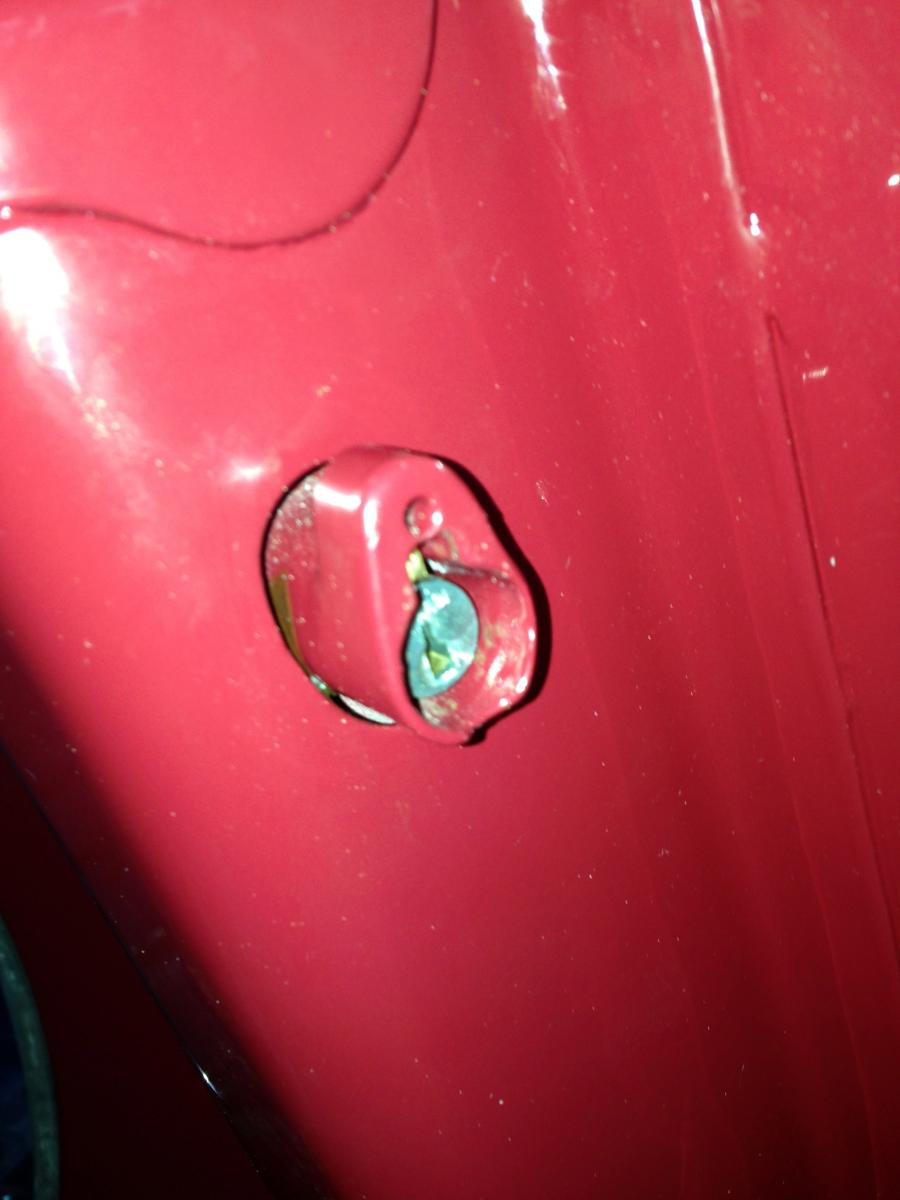

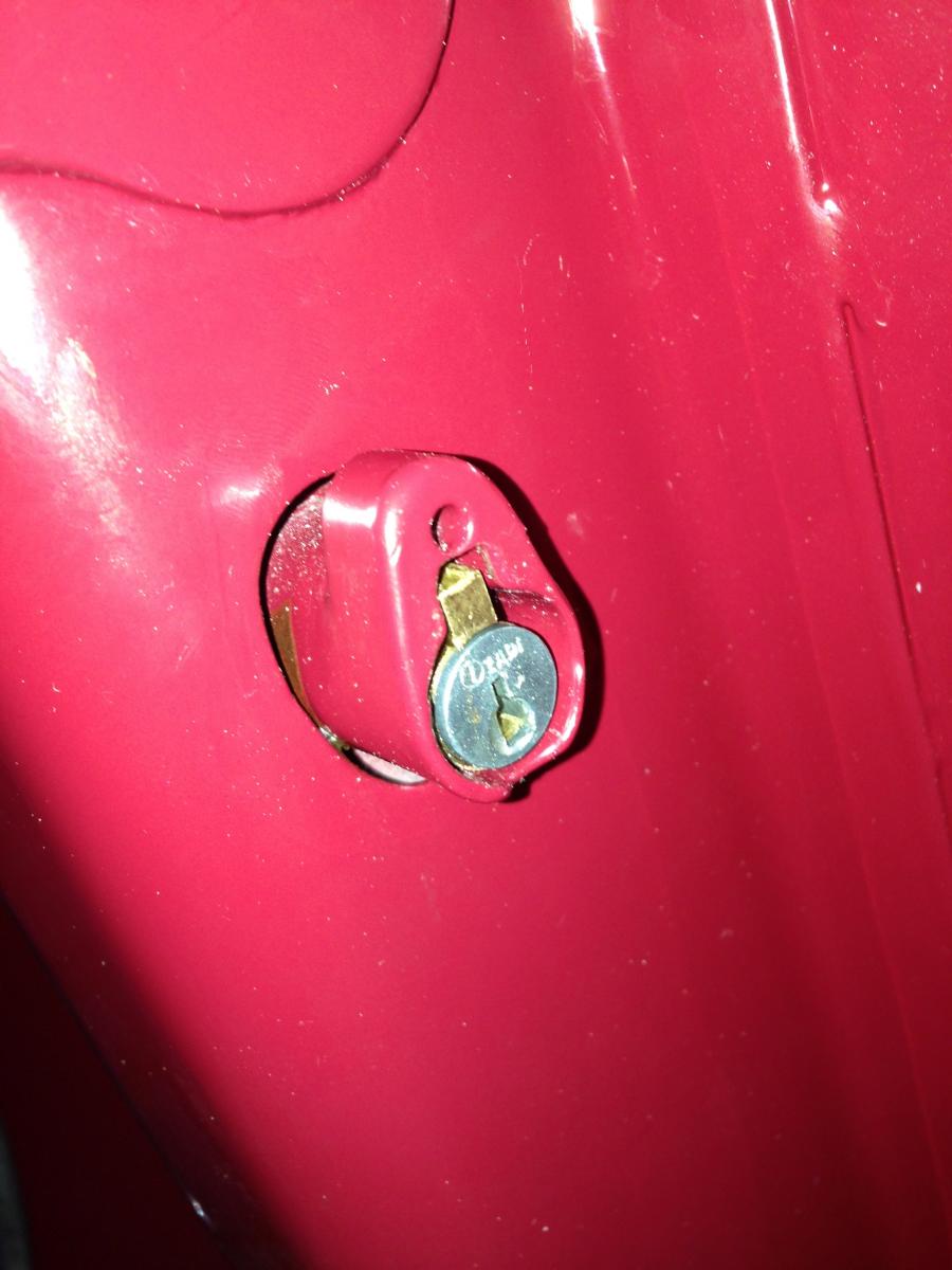

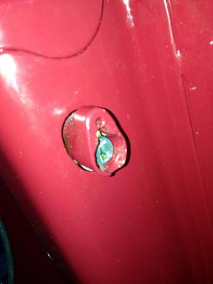

Hier mal Bilder wie das dann aussieht. Einmal komplett rein geschoben und einmal an der Lenkstange anliegend. Das Ding wackelt auch wie ein Kuhschwanz. Fehlt da noch irgendwas? Oder isses das falsche Schloss? Es kommt mir viel zu klein vor...

Einfach so rein geschoben und hat gepasst? Wenn du dir das linke Bild mal anschaust, sieht das für mich so aus, als wär da zu viel Luft...

Hat da bei dir schon mal jemand an der Schloßaufnahme gefräst ... die Öffnung sieht so groß aus?

Es sah eigentlich nicht danach aus als hätte da jemand dran rum gefräst. Ich jedenfalls nicht...
