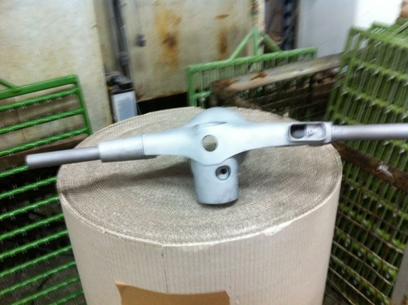

Wahnsinn Lenker war 3 Tage in Beize gelegen und wurde Sand gestrahlt, trotzdem bewegt sich die Kupplung und das Gas kein Milimeter!
Wer hat paar Tipps und Tricks für mich?

rostshock spray und hitze
Der Strahler hat es gut gemeint. Viel gestrahlt.
Reste ausblasen, Druckluft.
Im Backofen erhitzen, mit Luft und Spüli/Flutschi/Rostlöser die Teile gängig machen.
Vorsichtig mit einer großen Rohrzange (50+ cm) versuchen zu bewegen.
