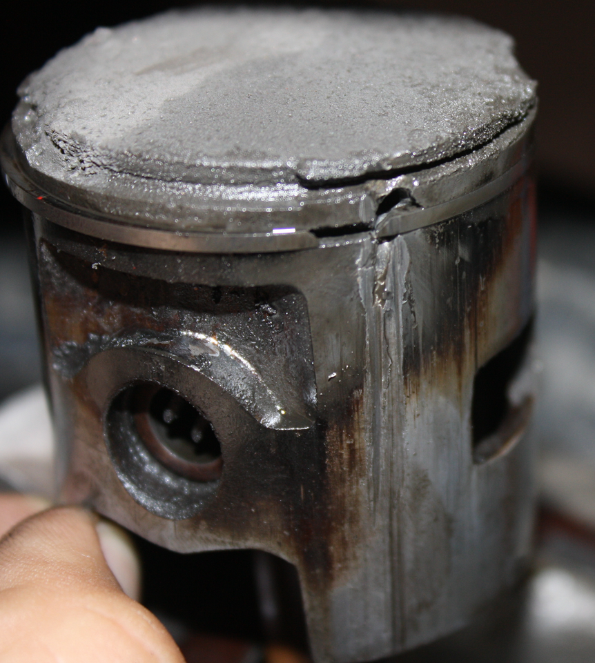

Hatte folgende Konfiguration:
HD:74
ND: 38
Zylinder: Pinasco Alu, ich meine 75ccm
Mein Kolben sah aber ziemlich verbraten aus...

HD 80 ist beim 16.10 VIEL zu groß. Würde max mit ner 70er anfangen... wird sowieso nicht gescheit laufen.
Welche HD hattest Du denn in deinem 16.10 ?
Hi,
ich hatte vorher in meinem 16.10er eine HD von 74 und eine ND von 38. Einen Kolben und Zylinder von Pinasco Alu mit meine ich 75ccm. Damit hatte ich einen Kolbenklemmer. Jetzt bin ich unsicher wie ich anfangen soll zu bedüsen...
<p>Also wenn du eine KW mit Bronzebuchse hast und das KW gehäuse nicht gereinigt hast - würde ich da anfangen und über mind.einen 16/15 Vergaser nachdenken bevor du jetzt einfach wieder einen neuen Zyl., egal welchen, da drauf baust .
Die HD Ist mit einer Sito banane dann um die 76 denke ich.d.h. du baust zuerst eine 80er rein und gehst dann gegenfalls soweit runter nd 42 sollte passen.
W4AC /B8HS Zündkerze , wichtig gutes Öl 1:50
Wenn du ein KW mit Bronzebuchse hast mind. mal diese wechseln - besser neue mit Pleuellager ,neuen Lager ,Wedis etc.verbauen .

Abdüsen : solange runter bis es frei aus dreht und dann wieder einen hoch:
Bei meinem 75 mit 16.15 war es so :
Mit 80 HD max speed 40
78 hd 50 kmh
76 hd 60 kmh
72 HD 70 kmh
70 HD auch 70
Also die 72 eingebaut.
So mager wie möglich , so fett wie nötig.
Musst schon ein wenig ausprobieren.
Und jetzt nagelt mich nicht auf das kmh fest, ist Jahre her und nur zur Anschauung.

Ich habe nach dem Kolbenfresser den kompletten Motor gespalten. Alles gereinigt und Verschleißteile ersetzt. Der ist nun wieder fertig zusammengebaut und nun will ich mich gleich noch um den Vergaser kümmern.
Werde mich demnächst mal melden ob das Teil läuft oder nicht :-)
