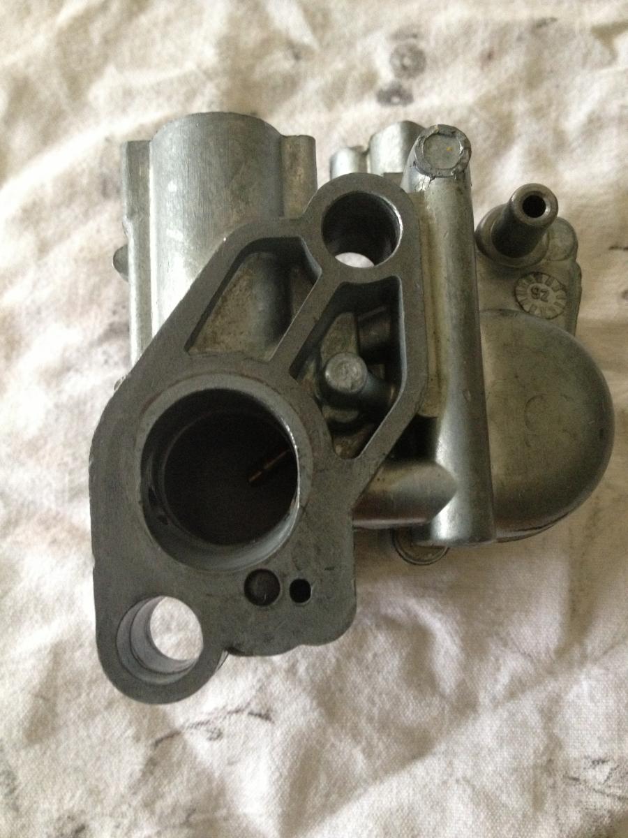

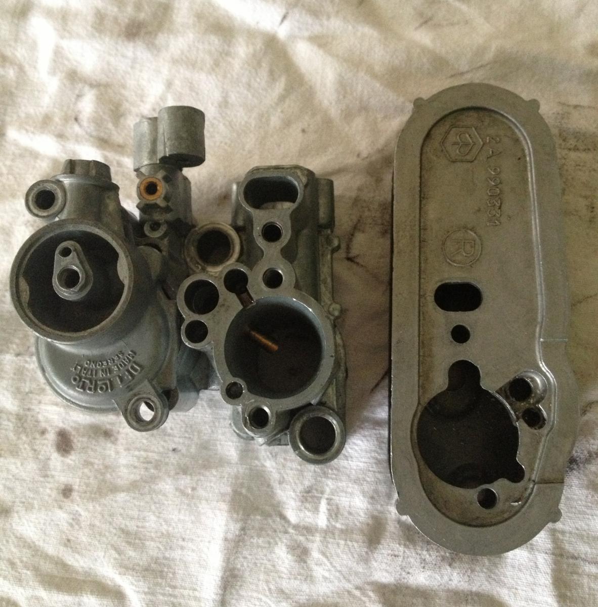

hier mein SI, hab grad noch die löcher in den Lufi gebohrt...
SI werde ich morgen ins ultraschallbad legen.

Gaser ist gereinigt, neu abgedichtet und zusammen gebaut, ND 55/160 , 160/BE3/118, dann wollen wir mal schauen wie sie läuft...... muss immer wieder feststellen das sie mit der W5AC am besten läuft, mit der 4AC stottert sie.
werde wieder berichten....
SI24 mit 55/160 und HD115, NGK B8 (0.4 elektrodenabstand) rein anstelle der Bosch und die Dame lief als wenn nie was war.... :wheeeha:
